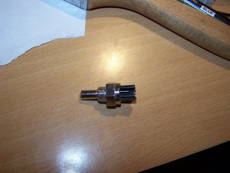

(#) madazg77 válasza gazszeres hozzászólására (») Márc 9, 2011 /
Westen Star 240 FI a kazánom típusa. Mellékletben küldök egy képet róla. Nem tudom, hogy milyen hőelem van benne.
(#) gazszeres válasza madazg77 hozzászólására (») Márc 9, 2011 /
Ez egy NTC ,alkatrész boltban beszerezhető Kb. 3000 Ft. Ha vásárolni mész, a színe számít. Vidd magaddal a rosszat.
Köszönöm szépen a segítséget.

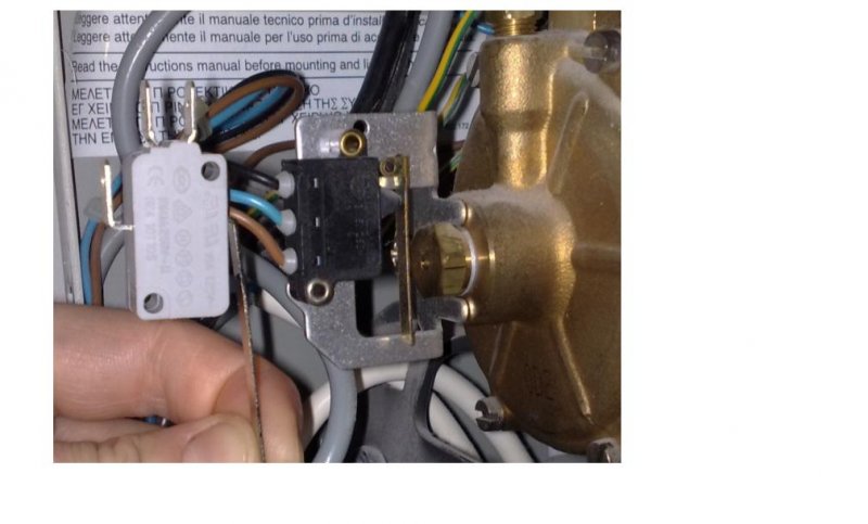

westen 240fi tipusú kazánom van.melegvíz használatkor nemmindig áll meg a kazán fűtésen működik tovább.amikor megáll relé kapcsolások hallatszanak be-ki.nyári üzemmódban is csinálja.debreceni vagyok.előre is köszi
(#) gazszeres válasza raistván hozzászólására (») Márc 27, 2011 /
Mikrokapcsoló csere. A nyitott kazánban bal oldalt alul a nagy membránnal szemben levő mikrokapcsoló beégése okozza a hibát.
Remélem segítettem.

(#) brigadir válasza raistván hozzászólására (») Márc 28, 2011 /
Helló!
Sima elektromos üzletben is találhatsz a készülékedbe illő mikrokapcsolót!
Ott egyébként szinte fillérekért, szaküzletben sajna 10000.Ft- os alkatrészként árúlják, igaz konzollal, kábelkorbáccsal.
Ma még küldök képet.
Üdv E.Csaba
(#) toro válasza raistván hozzászólására (») Márc 28, 2011 /
Bármilyen mikrokapcsoló jó, ha feltudod fogatni a membránházra, a felfogó lemezre. Az elmozduló rudazat nyomja meg! Egyébként 800-1.000.-Ft körül van az ára.

(#) raistván válasza toro hozzászólására (») Márc 28, 2011 /
köszi asegítséget sikerült venni 550-ft volt
(#) raistván válasza gazszeres hozzászólására (») Márc 28, 2011 /
jó volt a diagnózis.köszönöm a segítséget.így550ft-ból meg 15 perc munkával megúsztam a javítást.mindenkinek köszi a segítséget!
(#) brigadir válasza brigadir hozzászólására (») Márc 28, 2011 /
Örülök hogy sikerűlt megoldanod a javítást,de ígértem hát itt vannak a képek!
