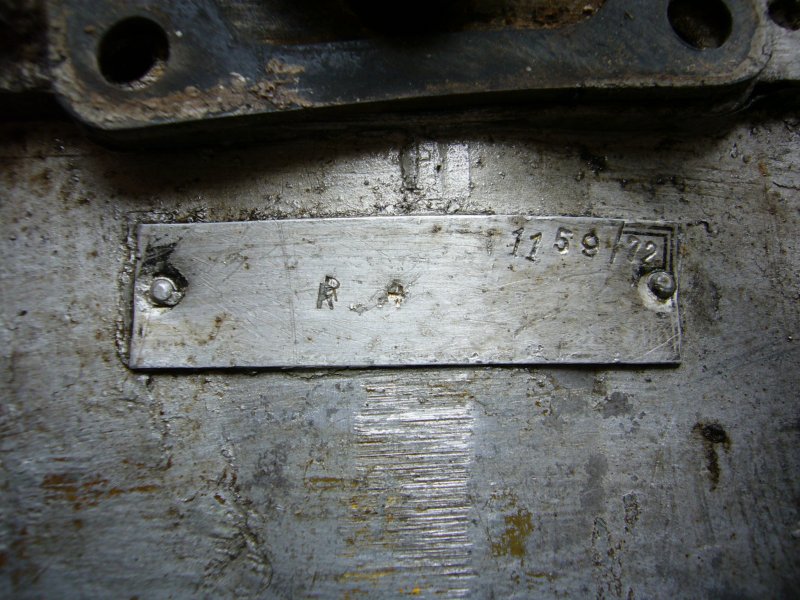

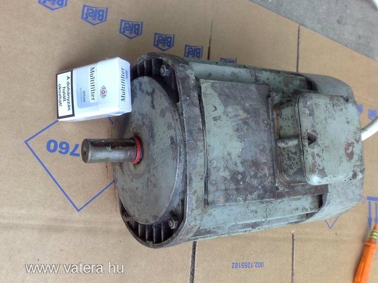

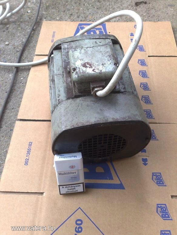

(#) bravasan hozzászólása Máj 7, 2011 /
Volna egy olyan kérdésem, hogy vanvalszeg egy IMI motorom, de nem tudom beazonosítani, mert a tábla hiányos vagy sérült. Méretek alapján be lehet? Ha igen valaki tud ebben segíteni.
(#) steve25 válasza bravasan hozzászólására (») Máj 12, 2011 /
üdv, volt ehez hasonló motorom csak a pajzs kialakitésa nem ilyen volt de azis régi kötöző dobozos volt 750w
szerintem ez sem kevesebb

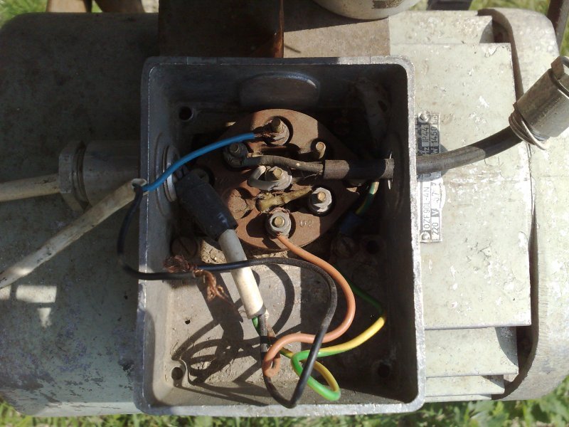

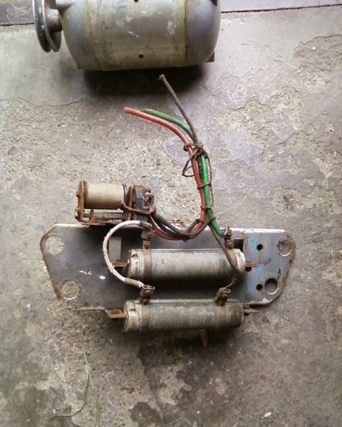

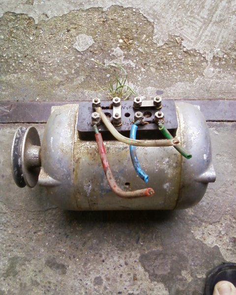

(#) hlaca85 hozzászólása Máj 15, 2011 /
A képen látható villanymotort szeretném működésre bírni! Az lenne a kérdésem, hogy mit hova kössek hogy jó legyen?
Köszönöm szépen!
(#) szabopeteke válasza bravasan hozzászólására (») Máj 17, 2011 /
Ha lényeges nagyon a beazonosítás, akkor szerintem szedjed szét, hogy meg tudjad mérni a vasmag belső átmérőjét, hosszát, meg tudjad számolni a horony-számot. Ez sokat segíthet...illetve ha látod, hogy a tekercselés fél hornyos, vagy egész hornyos, illetve a lépés..vagyis hogy az egyes tekercs-lábak hány hornyot fognak köze, plusz az a kettő, amiben van...ha felezik a vasmag hornyait a lépések, akkor egyértelműen két pólusú..de ni is a baj vele? adattábla nélkül még működnie kellene...
(#) szabopeteke válasza hlaca85 hozzászólására (») Máj 17, 2011 /
Hát..ennyi alapján nekem nehéz...a motorból hány vezeték jön ki, és milyen jelzésekre van kötve?Tehát gondolom megy egy a motorból az U1 -re, megy egy az U2-re, és hogyan tovább? Ez valamikor mosógép motor volt? Nincs adattáblája, típusa?

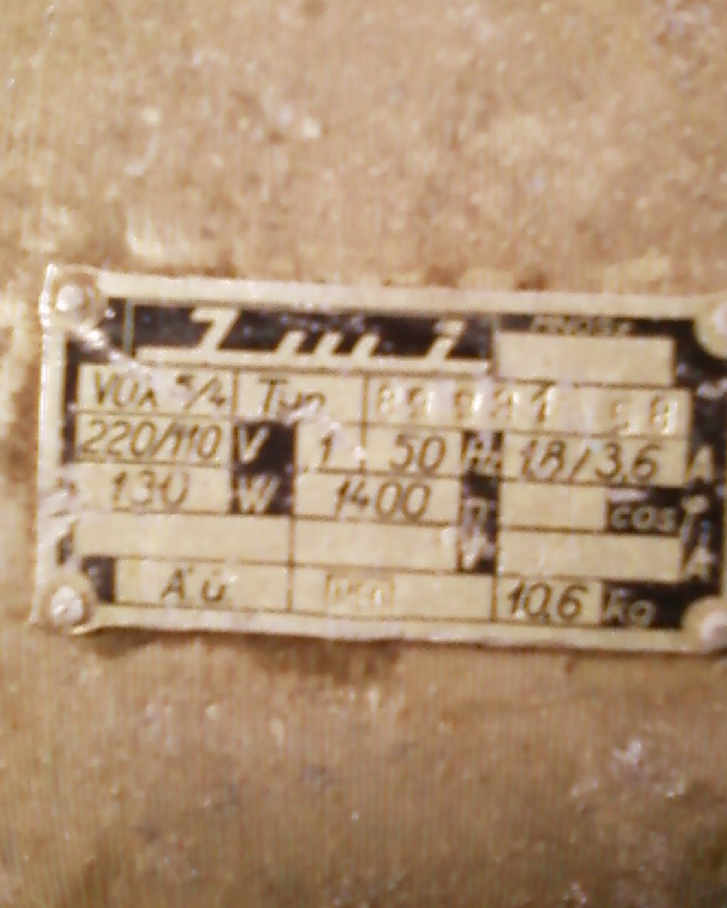

(#) hlaca85 válasza szabopeteke hozzászólására (») Máj 17, 2011 /
Nos...a motorból három vezeték jön ki, egy a V1-re, egy az U2-re, egy pedig az U1-Z2-re.A V1 és az U2 össze van kötve egy lemezzel, illetve a Z1-gyel és a W2-vel is ez a helyzet.Az egyik képen látható relés kondenzátorral volt összekötve és így is szeretném használni ha lehet, de érdekel más esetleg egyszerűbb megoldás is.Pontosan nem tudom, hogy miben volt, de szerintem mosógépben.Csatolok egy képet az adattábláról is!
(#) szabopeteke válasza hlaca85 hozzászólására (») Máj 19, 2011 /
Igen, ez mosógép volt, de nagyon régi...én már nem is tekercseltem ilyet mosógépnek...más tekercselési adatokkal kérték...így a relés megoldását nem láttam élőben, és a kapocsléce is házilag készített volt anno azon a motoron, ami nálam volt sok éve... Ellenállás értékeket tudsz megadni? A relé hogyan van bekötve? egy kondit kapcsol, és a másik állandó üzemben van, vagy mindkettő áramkörét a relé zárja? Kb 6-8 évvel ezelőtt egy keményen nyugdíjas emberke beszélt nekem ezekről, hogy mikor fiatal volt, mennyit tekercselt ilyet...nem tudom, él-e még...lehet benne buktató, a 110/220 voltos...de mire akarod használni? Ez egy 130 Wattos, 1400-as fordulatú motor...nem lesz gyenge, esetleg lassú?
