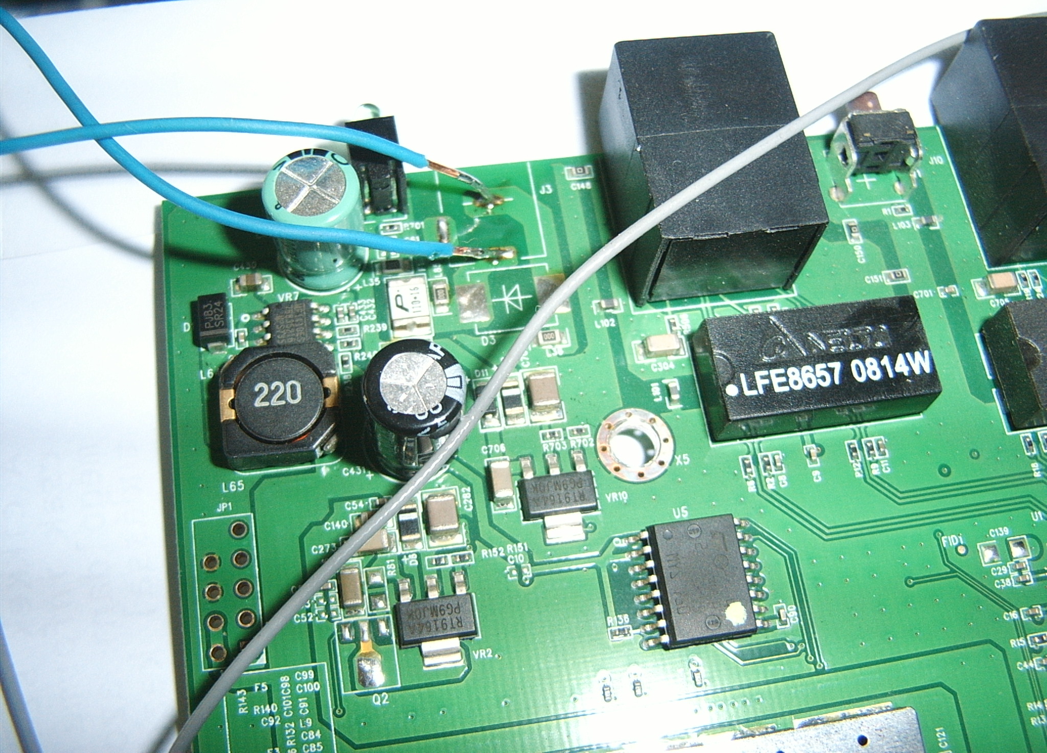

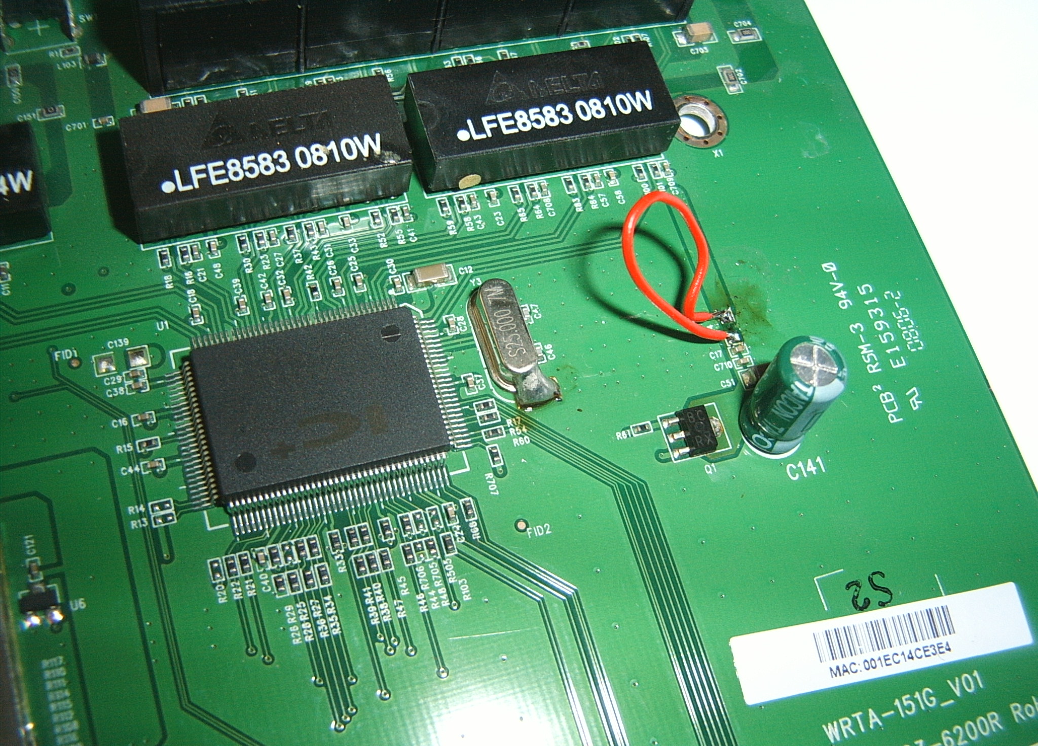

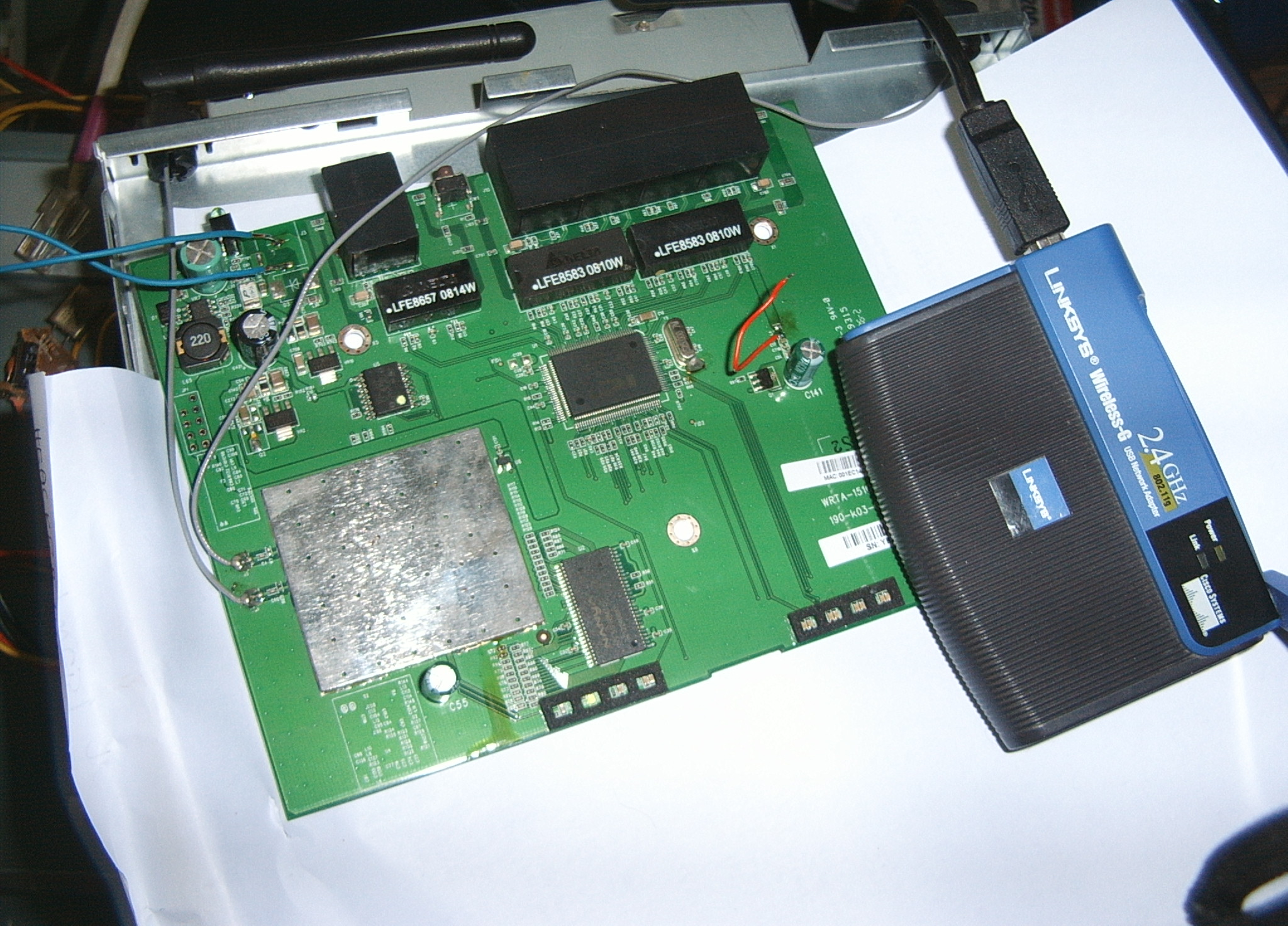

(#) _ampervadasz_ hozzászólása Máj 17, 2011 /
Sziasztok fórumozók.
Kaptam javításra egy 3Com 3CRWER100-75 típusú routert.
Hibajelenség: WAN -on LAN Wi-Fin -in semmi reakció Power LED világít.
Hibajelenség arzenál: Kiszáradt elkók a PWM tápegységben, tapasztalható zajban. (fütyült.)
Ezután egy osztott tápkör található egyszer 3,3V és kétszer 1,8V. Ezek mind hibátlanok tövükben (már ahol található volt) elkó cserélve lett.
Az egyik 1,8V -os tápkörben van egy L4 feliratú SMD induktivitás ami körül igen megbarnult a nyáklemez.
Itt megmértem az átjutó feszültséget terheletlenül 0,98V.
A javítások elvégzése után minden feléledt, de az egyik 1,8V -os stabkocka elkezdett gerjedni, mert az L4 -et direktben áthidaltam.
Szerintetek milyen induktivitást érdemes oda rakni?
Jelen esetben a Wi-Fi portról tökéletesen elérhető a router, és konfigurálható is, egyedül a switch része halott (még) az 1,8V -os stabkocka gerjedése miatt, egyébként az is működne.
(#) belfi2 válasza _ampervadasz_ hozzászólására (») Máj 17, 2011 /
Nincs meg az eredeti? Mert ha igen akkor tedd vissza azt és próbálj valamiféle hűtést eszközölni.Jobb ötletem nincs .(Egyenlőre)
(#) _ampervadasz_ válasza belfi2 hozzászólására (») Máj 18, 2011 /
Az eredeti nem volt jó. Egyszerűen szétégett és az áttétes ellenállásként működött tovább. A Switch Chip egyáltalán fel sem éledt a stab is teljesen hideg volt. Viszont ahogy áthidaltam már működött is, csak egy rövid idő után, ami pár másodpercnek tudható be, elkezdett nagyon fűteni és folyamatosan emelkedett, ha nem választottam volna le 100%, hogy eldurran.
(#) belfi2 válasza _ampervadasz_ hozzászólására (») Máj 18, 2011 /
Esetleg a stab adatlapján a tipikus beállítások között.De gondolom ott már nézted.

(#) _ampervadasz_ válasza belfi2 hozzászólására (») Máj 20, 2011 /
Szia a Stab Ic egy tranzisztor akar lenni, ami PWM módban dolgozik.
Válaszodra nem -et tudok válaszolni, mivel nem tudom a tranzisztor típusát.
Próbaképp megpatkoltam egy APL1117-18 -as (nem szabályozható) 1,8V -os stab. IC vel, sajnos ez is elkezd fűteni, sőt, előbb is mint a tranzisztor.
Ránézek majd Ohm mérővel is hátha van valami piszok az áramkörben. Ha nem jövök rá mi okozza problémát, akkor a switch chip ki lesz hagyva a "buliból", egyszerűen kivezetem az "ép részt" és akkor lesz egy egyportos AP belőle és kész.
