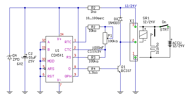

Egy olyan egyszerű kapcs. rajzra lenne szükségem, ami max. 1,5 percig tart behúzva egy relét. (0-tól 1,5 percig lehetne szabályozni potméterrel)
Izzítás vezérlőnek készülne apám traktorjába. (12V-os)
Nyák stb nem fontos, azt megtervezem. Vagy ha valakinek lenne hasonló kapcsolása amit át tudnék variálni, megköszönném.
(#) proli007 válasza Akashi hozzászólására (») Máj 16, 2011 /
Tehát az a kívánságod, hogy a tápfeszültség megjelenésére húzzon be a relé, és a beállított idő után ejtsen el?
Mert ez megoldható, egy CD4541-es időzítővel és egy tranyóval. De az idő állítását soha nem szabad nullától megadni. Hiszen ennek értelme sincs, valamint ha egy potival állítod az időzítést, akkor a poti átfogása (beállíthatósága) szerint legfeljebb 1:10, maximum 1:20 arányban lehet változtatni az értékét. Tehát 1:10 átfogás esetén, pld. 9..90sec között állítható a késleltetés.
(És a traktor nem 24V-os?)
üdv! proli007

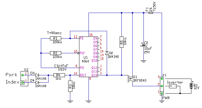

Segítségeteket szeretném kérni egy időzítő kapcsoláshoz,ami arra kellene hogy egy CCFL gyűrűt kellene megvilágítania kb.1,5 percig.Én úgy szeretném hogy ha bezárom az autót távirányítóval,akkor ugyebár felvillannak az iranyjelők és erről kellene a jelet levenni ,hogy ezután a villanás után kb. 1,5 percig még a körök világítsanak.
Ja és ezek a körök parkoló lámpáknak is belessz kötve,és ha belessz kapcsolva akkor nem fogja zavarni a iranyjelzőket?

(#) proli007 válasza proli007 hozzászólására (») Máj 16, 2011 /
Közben lerajzoltam. A relé gondolom valami nagyáramú ami nem lesz a panelen.

(#) proli007 válasza tomasz85 hozzászólására (») Máj 16, 2011 /
Ha a gyűrűk egyik lábát nem kell kötelezően a GND-re kötni, hanem lehet a +12V-on is, akkor egy Fet-tranyóval kapcsolhatók. Tekintve, hogy az irányjelzők is ugyan azt a lámpát használják, mint a riasztó, akkor is fel fog gyulladni, mikor az működik. De nem hiszem, hogy ez gond lenne.
A két lámpa közötti visszahatást, a diódák megszüntetik. Tekintve, hogy parkolásnál a (törlő) jel állandó, a gyűrűk ekkor állandóan égni fognak. (Gondolom így gondoltad.)
üdv! proli007

(#) tomasz85 válasza proli007 hozzászólására (») Máj 16, 2011 /
Én úgy gondoltam hogy ha bezárom az autót akkor felvillannak az irányjelzők és ezután még a CCFL -ek világítnának egy ideig.
Nem! A CCFL + megy a +12V-ra, a CCFL - megy az Out-ra. Pont ezt kérdeztem, hogy ez így megfelelő-e?
De írtam, hogy nem fogja zavarni az indexet. Mert a parkolólámpa 12V feszültsége, csak az áramkört vezérli.
Ha nem nagyon tudsz nyákot tervezni, akkor próbálkozni kell legalább. (Ez pont egy ilyen fórum..)
Ez pont így fog működni, mert ha az irányjelző felvillan, az törli a számlálót. És még az idő le nem jár, addig égnek a CCFL-ek.
Igen vezérelheted. De nem írom le, mert közben megrajzoltam. Remélem így érthetőbb.
üdv! proli007

(#) Akashi válasza proli007 hozzászólására (») Máj 16, 2011 /
Húúú.
Köszönöm szépen a fáradozásodat!
A trakesz 12 voltos. (egy öreg McCromick)
Kb. 60 sec izzításra van szükség 15 fok körül. Ugye ezt kellene állítani hőmérséklet függvényében manuálisan. (nem akarom túlbonyolítani, mert a farmon csak a robosztus dolgok a nyerők)
Az izzítást kapcsoló relé nagyáramú, ezt vezérelném a panelon található kis relével, és erős fényű vörös led jelezné az izzítást.
Amúgy jól látod, a tápfesz megjelenésekor kell behúznia a relének és elengedni x sec múlva.
Köszönöm a rajzot, nekiállok a modellnek.

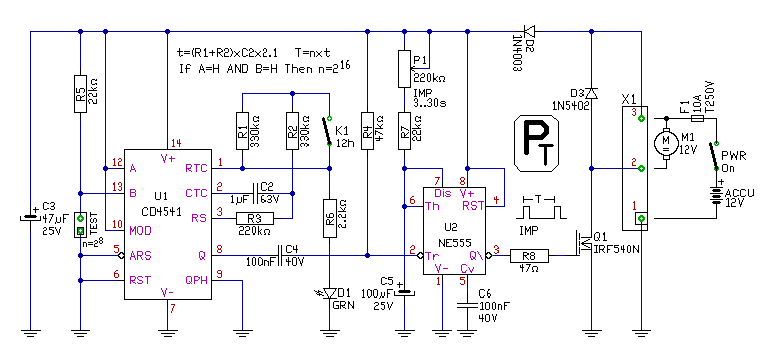

Keresnék valamilyen kapcsolást, megoldást a következőre:
Egy relét kéne kapcsolgatni úgy, hogy 6-8 óránként kikapcsol 10s-ra, majd megint be és elindul újra a visszaszámlálás a következő 10s-os szünetig, és így tovább...
PIC-et nem szeretnék használni semmiképpen, mert nem értek hozzájuk és nincs égetőm se egyenlőre.
[Akit érdekel, ez egy router adapterét kapcsolgatná, mert kb. 8 óra után megszakad az internetkapcsolat.]
Hogy lehetne ezt megoldani? Az időtartamokat fontos lenne betartani.

(#) proba válasza csikben hozzászólására (») Máj 20, 2011 /
CD4541 két példányban (vagy egy +NE 555) Az egyik CD4541 a hosszú időre beállítva ,az NE555 pedig a rövid időre.Ezek körbe körbe indítgatják egymást.
(#) proli007 válasza csikben hozzászólására (») Máj 21, 2011 /
Vagy is Proba erre gondolt. De nem érdemes hat órán keresztül húzatni a relé, lehet a nyugvó érintkezőt is használni. És természetesen egy OMRON G2R-2 relét, lehet közvetlenül is az NE555 3-as kimenetére kapcsolni, védődiódával..

(#) proba válasza proli007 hozzászólására (») Máj 22, 2011 /
Tetszik.Szinte semmi kapcsolást nem láttam még tőled ami csak a sima gyári adatlap alapján lenne megvalósítva,úgy látom az túl unalmas neked
(#) proli007 válasza proba hozzászólására (») Máj 22, 2011 /
Az adatlap kapcsolásai a legtöbb esetben nem kidolgozott áramkörök, csak gondolatébresztésnek jó. De ebben amúgy semmi különlegesség nincs. Talán az, hogy a CD4541 adatlapja, elég mostohán van megszerkesztve (már amit én megnéztem), pedig elég jól használható kis időzítő (némi apró hibákkal felfegyverezve).
