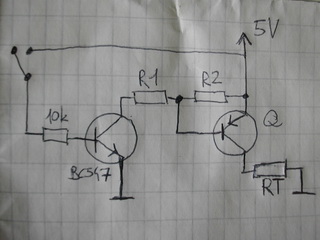

Sziasztok! Tranzisztorral szeretnék kapcsolni 5V-os tápfeszültséget, IC-k számára. A kapcsoló jel szintén egy 5V-os jel, de nem terhelhető.
(Egy másik kapcsolásból véve rajzoltam meg a csatolt rajzot. Az eredeti koncepció szerint 5V-os jel kapcsolt kb. 200V-os jelet, de azt kis áramerősséggel. Az eredeti tranzisztorok MPSA 42 és 92 voltak.) Nekem az NPN most BC547 lenne, viszont a PNP-re és az ismeretlen ellenállásértékre szeretnék javaslatot kérni, már ha az ábra elvileg helyes. RT a terhelést, az IC-k tápterhelését jelenti, kb. 80mA lesz a rajta átfolyó szükséges áram.
Találtam itthon BC212 tranzisztort, ami elvileg 100mA-ig terhelhető, de nem tudom mennyire melegedne.
Előre is köszi a válaszokat!

(#) proli007 válasza kisgeri hozzászólására (») Máj 24, 2011 /
- Ha melegedne a tranyó, akkor már rég rossz, hiszen ez azt jelenti, hogy jelentős feszültség esik rajta. Vagy is így már nem lesz meg az 5V feszültsége az IC-knek.
- Itt a tranyókat kapcsolóüzembe kell járatni. Vagy is a szükségesnél nagyobb bázisáramot kell adni, hogy az Uce maradék feszültsége kicsi legyen a PNP tranyónak.
- De ha egy tranyó maximális kollektorárama 100mA, akkor nem szerencsés azzal, 80mA-t kapcsoltatni. Mert ha megnézed a kollektoráram/béta (hfe) karakterisztikát, látható, hogy a végáram felé az áramerősítés jelentősen csökken. Ezért célszerű mindig a kis maradék Uec feszültség eléréséhez, a szükségesnél jóval nagyobb kollektoráramú tranyót választani.
- Kapcsolóüzemben "nagy áramnál", a bétára (áramerősítési tényezőre) csak 20..30-at érdemes számolni. Tehát 80mA kollektor áram mellett, 3..4mA bázisáram igény van. (Ib=Ic/beta) Vagy is R1 értékét ez szerint kell megválasztani. Figyelembe véve, az PNP kb. 600mV-os bázis-emitter feszültségét, ami levonódik a tápból. Így R1=(Ut-Ube)/Ib=(5V-0,6V)/4mA=1,1kohm. Vagy is 1kohm megfelelő lehet.
R2-re csak azért van szükség, hogy lezárt NPN esetén, a PNP is le tudjon zárni. Ide is lehet 1kohm-ot tenni, hiszen az a 4mA bázisáramnak csak a töredékét fogja elszívni, tekintve, hogy azon csak a BE 0,6V feszültsége lesz. Így ez R1 áramból 0,6mA-t fog levonni. (R2 1kohm-al, az áram 4,4mA lesz, ebből levonva a 0,6mA áramot, még marad 3,8mA)
- Természetesen így is lesz maradék feszültsége a PNP tranyónak, tehát a tápfeszültsége az IC-knek, valahol a 4,9V környékén lesz.
- NPN tranyónál, teljesen analóg módon lehet számolni mint a PNP esetén, csak itt mivel a kollektoráram 4,4mA, sokkal nagyobb bétára lehet számolni. (pld. 100). A 10kohm 0,44mA bázisáramot ad, így 100-as béta esetén, elvileg 44mA áramot is le tudna húzni a tranyó. Tehát az a 4,4mA-t könnyedén kapcsolja majd.
- Ha a kapcsoló helyén egy CMOS logikai áramkör van, akkoe elég a 10kohm-os soros bázis ellenállás, de ha egy kapcsoló kapcsolná (vagy egy nyitott kollektoros tranyó) akkor ide is bázis-emitter ellenállás lenne szükséges, mint az R2.
CMOS kimentű meghajtásnál azért nem kell bázis-emitter ellenállás, mert annak kimenete fel és le irányba is tudja húzni a 10kohm-ot. Így az betölti "R2" szerepét is.
Két Fet tranyóval, és egy ellenállással, kisebb maradék feszültséget lehet elérni, bár az költségesebb megoldás lenne.
üdv! proli007
(#) kisgeri válasza proli007 hozzászólására (») Máj 24, 2011 /
Szia! Köszi, így már sokkal jobban értem mi a helyzet! Sosem tanultam tranzisztorokkal tervezni, ennek ellenére szinte teljesen világos amit írsz. A kapcsoló helyén tényleg logikai áramkör van, egy PIC kimenete. Akkor elméletileg, ha az általad számolt ellenállás értékeket használom, és egy megfelelő tranzisztort használok, menni fog a dolog. Az, hogy kicsit kevesebb lesz az 5V, nem kritikus, 3V-tól már stabilan mentek az IC-k.
Igen sejtettem, ezért írtam le látszólag felesleges aprólékossággal..
üdv! proli007

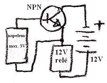

(#) david550 hozzászólása Jan 23, 2012 /
Helló, lenne egy gyors kérdésem.
A témában eddig fotodióda szerepelt (azt hiszem), most másról lenne szó
Van egy kis napelemem számológépből, csak annyi lenne a kérdés, hogy ha ezt a napelemet rákötném az NPN tranzisztor BC kivezetéseire, egy 12 voltos elemet egy relével együtt pedig a CE kivezetésekre, lehetne-e használni az áramkört "fényérzékelős relének"?
Ha a napelemet kicsit megvilágítom, már meg is van a 0,6 volt, a tranzisztor nyitófeszültsége. Ha a BE-n keresztül bekapcsolná a tranzisztort, a CE-n keresztül is folyna áram, és menne a relé.
Csak ennyi a kérdésem, hogy működne-e?
(#) proba válasza david550 hozzászólására (») Jan 23, 2012 /
Már csak megszokásból a relét áttenném a tranzisztor kollektora meg a + táp közé.
Amit lehagytál a relével párhuzamos fordított dióda,valamint a napelemmel sorba néhány 100 ohm.Rövidtávon azonban szerintem így is működne.
(#) david550 válasza proba hozzászólására (») Jan 23, 2012 /
A relével párhuzamosan fordítva miért kell dióda?
(#) kadarist válasza david550 hozzászólására (») Jan 23, 2012 /
A dióda levágja és elemészti az induktív feszültségtüskéket, amikor kapcsol a relé.
(#) david550 válasza kadarist hozzászólására (») Jan 23, 2012 /
Oké értem, és kösz mindkettőtöknek.
