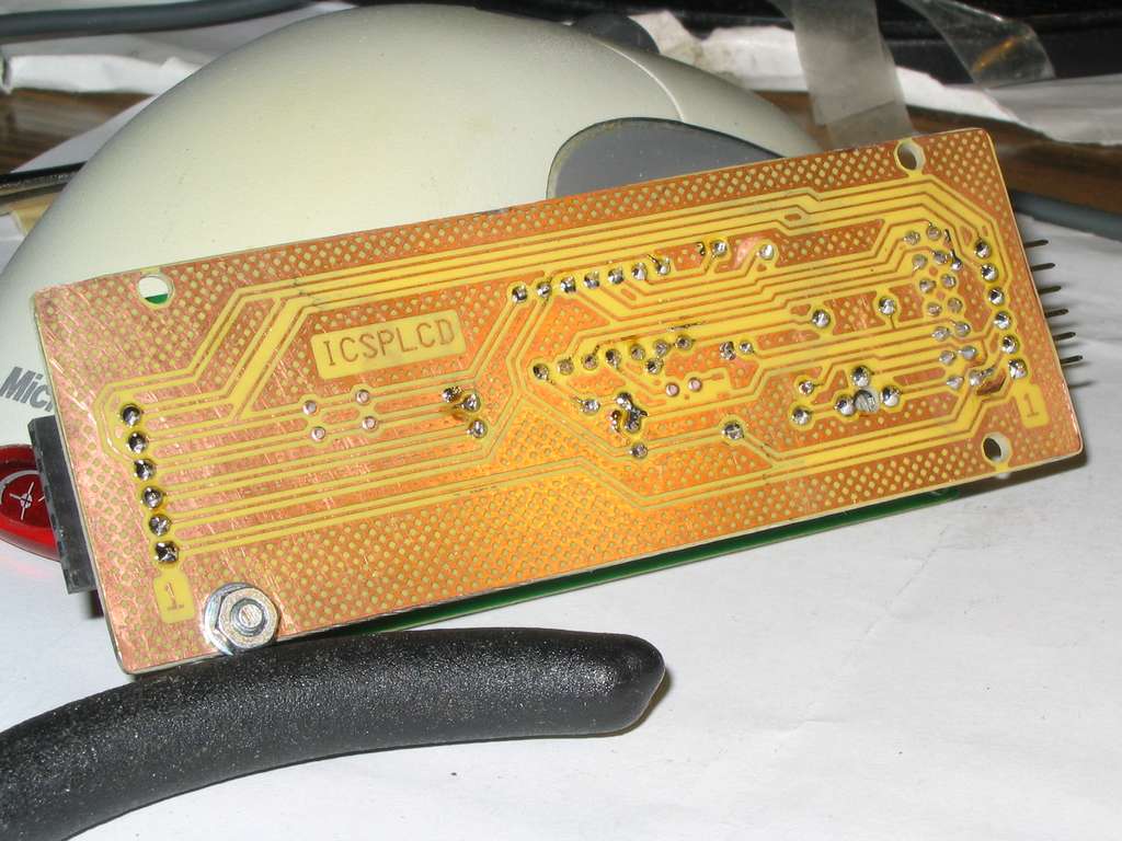

Építgettem sok mindent mostanában, de ezt gondoltam megosztom. Egy hasznos kis kiegészítő, ICSPLCD -nek kereszteltem el. PIC -es fejlesztéseknél hasznos, debugolásnál. Sorba lehet kötni a Pickit2 -vel, nem zavarja a programozást. Nem kell fel le dugdosni semmit, és lehet kijelezni mindenféle értéket, miközben teszteljük a leendő áramkörünk programját. A kapcsolás a korábban közölt 2 lábú lcd alapján készült. A programozó lábakon kommunikál "visszafelé" a pic, ha már fut a programja.

Mitől olyan lukacsos a panelodon az auto GND?
(#) Ricsi89 válasza janikukac hozzászólására (») Jún 5, 2011 /
Talán úgy lett tervezve?
(#) janikukac válasza Ricsi89 hozzászólására (») Jún 5, 2011 /
Talán gondoltam, csak nem tudom mitől...
(#) lidi válasza janikukac hozzászólására (») Jún 5, 2011 /
Igen, az direkt olyan. De nincs gnd re kötve, csak azért van ott hogy kevesebbet kelljen lemarni. És azért lyukacsos, mert így jobban látszik, hogy nem az áramkör része.

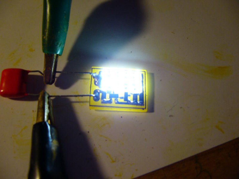

(#) storm hozzászólása Jún 5, 2011 /

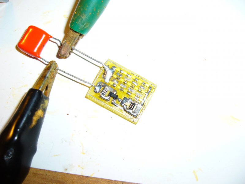

Ma dobtam össze ezt a kis mütyürt a megvilágosodás reményében
(#) Dániel X válasza storm hozzászólására (») Jún 5, 2011 /
Szép lett. Hány voltról üzemel?
(#) storm válasza Dániel X hozzászólására (») Jún 5, 2011 /
Az áramgenerátor miatt 24V körüli tápfesz kell neki, és akkor folyik összesen kb 23mA.
Egész baráti. Több is készül belőle? Köszi az infókat.
Nemhiszem.

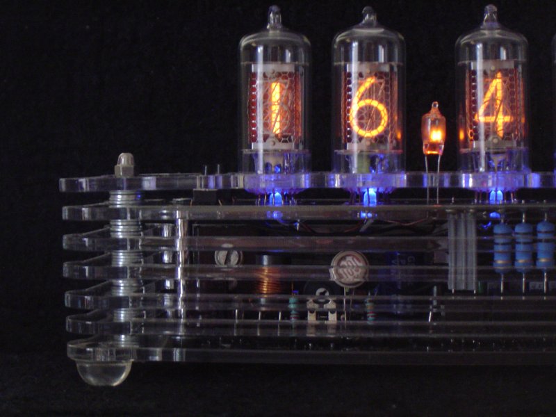

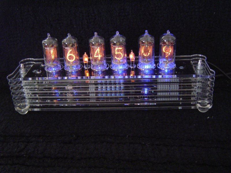

(#) sooty hozzászólása Jún 7, 2011 /

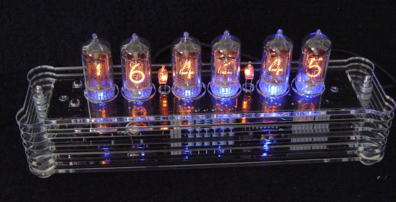

Sokadik kép a Mule v2 nixie óráról, immáron plexi tokozattal:
(#) vicsys válasza sooty hozzászólására (») Jún 7, 2011 /
Profi lett!
(#) patexati válasza sooty hozzászólására (») Jún 7, 2011 /
Szia! Ez nagyon ott van a szeren Gratulálok! Jó ötlet a "tokozás"
(#) klemo86 válasza sooty hozzászólására (») Jún 7, 2011 /
Komoly, jól néz ki
(#) geri303 válasza sooty hozzászólására (») Jún 7, 2011 /
Gyönyörű!!! :eek2:
(#) (Felhasználó 20218) válasza sooty hozzászólására (») Jún 7, 2011 /
Valóban nagyon szép! Saját termék a plexi?
(#) sooty válasza (Felhasználó 20218) hozzászólására (») Jún 7, 2011 /
Sajnos nem, kifogyott az elem a lézerpointeremből az első luknál... A poli-metil-metakrilátról meg nem is beszélve...
(#) zolee1209 válasza sooty hozzászólására (») Jún 7, 2011 /
Nagyon szééép! :wow1: Bár az alátétes távtartó közelről nem mutat olyan jól, mintha "egy" lenne... :gumicsirke:
(#) sooty válasza zolee1209 hozzászólására (») Jún 7, 2011 /
Ígérem kicserélem, de kellett a méret, mielőtt nekiállok esztergálni, nem voltam abban sem biztos, hogy mind egyforma méret kell (és tényleg). Egy darabból nem lehet így megcsinálni, mert szerelhetetlen, 12 db kell.
