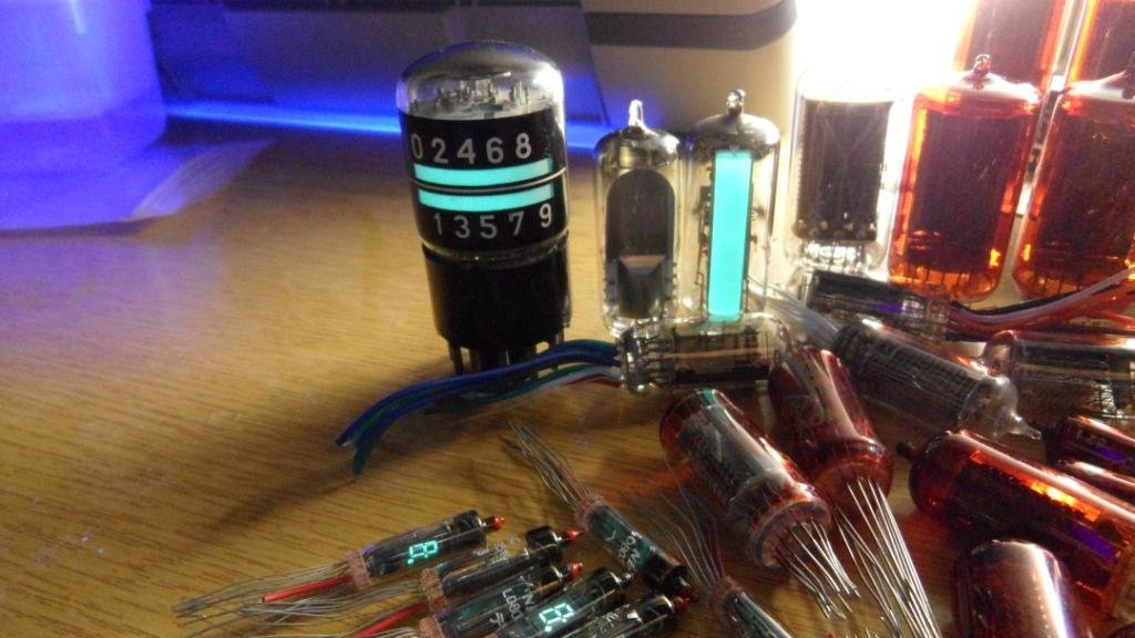

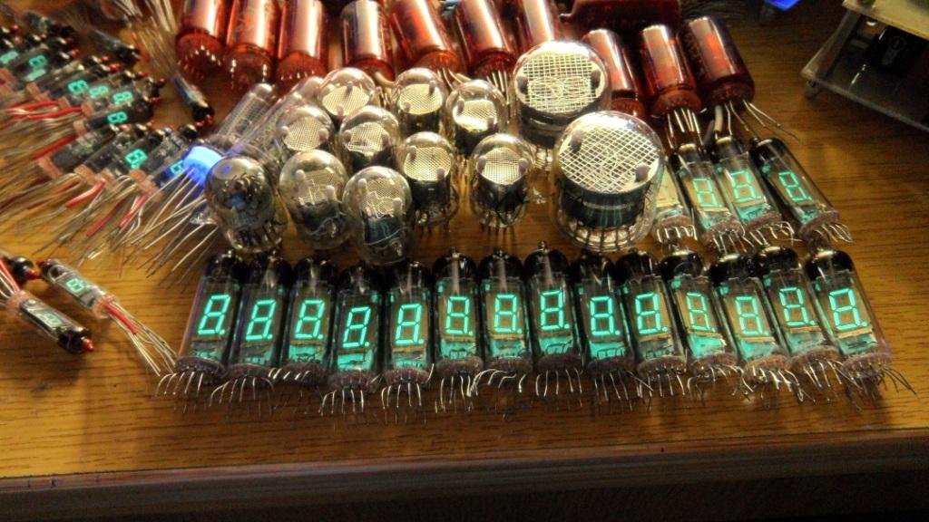

(#) Atosz90 hozzászólása Aug 15, 2012 /
Egy kis finomság a csőkedvelőknek, igazi ritkaságokkal
(#) mazso1988 válasza Atosz90 hozzászólására (») Aug 15, 2012 /
Nevezem szép gyűjtemény.
(#) Pali79 válasza Atosz90 hozzászólására (») Aug 15, 2012 /
A háttérben azok a nagyok milyen típusúak és hol szerezted ha szabad kérdezni?
(#) Atosz90 válasza Pali79 hozzászólására (») Aug 15, 2012 /
Azok a nagyok z566m-es csövek, és ismerősömtől kaptam.

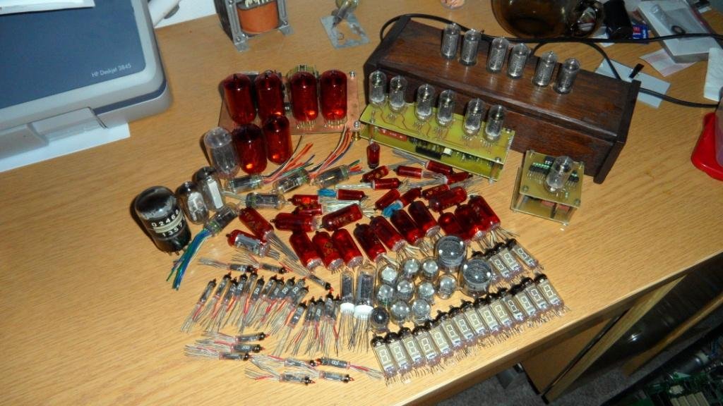

(#) kisgeri válasza Atosz90 hozzászólására (») Aug 15, 2012 /
Gratula, szép gyűjtemény, valahol nekem is van a csöveimről korábban egy ilyen egybe-kép. UV fényben fényképeztél, hogy világít az összes VFD meg az E1T?
Szép! Nemrég volt a vaterán valami hasonló nagy 14000-ért darabja! :csodalk:
(#) kisgeri válasza Pali79 hozzászólására (») Aug 15, 2012 /
És az még nem is volt vészes érte. Már ahhoz képest, hogy meddig is felmehetett volna. Azok z568m-ek voltak. Na megtaláltam közben amit régen linkeltem be.
(#) Atosz90 válasza kisgeri hozzászólására (») Aug 15, 2012 /
Köszi, igen uv fényben fotóztam, így gyönyörűen látszanak a csövekben a karakterek
"Na megtaláltam közben amit régen linkeltem be"
Fúú azért te is szerencsés vagy, ott virítanak a z568m-es csövek, nem könnyen juthattál hozzájuk.
