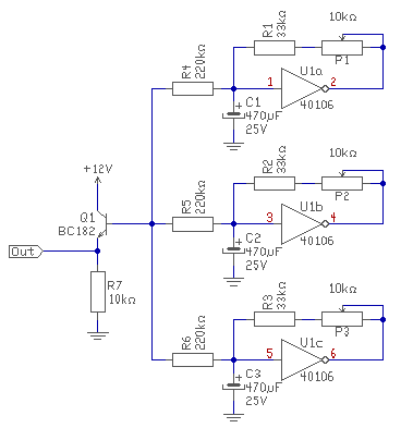

(#) kozso31 válasza proli007 hozzászólására (») Aug 5, 2012 /
Helló:köszönöm szépen,értem a dolgot csak gondoltam hátha van valami megoldás rá.Esetleg valami ötleted lenne e,hogy hogy tudnám ezt a problémát megoldani.Köszönöm.
(#) proli007 válasza kozso31 hozzászólására (») Aug 5, 2012 /
Megoldás lehet mint az ultrahangos egérriasztónál használt kapcsolás. Álvéletlen ütemet állíthatsz elő, ha a 4017 kimentén elhelyezett különböző értékű xkohm-os ellenállásokkal "programozod" az időzítés hosszát. Ekkor természetesen 10 változó hosszúságú idő fog ciklikusan ismétlődni. Ha a maximális idő amit elő szeretnél állítani, kb. 1 percnél hosszabb, akkor az 555 kimenete és a 4017 bemenete közé egy számlálót (pld. CD4040) teszel. Annak kimeneteinek kiválasztásával lehet meghosszabbítani az időt, akár a 2^12-szeresére is.

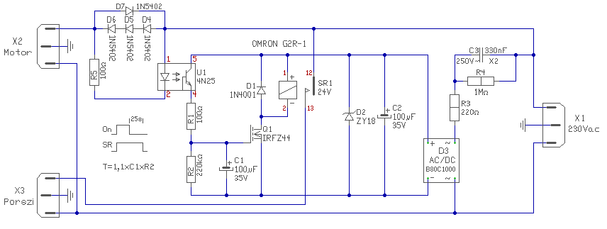

Szeretnék csinálni a műhelybe egy automata porszívót! Ami úgy működik, hogy bedugom mondjuk a körfűrészt egy konnektorba és amikor elindítom akkor elindul a porszívó is, ez eddig nem gond mert simán megoldható mindenféle elektronika nélkül! Viszont az a gondom hogy amikor kikapcsolom a fűrészt a porszívónak még mennie kellene egy pár másodpercig, hogy ne maradjon a gégecsőben fűrészpor! Hogy lehetne megoldani a késleltetett kikapcsolást?
(#) proli007 válasza D4rklord hozzászólására (») Aug 16, 2012 /
Nem írtad mi működteti, milyen tápfeszültséged van, de pld. így..
üdv! proli007
(#) D4rklord válasza proli007 hozzászólására (») Aug 17, 2012 /
230V-ról működne, arra át lehet méretezni? Porszívóban nem hiszem, hogy elő tudnék varázsolni 12V-ot, habár van benne egy vízszivattyú is de ahhoz szét kéne szednem, hogy hány V-ról megy, de valószínű 230V-os az is!
(#) D4rklord válasza D4rklord hozzászólására (») Aug 17, 2012 /
Hát a vízszivattyú is 230-as!
(#) proli007 válasza D4rklord hozzászólására (») Aug 17, 2012 /
Remélem erre gondoltál, de én egy kis dugasztápról járattam volna..
üdv! proli007
Szerintem nem lesz jó.
Bedugom a fűrészt a konnektorba, és amikor elindítom, akkor egyből elindul a porszívó is, így a K1-es kapcsolóm az maga a fűrész kapcsolója, tehát itt is 230V-nak kellene esnie, valamint a relének is 230v-ot kell kapcsolnia hogy a porszívó is működjön.
Ezek szerint kicsit megtévesztettél..
"Ami úgy működik, hogy bedugom mondjuk a körfűrészt egy konnektorba és amikor elindítom akkor elindul a porszívó is, ez eddig nem gond mert simán megoldható mindenféle elektronika nélkül! "
Vagy is úgy értelmeztem, az indítás meg van oldva. Most meg a fűrész kapcsolójáról beszélsz. Hogy lesz az összekötve konnektorral, porszívóval? A relé, pedig 230V-ot kapcsol..
üdv! proli007
Ezen most elgondolkoztam! nem tudom találkoztál-e már ilyen porszívóval?
Bővebben
Ezen rajta van a konnektor, amiről lehet másik gépet működtetni! Ha szét tudtam volna szedni egyet akkor már nem is beszélgetnénk, mert már rég lemásoltam volna a belsejét! Szerintem a konnektor átfolyó áram hatására kapcsol egy relé ami működésbe hozza a porszívót, ez eddig számomra nem tűnik bonyolultnak, viszont a késleltetést nem tudnám megcsinálni.
(#) proli007 válasza D4rklord hozzászólására (») Aug 17, 2012 / 2
Még nem láttam ilyen gépet. De remélem így már megfelel.
A D4..D7 diódákat, a terhelő áramnak megfelelően kell megválasztani..
Akkor mégsem volt meg semmi csak a gondolatod..
üdv! proli007

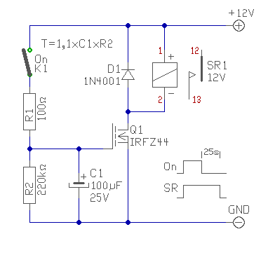

(#) Remci hozzászólása Aug 22, 2012 /
Az lenne a kérdésem, hogy az alábbi kapcsolást hogy lehetne úgy átalakítani, hogy csak sötétben működjön? Egy 230v-os lámpát szeretnék rákötni ami kb 30mp-ig kellene hogy világítson. Az indító jelet infra sorompó adná meg neki. Azt szeretném tudni, hogy a fotoellenállást hogy kössem be és melyik lábra úgy, hogy szabályozni lehessen a bekapcsolási intervallumot mint az alkony kapcsolóknál?
(#) proli007 válasza Remci hozzászólására (») Aug 22, 2012 / 1
Az időzítő működése, a Reset bemenet alacsony szintre húzásával tiltható. Sajnos ez a bement nem túl korrekt megoldású, ezért a CDS és az időzítő közé, egy komparátor áramkört célszerű beépíteni, ami határozottan vált át. Ez lehet akár egy másik 555 is, mint a mellékelt példán. A potival, a CDS bekapcsolási pontját lehet csak állítani, mert az 555 TR és Th pontjai között a hiszterézis állandó. De ez nem oly nagy probléma, mert a CDS elég meredeken változik a fényre.
üdv! proli007
(#) Remci válasza proli007 hozzászólására (») Aug 22, 2012 /
Hálásan köszönöm a rajzot . Most neki állok nyákot tervezni és holnap össze is rakom. Ez az áramkör magába foglal mindent amire szükségem van. Még egyszer köszönöm.
Most rajzolás közben vettem észre, hogy az U2-es Ic-nél az 5-ös láb egyből a negatívra megy, az 1-es pedig 100nF-on keresztül, nem úgy mint az U1-nél.Ez így is van, vagy csak a számozás lett felcserélve? ( gondolom az utóbbi, de biztos ami biztos)
Bocs! Én rajzoltam el. (Megtükröztem az IC-t) De mindjárt korrigáljuk, a kedves Modikat meg megkérem cseréljék le.
üdv! proli007
* A csere megtörtént .
Semmi gond, több fül többet lát . Még egyszer köszönöm.
(#) D4rklord válasza proli007 hozzászólására (») Aug 22, 2012 /
Újra itt vagyok!
Vége lett a nyaralásnak!
A terhelő áram a használt gépek felvett teljesítményétől fog függeni! Tehát lehet-e olyan diódát kapni egyáltalán, ami egy 200W-tól 2000W-ig működik??
(#) D4rklord válasza D4rklord hozzászólására (») Aug 23, 2012 /
Lehet, most volt egy kis időm utána nézni! Bocs a sok kérdés miatt!
(#) proli007 válasza D4rklord hozzászólására (») Aug 23, 2012 / 2
P1000 B 10A-es, de sima dióda kell, nem Schottky, mert annak nyitófeszültsége kevés lesz.
üdv! proli007
(#) D4rklord válasza proli007 hozzászólására (») Aug 23, 2012 /
A kapcsrajzon a T=1,1xC1xR2 képletnél elég csak az ellenállást csökkenteni, hogy kevesebb legyen a késleltetés, vagy a kondenzátor kapacitását is csökkentenem kell az ellenálláséval párhuzamosan?
(#) proli007 válasza D4rklord hozzászólására (») Aug 23, 2012 / 1
A képletből látható, hogy bármelyiket megváltoztatod, az idő változik. Tehát lehet egyiket, másikat, vagy mindkettőt is. Ahogy célszerűbb. Természetesen mindegyik alkatrész, csak egy értelmezhető tartományban szabad megváltoztatni. Tehát ellenállás 10kohm alatt nem célszerű, és nem lehet az idő 1..2 percnél hosszabb..
üdv! proli007
Köszönöm a segítséget! Csak annyit változtattam, hogy az R2-es ellenállást 75k-ra cseréltem, így a késleltetés kb 12 sec lett! Amúgy az R3-R4 ellenállás jelölése miért különbözik a többitől? Valamint a D7-es dióda biztos elég lesz-e egyedül?
- A képlet nem biztos hogy megfelelő, próbáld ki előbb, mert az 1,1 konstanst befolyásolja a tápfeszültség nagysága, és a Fet DS küszöbfeszültség nagysága/aránxűya. De ez nem is egy precíziós késleltetés, ne feledd.
- Azért különbözik a jelölése, mert oda 1..2W-os ellenállást érdemes tenni. A kondival párhuzamosan azért, mert "nagy feszültség" van rajta, így testesebb ellenállás kell, hogy a köszörülés mentén ne üssön át, a sorosnál pedig, mert hálózati tranziensek miatt azon jelentős áramok futhatnak ebben az időben.
- A D7 azért elég egyedül, mert a három soros diódán akkora feszültségnek kell esni a motoráram hatására, ami az optót ki tudja nyitni. D7 meg azért kell, mert váltakozóáram negatív periódusát is át kell átvezetni, más feladata nincs.
Diódák egyébként melegedni fognak. Lehet nagyáramú dióda/optó helyett egy áramváltó, vagy áramrelé ésszerűbb lenne, csak azt meg gyártani és kísérletezni kellene.
