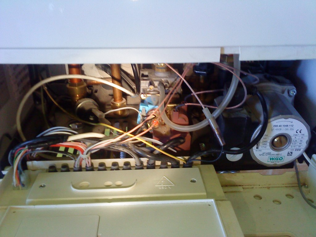

(#) Kelta válasza szerviz hozzászólására (») Aug 19, 2012 /
A víznyomás rendben van 1 bar.A vízpresszosztátot nem igazán tudom hol keressem csatoltam egy képet .
(#) szerviz válasza Kelta hozzászólására (») Aug 19, 2012 /
A következő "első lépés", hogy emeld meg a víznyomást 1,5-1,6 -ra.
Figyeld, hogy töltés közben a nyomásmérő egyenletesen emelkedik-e?
A vízpresszosztát a bal csövön lévő fekete henger két tűzősaruval. Mérj rá, hogy zárt állapotban van-e!
Megpróbálhatod a csatikat rövidrezárni, hogy úgy indul-e a kazán.

(#) Kelta válasza szerviz hozzászólására (») Aug 20, 2012 /
Szia!Első lépésként tegnap felvettem a víznyomást 1.5-re egyenletesen emelkedett a többit ma terveztem megnézni.De viszont a kazán alatt ma reggel víztócsa volt és a nyomásmérőn 3 bar.Ellenőriztem és jól zártam el a vízet.

(#) toro válasza Kelta hozzászólására (») Aug 20, 2012 /
Ha így alakult, akkor zárd el a kazán alatt az előremenő és a visszatérő ágat-, a kazánról engedd le a nyomást és a tágulási tartály pumpáld fel 1 bárra, majd nyisd vissza őket. A rúgóterhelésű biztonsági szelep nyitott meg. Ámbár lehet a nyomásmérő (is) hibás.

A szivattyú mellett - balról - van egy víz kapcsoló. Azt zárd rövidre! Mellékelem a gépkönyvét.

(#) szerviz válasza Kelta hozzászólására (») Aug 20, 2012 / 1

A TX-ben nincs ledes visszajelzés, talán az a T2-ben volt. A tx-ben sima reed-relés áramláskapcsoló van, visszajelzés nélkül. De azt írta Kelta, hogy fűtés sincs, tehát egyel "feljebb" van a hiba.
No, innentől figyelj te is, Kelta, mert te vagy ott a kazánod előtt.
Én még mindig azt mondom, hogy először is a vízpresszosztát hibáját kellene ellenőrizni.
Hogy melyik a víznyomáskapcsoló, azt már leírtam.............
Tehát először mérünk...........
Áramtalanítás!
Utána sarukat a presszosztátról lehúzni, és mérőműszerrel a kapcsokon zárt állapotot kell mérni!
Ha a zárt állapot nincs meg, akkor baj van a kapcsolóval. A két lehúzott sarut zárd rövidre, és próbáld a kazánt elindítani. Ha megy, akkor kapcsológond. Ha így se megy, akkor jó eséllyel vezérlőpanel.
Persze a "nem megy" azt jelenti, hogy semmit sem csinál, tehát ventilátor, szivattyú nem mozog, szikra nincs, gáz nem jön............
Ha megfelelő nyomás megléte esetén sem zár a vízpresszosztát, akkor vagy rossz az a vacak és csere. Vagy el van dugulva vízkőtől a "lukja", és azért nem kapcsol.
