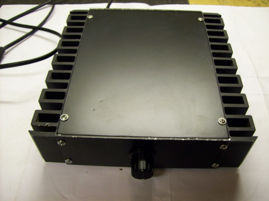

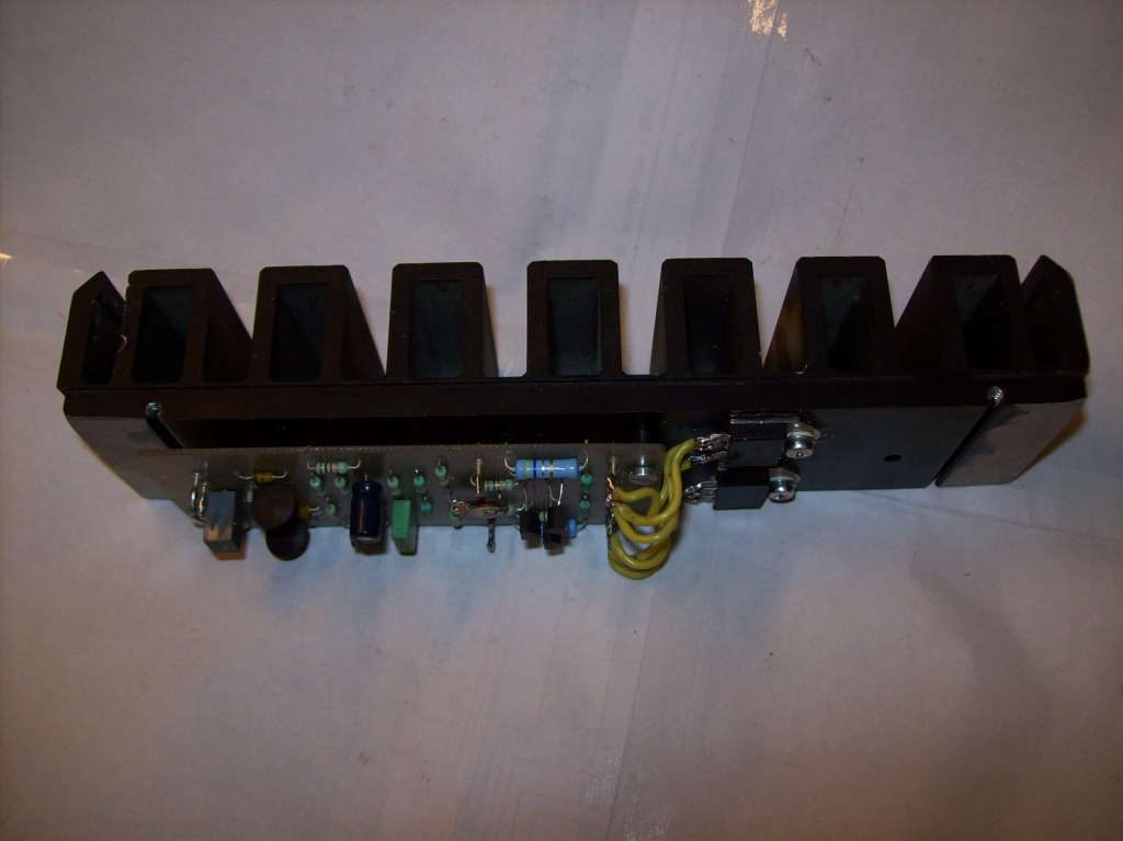

Sziasztok! Készítettem egy Texas-t dual műveleti erősítővel. A nyugalmi áramot így állítom. A poti középállás 30mA nyugalmi áramot adott ezzel a félvezető készlettel.
Vesszőparipám szerint együtt hűl a meghajtó és a nyugalmi áram beállító trió. Ez is melegszik, de hűvösebb a végtranzisztoroknál. A hőfok stabilitást így jobbnak ítélem. Talán újdonságnak számít, hogy MJE15030/15031 a vége. Egyelőre TL072 hajtja, már ezzel is rendkívül jó hangja van. Kipróbálok még pár fajtát. A képen látható hűtőborda 2x25W-os erősítőben szolgált, hamar rájöttem miért égett le róla az STK4141. Az üresjárati 4W-tól már olyan meleg mint azt a normál kivezérlésnél elfogadtam volna. Ha rendes bordára kerül az erősítő, írok a mérési eredményekről.

Említettem a mérést: +/-35V a táp, rövid meghallgatás után 50W-ot simán megszavazok az erősítőnek. Idézet: „nyugalmi áramot így állítom” Szerintem így sem biztonságos, poti KH, csúszka érintkezési hibája esetén repül a végfok. Trimert kizárólag a B-E közé kötném, esetleg soros ellenállással.
Pillants rá még egyszer. A bázis kollektor között stabil ellenállás van. Ha leválik a csúszka, pár mA-re esik a nyugalmi.
Igazad van, csúszka átkötését nem vettem észre.
Elnézést!
Kapott rendes hűtést. 40W-ot képes leadni 8 ohm-ra.
Bármennyire tiszta a hangja és széles az átvitele, folyamatos zenehallgatáshoz valahogy nem az igazi. Próbáltam szintetizátorról, hangszererősítőnek viszont ragyogó.

Sziasztok! Nem hagyott nyugodni az erősítő. Az MJE tranzisztorokat lecseréltem a melléklet szerinti elég vegyes garnitúrára. Kíváncsi voltam mi történik alacsonyabb határfrekvenciájú párokkal. A csere meglepő módon bevált.
Eltűnt (mérséklődött) egy érdes hangzás a zene hátteréből. A meghajtó tranzisztorok korábbi melegedése egészen minimálisra csökkent. A nyugalmi áram semmit nem változott a tranzisztor-cserétől, pedig csökkenésre számítottam a kisebb bétájú tranzisztorok miatt. Elég ködös elképzeléseim vannak a változások hátteréről. Ha konkrét magyarázattal tudtok szolgálni megköszönném.
Én is tapasztaltam már hasonlót (nem feltétlenül a texassal), de a lényeg az, hogy a zene nem konstans sziuszos jel, ezért az amúgy szinuszos terhelésen stabil erősítő begerjedhet a zenétől, ezért nem feltétlenül érdemes nagyon magasra engedni a felső határfrekvenciát. Üdv!
