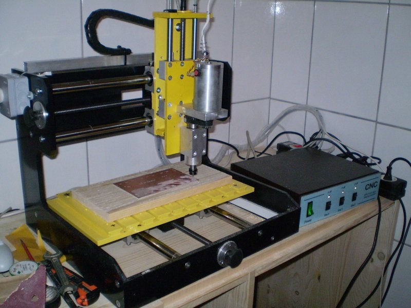

Szia! Igaz az én gépemet nem én építettem, de sajnos van egy (pár) konstrukciós problémája - talán tanulsz belőle: Az asztal mozog, egy tengely viszi középen Y irányban is. Amikor forgácsol és termeli a "kókuszreszelék"-et - mind a tengelyre hullik, ami nem takarható el a mozgás miatt. Ne válaszd ezt a megoldást! Nagyon jó, hogy kézikerékkel is tekerhetőek a tengelyek, de sokszor félek, hogy megmunkálás közben véletlenül lefogom és téveszt a motor, amikor fölé hajolok. Besüllyesztve ez kevésbé lenne gond, vagy más megoldással.
(#) Massawa válasza kameleon2 hozzászólására (») Nov 1, 2012 /
Az én gépem is hasonlo konstrukcio, csak az asztal nagyobb, igy a tengely takarva van. A másik gépen még egy harmonikaszerü rolo is van ami az asztal meg a tengely között van.
A kézi állitás lehetösségét viszont majdnem hibának tartom az általad irtak miatt is. Egy CNC gépen valamennyi mozgást a vezérlön keresztül kell végezni.

(#) emmzolee válasza kameleon2 hozzászólására (») Nov 1, 2012 /
Frankó a megmunkáló motor megoldásod!
-Mennyiért lehet beszerezni azt a Sirnyeteg féle ER11-es cuccot?
Érdekelne a szíjas hajtás is.
-Az behatárolja a fordulatszámot? Mennyibe kerül az?
-Mekkora ford.szám érhető el vele?
-A motorodat hogy vezérled? Sima DC táppal, vagy valamivel vezérled a Mach3-ból?
-Miket lehet így megmunkálni? Alu megy neki?
Bocs a sok kérdésért.
Az ilyen 1 orsós "X" tengely mozgatást nem tartom bika megoldásnak, mert ha az asztal szélén kell marni valamit, akkor könnyen elfordul picit az asztal. Sokkal stabilabb megoldás a két szélén futó orsó egyszerre vezérelve.
(#) Massawa válasza emmzolee hozzászólására (») Nov 1, 2012 /
Ha jo a vezeték az asztal oldalain akkor nincs nagyobb gond még sárgaréz esetén sem.
(Legalábbis eddig semmi ilyen gondunk nem volt.)

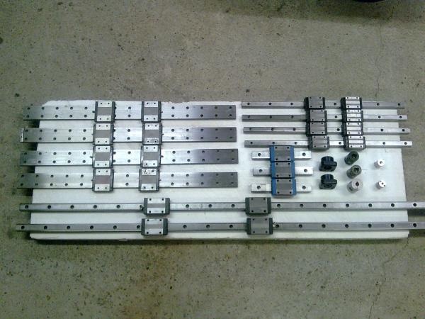

Az asztalt 590mm sin THK RSR15WV kocsikkal lenne megoldva. A sín az asztal alá szerelve a kocsik pedig állnak fixen. Tehát a sín mozog. Így az asztal kevésbé tud deformálódni, főleg ezekkel a sínekkel. Másik előny hogy a forgács nem hullik a sínre. A kép bal felső részén lévő 4 db egyforma sínből vettem 2 db-ot az lesz az asztalhoz.

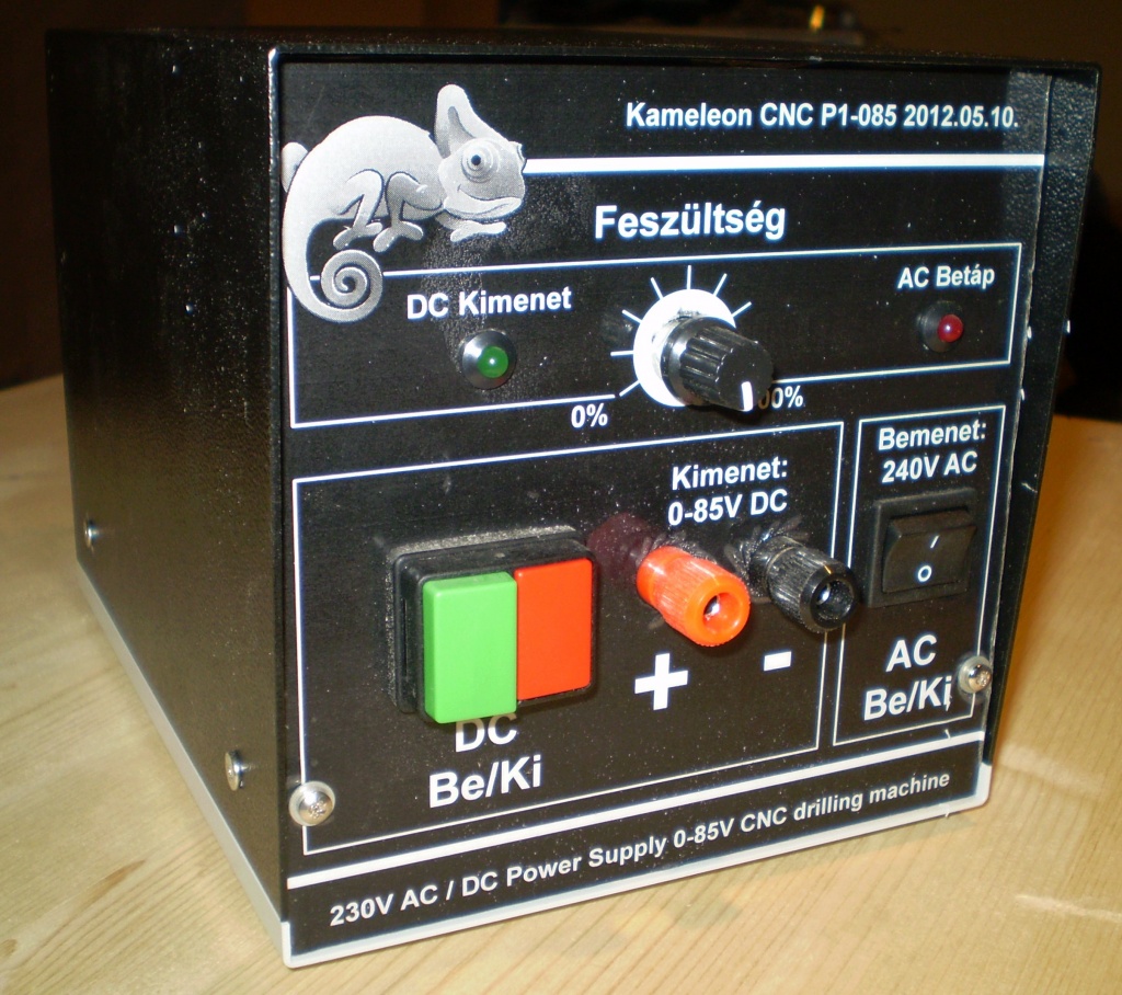

(#) kameleon2 válasza emmzolee hozzászólására (») Nov 3, 2012 /
A motor egy 150W-os DC motor - nem engem, hanem Kulcsár Zolit dícséri. Én építettem hozzá egy saját DC tápot, mert egy darabig az univerzális tápomról járt, de akkor a gép működése közben nem tudtam mást csinálni. A saját táp Itt látható hozzá. Ennek az előlapja, illetve a marási munkái már a kis géppel készültek. Ez a motor most kb 10.000 körül forog - pontos fordulatszámot nem tudtam mérni, kb. 95V -ról jár maximum. A táp először saját elektronikát kapott, de az alkatrészek sokba kerültek, mert kerülni akartam a pwm-et. Ment is kifogástalanul, de mivel ez volt az első FET-es áramköröm, belefutottam egy hibába - ami egyébként valahol várható is volt - és nem tudtam továbblépni. Aztán a saját alkatrészek árának az 1/3-áért megláttam az e-bay-en egy kínai pwm szabályozót. A trafó és a graetz, no és a kondik, amik egyébként is külön nyákra kerültek - maradtak és belekerült a kissé feljavított pwm, mert ugye mégiscsak kínai - így az összeszerelés, a hűtőpaszta stb nem volt megfelelő. Most tökéletesen megy, szinte álló helyzetig szabályozható a fordulat. Eredetileg Alu vázas gépet szerettem volna: goCNC.de. Azonban abba az árba, amit kinéztem, csak szoftver nélküli változat volt - azt meg nem szállítanak magyarországra . A német gép aluvázas volt, mivel nekem főleg műanyag és nyák megmunkálás kell. A mostani gépem acél vázas kb 37 kg. Így alut és fát is tud. A motort idővel lecserélem talán Kress-re, de lehet, hogy készül egy másik gép is. A vezérlő szintén a Zolié- de lecserélem, mert fóliavágót is fel kell tennem, amihez már kell a 4 tengelyes vezérlés. Igen Mach3-mal megy a megmunkálás. De, hogy egyszerűbb legyen az élet Ezt is használom egy másik gépen, ami jóval izmosabb. ez egy jó kis megjelenító program. Ha valami nagyon szemet szúr az ebben is látszódni fog, hogy nem jó. Tehát igen Alut is tud a gép, de ehhez már nincsenek profi marófejeim, illetve nem ártana nagyobb motor is. Szerencsére amire vettem a gépet azt a pénzt már megtermelte.
