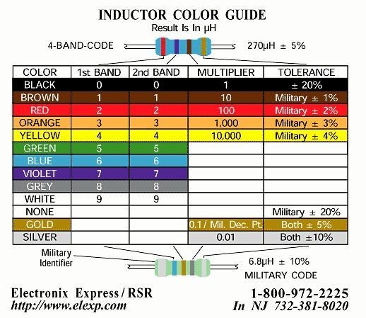

Nem is gondoltam, hogy ez volna az, csak az LNK főbb beállítási alkatelemeivel majdnem azonos a felépítése az általad belinkelt rajznak. Láttam ezt a rajzot de úgy látszik elsiklottam felette. Köszönöm. Az induktivitás értéke még kérdéses számomra, mert a rajzon 1mH van de az alkatrészen a színjelölések nem ezt mutatják, vagy ez a táp más beállítást igényel. A színek akkor: sárga, lila, barna volna? Akkor ez így 470mikroHenry volna és nem 1milliHenry? A hibás alkatrészt elég nehéz lesz felkutatni, mivel nincs benne nagy gyakorlatom. A héten még nekifogok nézgelődni, méricskélni, addig talán be lesz szerezve az LNK ... is.

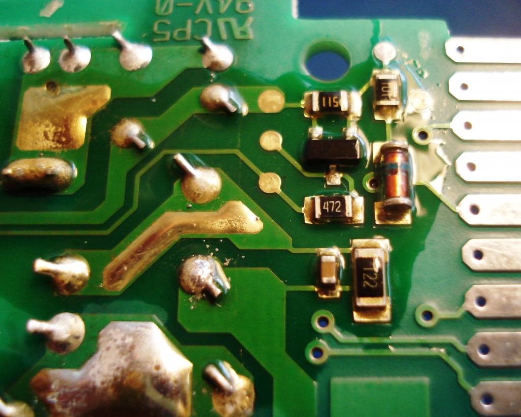

(#) VIM válasza VIM hozzászólására (») Okt 30, 2012 /
A színkódot és a panelrészletet kifelejtettem.

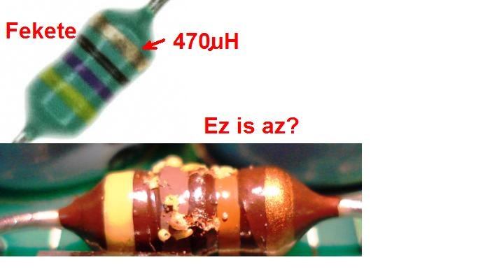

(#) frank tibor válasza VIM hozzászólására (») Okt 30, 2012 /
Bocs, átnéztem a kapcsolást több hiba is van a rajzon. Az ic lábbekötése sem jó. Lesz időm átrajzolom. Az alkatrészekben tudok segíteni ha nem találnál hozzá. A képen is jól látszik az induktivítás színe (470uH).

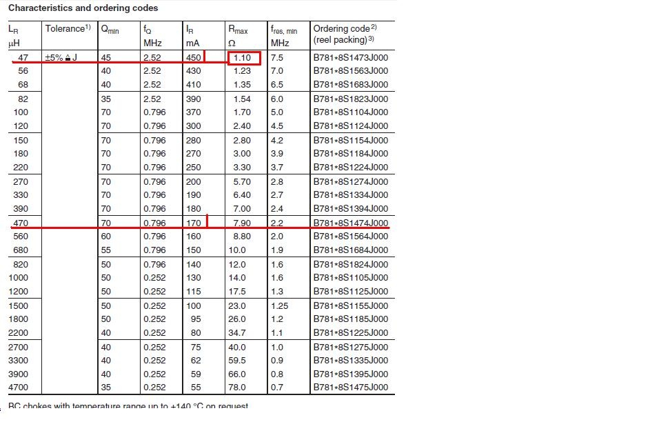

(#) VIM válasza frank tibor hozzászólására (») Nov 1, 2012 /
Most nem is a kapcsolási rajz a fontos, hanem az alkatrészek beszerzése de olyat, mint ami bele való a színjelölés szerint. A táblázatban bekeretezett értéket mérek az adott induktivitáson, ami persze rossz, mert hát az már 450mA értéket enged meg. A 470uH az 170mA-t enged, de az LNK304PN beállítási értékei 120mA-re van limitálva. Végül is mennyi a MOSFET terhelhetősége? Nem találtam semmi zárlatos alkatrészt a panelon. Az "IC" ugye DIP8 tokozású, így a szemközti 1-2 és 7-8 lábak a Source, 5. a Drain, 4. a Fidback, 3. a Bypass. (ehhez a részéhez nem tudok hozzászólni). Le tudnám valahogyan ellenőrizni a FET-et így beépítve? A másik dolog az R020 ellenállás "Fouse" (biztosíték). Ez az alkatrész nem sima kerámia 2W-os fémrétegű ellenállás? A tápegység SMD alkatrészei a panel túloldalán vannak, hát ez feladná a leckét ha bele kellene nyúlnom. Annyit kibogarásztam, hogy a 12V a 10.lábon jön ki a panel szélére. Már csak annyit kellene tudni, hogy miket táplál még a kijelzőn túl ez a feszültség, vagy az 5V-os rész hová táplál?

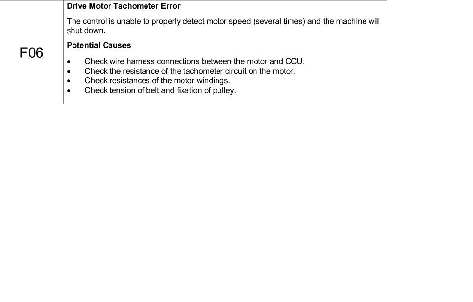

(#) Zsee67 hozzászólása Nov 2, 2012 /
Van egy Whirlpool AWE9725 mosógépem, ami F06 hibát produkál. Régebben is előfordult ez ritkán, de némi állás után, vagy ki-be kapcsolás után elmúlt a hiba. Egy másik fórumon már az összes perifériát kiveséztük, de minden rendben van. A motor Ohmikusan rendben van, a szénkeféken még 3 cm tartalék és könnyen mozognak. A vezérlőn levő triac a program indításkor megkapja a teljes 230V-ot, de egy pillanatra sem gyújt be, vagyis a motor nem kap feszültséget. Vezetékek, relék rendben vannak. Az ürítés program lefut (itt nem használja a motort). Teszt módban a motor meg sem moccan de hibakód sincs, viszont a C00 ajtózár tesztnél kijön az F06 hiba, de az ajtózár jól működik. Kifogytam az ötletekből. Mit nézzek még meg? Lehetséges, hogy vezérlő hiba?
(#) botesz válasza Zsee67 hozzászólására (») Nov 2, 2012 /
Az f06 az tachogenerátor hiba vagyis nem érzékeli hogy a motor forog

(#) VIM válasza Zsee67 hozzászólására (») Nov 2, 2012 /
Szia! Próbáltad már "resetelni" a "pillanat állj" gomb hosszanti megnyomásával? A tacho tekercs ellenállása rendben van? A mágnes nincs leesve a tengelyről?
