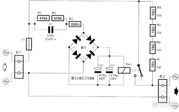

Szerintetek okoz problémát egy utolagosan beépitett lágyindito egy mezei trafos co-hegesztönél?Föleg a füzöhegesztés miatt kérdezem,mivel szinte állando ki-bekapcsolással jár.Változna a varrat ettöl?

Ha a lágyindító elég gyors, akkor észre sem veszed a különbséget. Én egy 500(!)A-es Co gépbe csináltam lágyindítót,mert ahol használták, csak 32A-es automaták álltak rendelkezésre a hálózati oldalon. A lágyindító 10A-ban limitálta a bekapcsolási áramot, így a gép munkaáramot kapcsoló mágneskapcsolójának a bekapcsolása már nem oldotta le az automatát. Természetesen nem használták 180-200A felett egyáltalán, így a nagyobb teljesítményszükséglet fel sem merült. Egyébként a gép üresjárási áramfelvétele hűtéssel, segédáramforrással együtt is csak 2,3A volt fázisonként. Az elég gyors átkapcsolás azt jelenti,hogy a trafó felmágnesezéséhez szükséges idő leteltével át lehet kapcsolni a normál üzemmódba. Ez az idő általában a hálózat periódusidejének 5-6-szorosa, tehát kb 0,12-0,15s, de a legrosszabb esetben sem több 0,2s-nál. Más kérdés ha a szekunder oldali egyenáram pufferkondit táplál. Ebben az esetben a kondik feltöltődési ideje a mérvadó. Ebben az esetben kísérletileg kell megállapítani az átkapcsolási időt. Ez lehet akár 1s is, attól függően hogy mekkora előgerjesztő áramot engednek meg a trafónak. Ha gyakori a fűzőhegesztős alkalmazás (pl.karosszériás munka) akkor a korlátozó ellenállást feltétlenül hűteni kell.

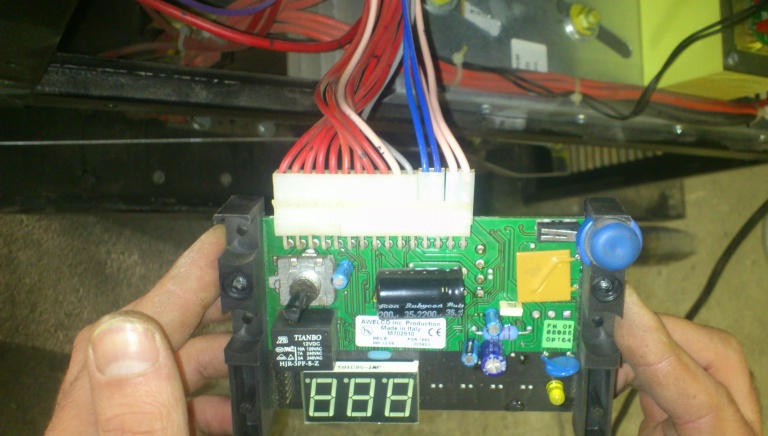

segítségeteket szeretném kérni, nekem is egy Güde MIG 190 Kombi/A gépem van . hegesztettem vele majd olyan hiba jelentkezett, hogy a huzalt 2mp késéssel tolja mi lehet az oka mert nem találjuk.a panelon vagy hol keressük? felteszek egy képet a panelról. válaszotokat előre is köszönöm.

(#) mpisti válasza ferke74 hozzászólására (») Jan 4, 2013 /
A tolómotor is annyival később indul, vagy csak a huzal ér ki annyival később?

Köszi szépen a részletes választ,ez csak egyfázisu gép amiröl szo lenne,tehát kondenzátoros a szekunder fele(66000mikroF)Az itt levö cikkek közt találhato lágyindito toroidhoz-ez megfelelö lenne,vagy modositani kellene valamit rajta?Most látom,hogy a meghuzási idö 1-1,5 s,tehát sok,ha csökkentem C2,C3 értékét akkor gyorsabb lesz

(#) mpisti válasza banoo hozzászólására (») Jan 4, 2013 /
Az általad emlegetett rajzot belinkelnéd?
(#) banoo válasza mpisti hozzászólására (») Jan 5, 2013 /
Persze,itt találtam cikkek közt:

(#) ferke74 válasza mpisti hozzászólására (») Jan 6, 2013 /
nem a motor indul kb 2mp később akkor húz be a relé. minden ok amennyire próbálni tudtuk.
tehát a pisztoly lenyomásával a gáz azonnal ( a gombot nyomva tartva) a huzal 2mp később indul. várom válaszod tisztelettel.
(#) Phile80 válasza ferke74 hozzászólására (») Jan 6, 2013 /
A gépen lehet állítani a gáz előfolyást? Mindíg ezt csinálta, vagy csak mostanában kezdte produkálni ezt a tünetet?

(#) ferke74 válasza Phile80 hozzászólására (») Jan 6, 2013 /
kaput hegesztettem, majd bementem ebédelni, majd mire visszaértem ezt produkálta nem tudom mire vélni. ja és a gépet kikapcsoltam tehát nem maradt egyedül a műhelybe. az előfolyást nem, mert akkor indul a gáz amikor a pisztolyt be nyomon. ezért nem értem az egészet,mert nagy becsbe vannak nálam a gépek. havonta tisztítom át fulyatom stb. . ...
