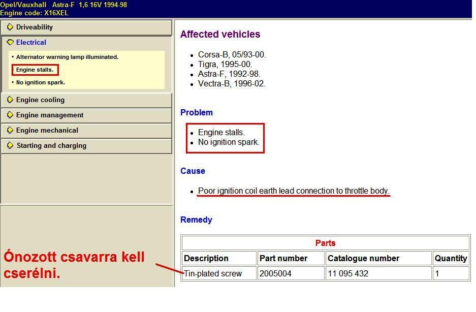

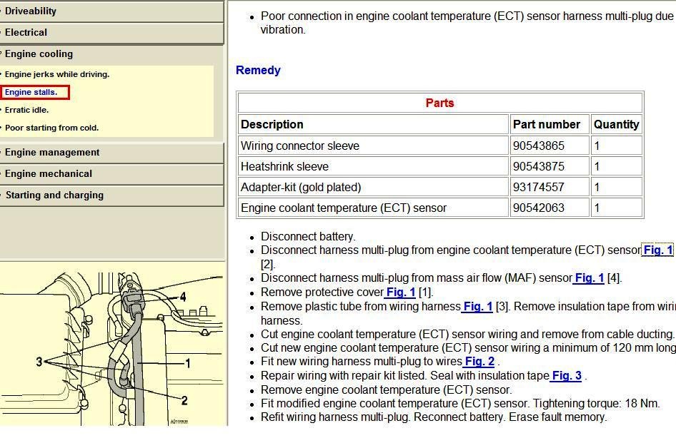

(#) VIM válasza imunkacsi hozzászólására (») Jan 16, 2013 /
Szia! Nem tudom sikerült-e megoldani Gabrosz92-nek a gondot, de volna itt néhány dolog ami ezeknél a típusoknál alapvető hiba. Kontaktus hiba a motorhőfok érzékelőnél, amihez valami kit-et lehet beszerezni aranyozott érintkezővel és 12cm hosszú. A másik pedig a gyújtótekercs gyenge kontaktusa a gyújtáselosztónál, amit ónozott csavarral orvosolnak. A harmadik, egy jó minőségű gyertya beszerelése. (no ezt azért kihagynám)
