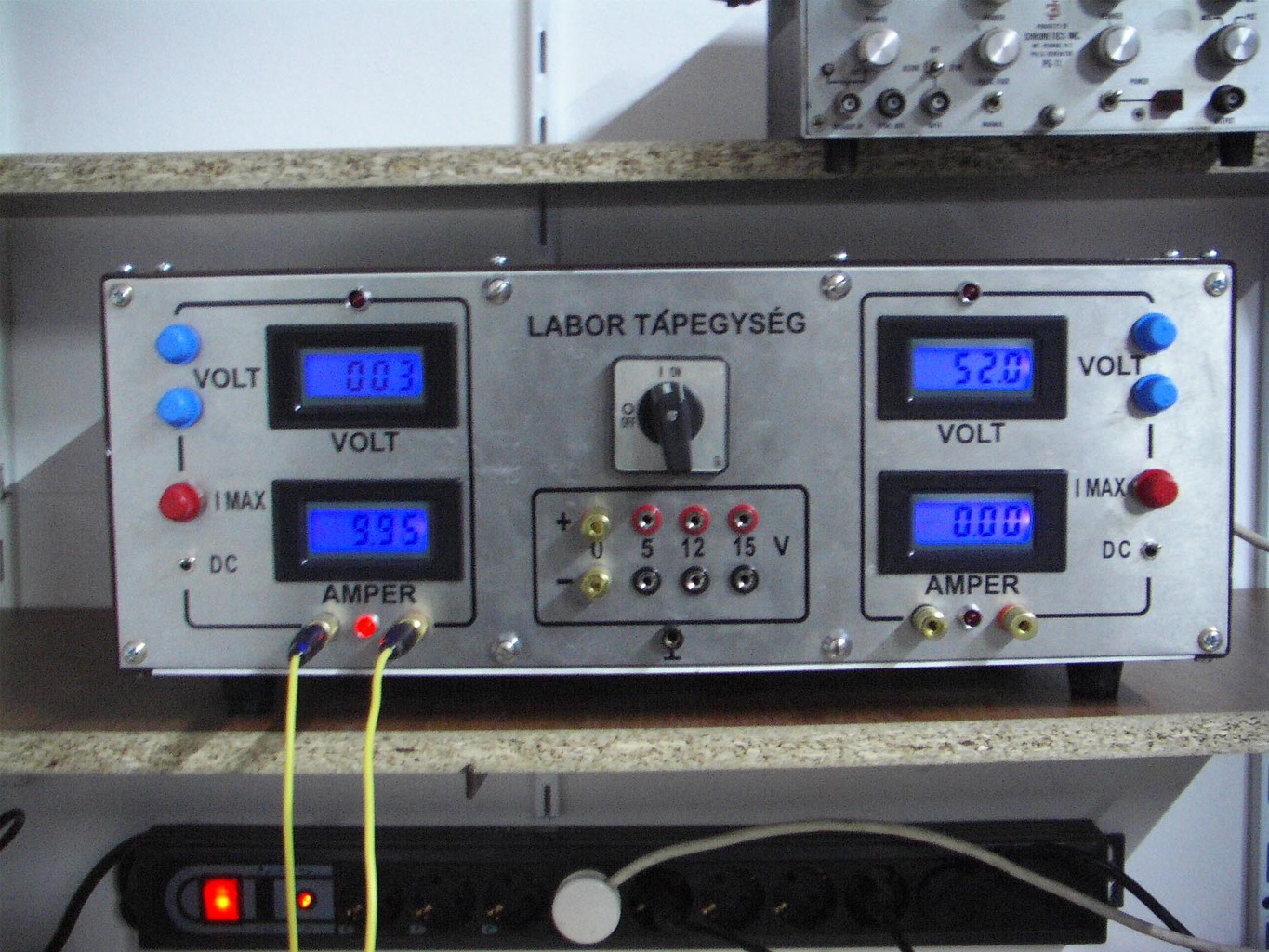

Nálam is esedékessé vált egy jó minőségű labortáp megépítése. Némi keresgélés után találtam rá Pioneer, proli007 és Alkotó által kidolgozott "Labortápegység 0-30V/0-3A (2.7.4 verzió)"-ra. Mivel nekem rendelkezésemre állt egy bontásból korábban beszerzett kb. 1,5kW-os hypersil trafó, megfelelő szekunderekkel, ezért kissé átméreteztem a kapcsolást. A max. feszültség így 2x50V és az áramhatár 2x10A lett. A teljesítmény fokozatba 2SC2922 tranzisztorokat rendeltem az ebay-en Hong-kong-ból, csatornánként 5-5 db-t párhuzamosítva. A hűtőbordákat 12V-os ventilátor hűti és egy-egy hőmérséklet érzékelő vigyázza őket túlmelegedés ellen. A hőfok érzékelő LM35 IC ami egy tranzisztor BE nyitófeszültségét célozza meg 70C környékén. A tranzisztor egy soros LED-en keresztül meghúz egy REED relét aminek az érintkezőit párhuzamosan kötöttem a DC-ON kapcsolókkal. Igy 70 fokon lekapcsolja a kimenetet, egyben a LED már kissé korábban figyelmeztet a várható lekapcsolásra.
Mivel a trafón volt még néhány szekunder, adta magát, hogy az egészet kiegészítsem néhány szokásosan használatos fix feszültséggel. Így rendelkezésemre áll +5, 12, 15 V és -5, 12, 15V is 1A-es terhelhetőségekkel.
Hála az elődök által kifejlesztett kapcsolásnak az elkészült táp minden várakozást felülmúlt. Csak ajánlani tudom mindenkinek, aki profi tápot szeretne építeni. A felélesztéssel nem volt semmi gond. Rákapcsoltam a feszt és már ment is.
A táp egy korábban kukázott egykori műszerdobozba lett beépítve, panelműszerekkel kiegészítve.
A táp ilyen lett:
Még annyit a tápról, hogy a fotón is látszik a bal oldali egységen a 10A-es terhelés rövidzárban, miközben a kimenő feszültséget közel 0V-ra szabályozza az elektronika. Ilyenkor a hűtőbordát kb. 600W teljesítmény fűti. Ezért is kellett 70C-ban korlátozni a hűtőborda hőmérsékletét, mivel a tranzisztorokon fellépő hőmérséklet lépcső ilyenkor kb. +40-50C. A működési hőmérséklet határ pedig 150C. Így még marad mintegy 30 fok tartalék a KO-ig.

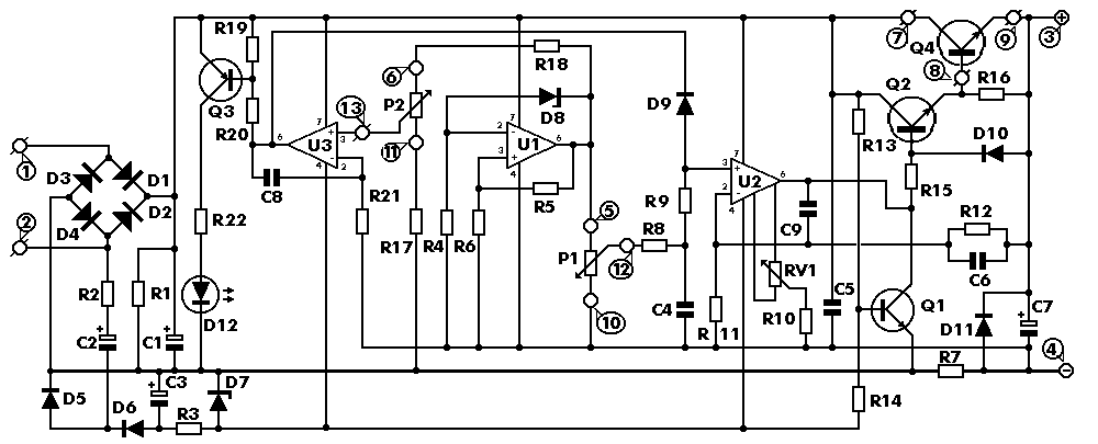

(#) Baxi hozzászólása Feb 12, 2013 /
Hi Mesterek!
Ezt a kapcsolást szeretném megépíteni, olyan kérdésem lenne evvel kapcsolatba, hogy Én szimmetrikus tápot akarok csinálni. És költség hatékonyság miatt a +/-15v részt rárakhatom mind két kapcsolásra, vagy minden egyes "tápnak" külön kell a +/- 15V? A nagy áramú generátor az két darab lesz benne külön külön oldalaként, csak a kis teljesítményű részt szeretném használni mind a kettőn. Kihitelvezhető e ez?
segítséget előre is köszönöm.

(#) Baxi válasza Ghoost hozzászólására (») Feb 12, 2013 /
Hi, nem ez más kapcsolás.
Éppen ezért kérdem mert itt a referencia feszültség nem maga a labortáp tápjáról van "lehúzva" hanem külön meghajtással megy. Ezért gondoltam, arra hogy talán ezt a részt lehetne közösíteni mert csak referenciának használja, semmi másnak. A "nagy" tápok azok oldalaként 1-1 lesz.
(#) dB_Thunder válasza Baxi hozzászólására (») Feb 12, 2013 /
„Ezért gondoltam, arra hogy talán ezt a részt lehetne közösíteni mert csak referenciának használja, semmi másnak”
Nem ! Nem csak referenciának használja, arról megy a táp szabályzó része, és galvanikus összeköttetésben van a "nagy" táppal is.
Egyébként szimmetrikus tápot szeretnél, vagy két független tápot.. e kettő nem telesen ugyanaz.
(#) Baxi válasza dB_Thunder hozzászólására (») Feb 12, 2013 /
Ok, köszönöm, akkor ezen nem nagyon lehet spórolni .
Két külön tápot, s ha kell össze lehessen fűzni őket.
