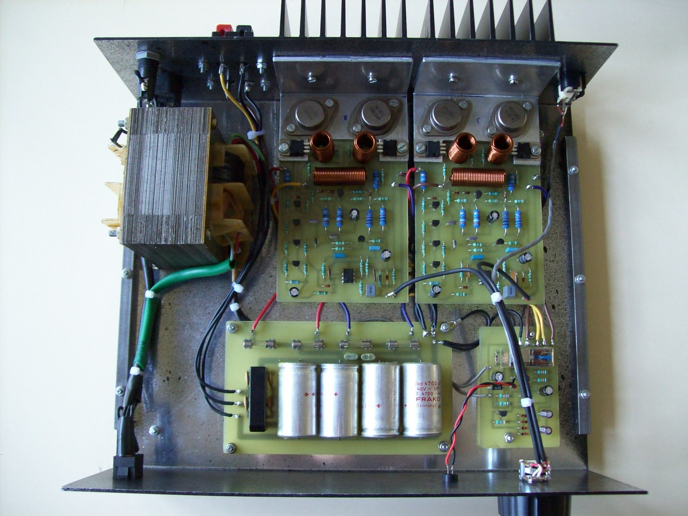

(#) djhans hozzászólása Feb 16, 2013 / 4
Sziasztok! Elkészültem a kis Quad 405 erősítőmmel. Videoton EA6383S táptrafója került bele. Van benne hangszóróvédelem is.

(#) kameleon2 válasza djhans hozzászólására (») Feb 16, 2013 /
Szia! Szép és egyszerű lett. Az első szó a gratulációé . Egy kritikai megjegyzés mindössze: Súlypont szempontjából talán szerencsésebb a középen elhelyezett trafó. Amikor be van dobozolva, zavaró ha megemelés közben elbillen az erősítő. Amúgy tetszik.

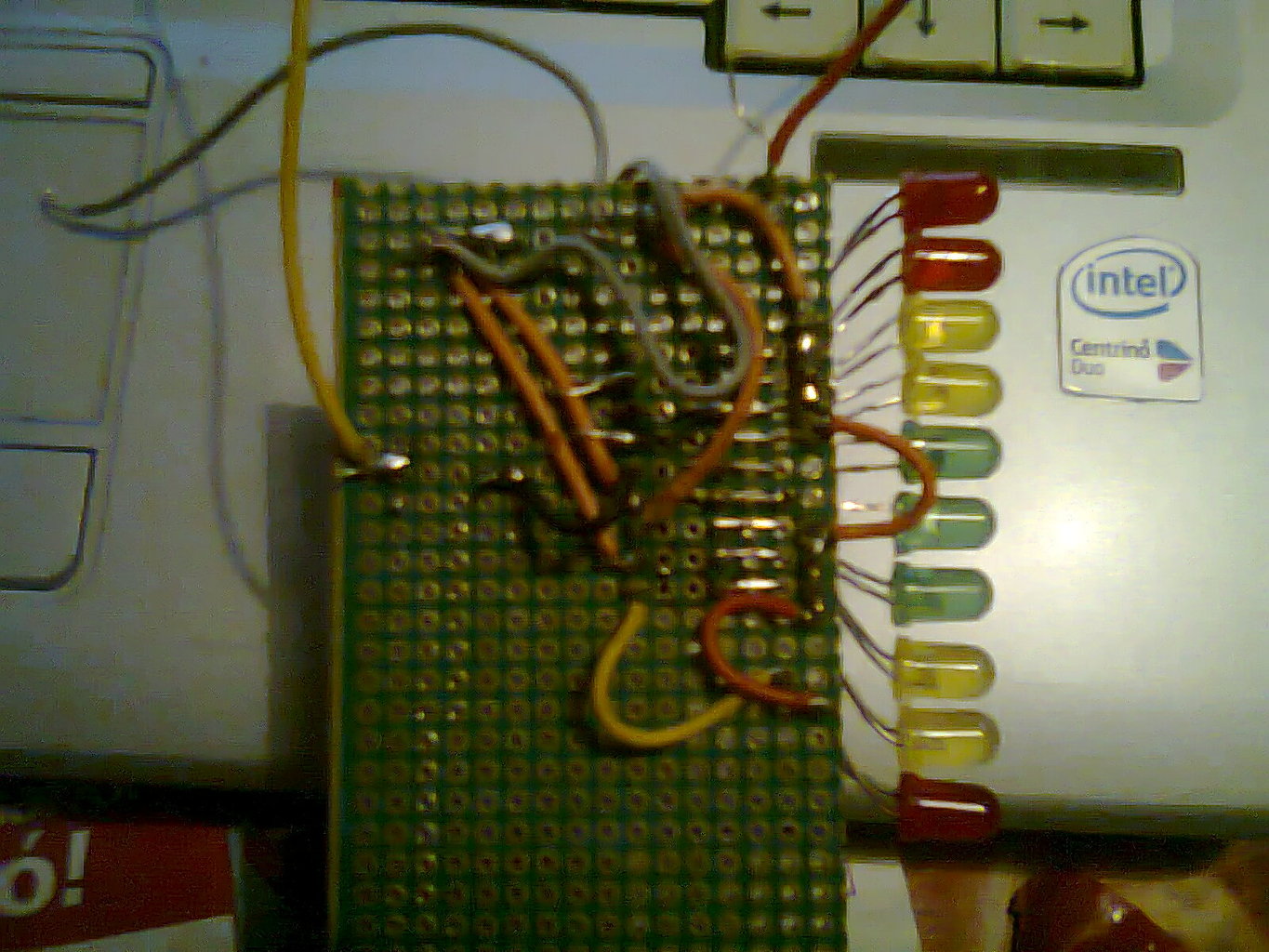

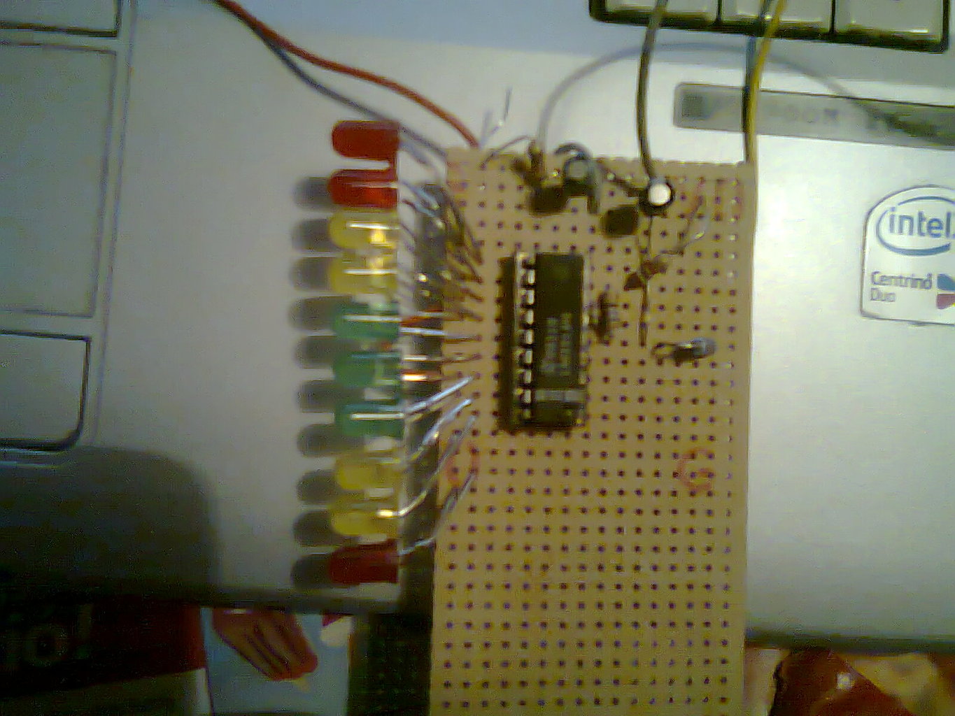

(#) Danek497 hozzászólása Feb 16, 2013 /
Üdv.!
Első kapcsolásom egy lambda szonda monitor, már csak a dobozolás hiányzik és mehet az autóba
(#) zolika60 válasza Danek497 hozzászólására (») Feb 16, 2013 /
Egy NYÁK sem ártana hozzá.
Ez most marad így, forrasztós próbapanelen, nyákot még nem csináltam, de nincs is itthon hozzá most cucc
(#) kaqkk válasza Danek497 hozzászólására (») Feb 16, 2013 /
Arra figyelj , hogy a dobozban jól öntsd ki valami kétkomponenses ragasztóval ,vagy műgyantával mert a rázkódástól előbb-utóbb tuti lesz egykét zárlat és kijön belőle a füst...

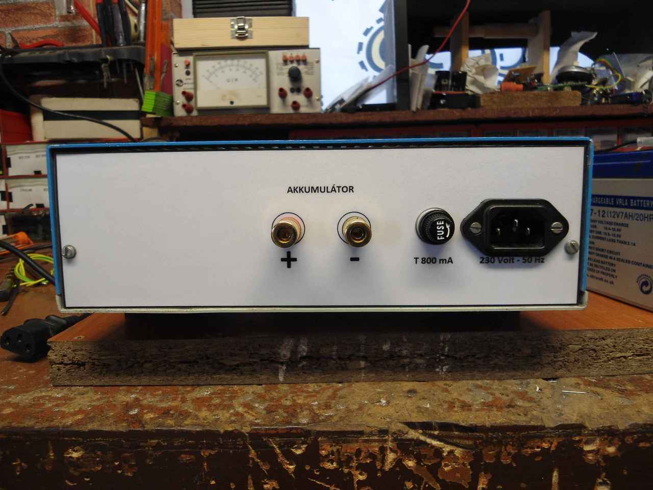

(#) csikosgabi hozzászólása Feb 16, 2013 / 1
Sziasztok. Ma befejeztem a Vicsys féle "Zselés" akkumulátor töltőmet. Volt egy két kis gond de most már jól működik. (Az első laminált előlapom...van pár hiba rajta )
(#) janikukac válasza csikosgabi hozzászólására (») Feb 16, 2013 /
Igényes!
Leírnád nekem gyors, hogy mire nyomtattad, és hogyan készítetted az előlapi matricát?
(#) zolika60 válasza csikosgabi hozzászólására (») Feb 16, 2013 /
Jó lesz ez. Igényes munka, gratulálok hozzá.
(#) csikosgabi válasza janikukac hozzászólására (») Feb 16, 2013 /
Paint-be rajzoltam meg, egyszerű A4-es lapra nyomtattam ki és irodatechnikai laminálóval készítettem el. Köszönöm a dicséreteket.

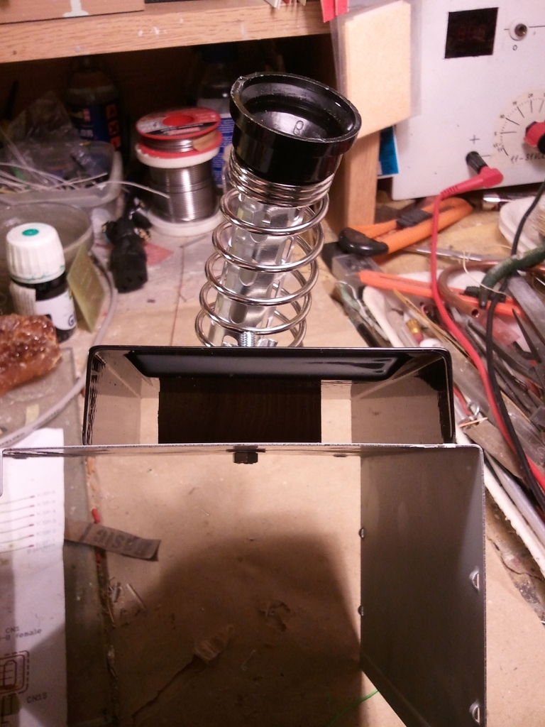

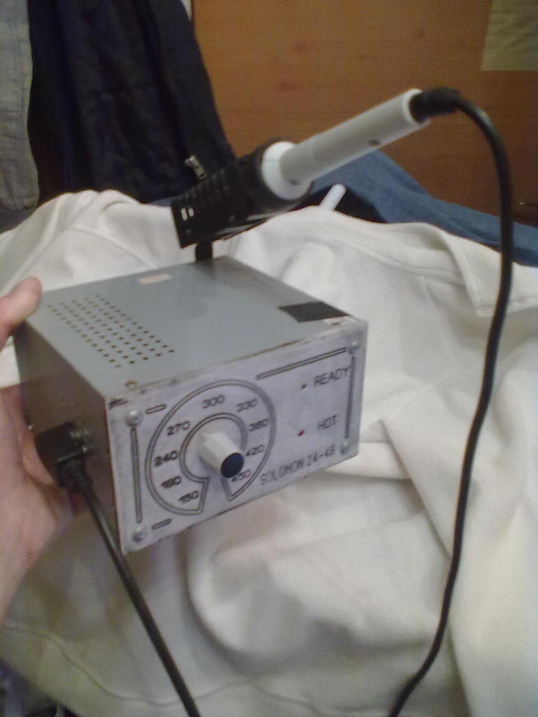

(#) kistee hozzászólása Feb 16, 2013 /
Elkészült a forrasztóállomásom. Eredetileg digitális hőfokkijelzést is akartam hozzá, de valamiért nem akarta az igazságot... volt a fiókban egy 7107 alapú DVM, azt terveztem beépíteni, de kb. fél perc üzem után eltűnt róla minden kijelzés és a 7805 igen melegedni kezdett...
Valahol azt olvastam, hogy a Solomon pákában K tipusú hőelem van, ezért a hőfokkalibrálást a neten található millivolt táblázat alapján végeztem.
Egy kiszolgált ATX táp dobozába építettem be. Az előlap azért lett fából, mert eredetileg opálos plexiből akartam, de az első fúrásnál megrepedt és ugyanazzal a mozdulattal bevágtam a sarokba... azóta is ott van. A pákatartó fixen rá van csavarozva a dobozra, ezért elég stabil.

(#) solti_imre válasza djhans hozzászólására (») Feb 17, 2013 /
Gyönyörű, letisztult munka! Gratulálok!
(#) Action2K válasza djhans hozzászólására (») Feb 17, 2013 /
Szia! Szép munka, de neked is elmondom, hogy sokkal jobb lenne, ha a trafó a doboz mértani közepén lenne. Sejted miért?
(#) Doncso válasza Action2K hozzászólására (») Feb 17, 2013 /
Engem érdekelne ha a véleményed, ha nem csupán esztétikai szempontok vannak.
(#) kistee válasza djloui hozzászólására (») Feb 17, 2013 /
Szép lett, gratula. Jobb, mint az enyém.
(#) Danek497 válasza Szpisti hozzászólására (») Feb 17, 2013 /
Azt még nem az majd a következő lesz, de ezen majd látom a változást
(#) Gabó válasza (Felhasználó 13571) hozzászólására (») Feb 17, 2013 /
Rengeteg gyári erősítőbe van a trafó valahol a szélén. Persze a súlyponti leejtésbe is igazatok van, de szerintem nem tekinthető hibának, ha csak nem folyamatosan költöztetett az erősítő, pl rendezvények szervezésére meg hasonlók. Főleg ha gyári a doboz, és adott a trafó helye.
