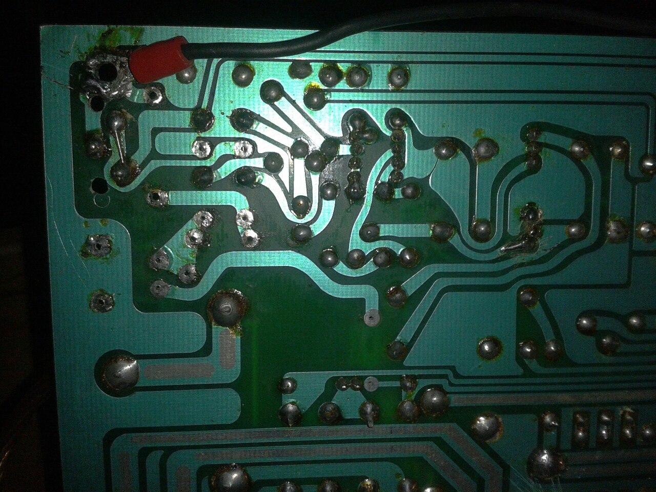

Térjünk vissza a 4558-ra. Ha azt kiveszed nincs sustorgás, és a a híd egyik oldala szól. Ha visszarakod hibásan működik az erősítő, sőt talán az egyes lábán ennek is ott a tápfeszültség. Kérlek fotózd le a panel azon részét amin látszik ez az IC és a szabályzó panelból jövő jelkábel, alkatrész és forrasztási oldalról egyaránt.

. A negatív feszültségstabilizátor beforrasztása elég gyalázatos. Kérlek mérj feszültséget testhez képest a 4558 negyedik és nyolcadik lábán. Félő a 4-en nincs ott a -12V.
Igen valóban! a 4es lábon 0VDC a feszültség, a 8as lábon 12VDC, nyilván átnézem a forrasztást, illetve kijavítom.
Nos volt forrasztási hiba, illetve el voltak fáradva a stab IC lábai elég könnyen eltörtek, ezt javítottam, de a 4es lábon a testhez képest továbbra is 0VDC a feszültség. 8as és 4es láb között 12VDC van. Úgyan úgy rángatja a hangszórót a poti súg stb stb.
Szerk: Esetleg meg kéne mérni, hogyx kap-e a stab IC feszt? A hozzászólás módosítva: Feb 22, 2013
Igen, pontosan ez a baja. Negatív 12V-ot elő kell állítani!
A stab IC középső lábán kell -12V-tól negatívabb feszültséget mérni, ami az IC felé megy az a -12V. A másik IC-vel közös láb a test.
