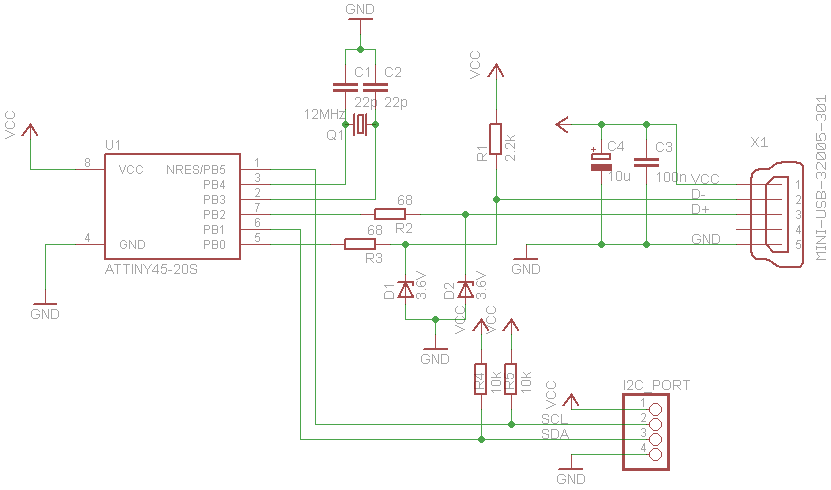

(#) bbb hozzászólása Márc 8, 2013 /
Xerox tonerhez szerettem volna egy égető áramkört készíteni (hogy ne kelljen állandóan forrasztgatnom és pickit2-vel égetgetnem), s a neten rábukkantam egy remek oldalra, ahol a programjukhoz egy USB portos eszközt ajánlanak. Megépítettem ezt az áramkört, de sajnos a toner eepromjával nem akar beszélgetni. Mellékelem, amit én alkottam belőle (nem szeretem furatszerelten).
A kütyü lelkét adó ATtiny45-ben elvileg jó a kód, és a FUSE bitek is, különben nem is ismerné fel a gép. A PICKit2 szimpla szkópként használva el tudta csípni amikor kommunikálni szerettem volna, tehát elvileg van valami kommunikáció.

Vajon mi lehet a trükk, hogy életre verjem? Egyáltalán merre induljak el a hibakeresésben? Esetleg tudtok ajánlani egy olyan programot, ami kezelheti ezt a libusb-s kütyüt?
(#) Hp41C válasza bbb hozzászólására (») Márc 8, 2013 /
Amikor PICKit2 -vel programoztad hogyan voltak beállítva az A0, A1, A2 rublikák?
(#) bbb válasza Hp41C hozzászólására (») Márc 8, 2013 /
Mivel sima Microchip gyártmányú 24LC02-es eeprom van az egyikben, így azt direkt a PICKit2 programjával programoztam. Akkor direkt a lábakra ráforrasztottam a vezetékeket, az adatlábakat felhúztam VCC-re (GND helyett, mert arra vannak lehúzva a toner áramkörén) és mindenféle különleges beállítás nélkül felismerte és lehetett programozni gond nélkül (csak ez a forrasztgatós dolog macerásabb, mint simán rácsatlakozni a kialakított csatlakozópontjain).

(#) Hp41C válasza bbb hozzászólására (») Márc 9, 2013 /
A Microchip 24xx02 nem használja a A0 .. A2 lábait. A címe mindig 0x1010xxx0 vagy 0x1010xxx1, azaz mind a 8 címre válaszol. Más gyártók típusai figyelik a A0 .. A2 lábak állapotát és csak arra a címre válaszolnak, amikor a cím 3., 2., 1. bitje rendre megfelel az A2, A1, A0 lábakon megjelenő szinteknek.
A logban szereplő 0x50 cím (a R/W bittet is figyelembe véve 0xA0) azt sugallja, hogy az A2..A0 címlábakat alacsony szinre kellene állítani. Esetleg a címet módosítani a lábakon beállított értéknek megfelelően.
(#) bbb válasza Hp41C hozzászólására (») Márc 9, 2013 /
Szerencsére egyáltalán nem bonyolult az áramkör a toneren, ki fogom rajzolni, hogy mi hova van kötve és az alapján megnézem a program forráskódját is, mit tudok vele kezdeni.
Igen, most, hogy írtad, már rémlik ez az A0..A2 is, meg, hogy a Microchipes nem foglalkozik vele (csak ugye könnyen felejt az ember) Köszi!
(#) bbb válasza bbb hozzászólására (») Márc 9, 2013 /
Nos a helyzet az, hogy ez a szerencsétlen sajnos pont jó címen keresgélne, mert A0..A2 mind le vannak húzva alacsony szintre. Azt hiszem nekiugrok még egyszer ennek az átalakítónak és átnézegetem a FUSE biteket, hogyan is állnak most, hátha ott nem stimmel valami (hátha nem tiltottam le a RESET lábat és emiatt nincs órajel, vagy valami hasonló ármány van)...
Csak nagy kár, hogy az áramkör megalkotója nem volt segítőkész. Írtam neki, hogy elfelejtette leírni hogyan is kellene beállítgatni, s ha elmondaná, annak nagyon örülnék. Erre a válasz nagyképűen annyi volt, hogy le van írva minden, ha nem megy nem tud segíteni. Na kösz. Az ilyen minek rakja ki az elérhetőségét az oldalára?
