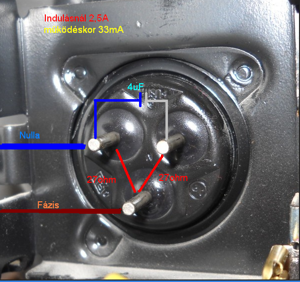

Tudna vki segíteni kompri direktbe kötéshez?
Ezek a lábak. A vezetékek elvileg kék-0,barna fázis,fekete-segédfázis ? Köszi! A hozzászólás módosítva: Márc 21, 2013

Keríteni kellene hozzá egy indítóegységet, anélkül nem lesz használható. Amúgy a csatlakozók: Alsó közös, felül a bal: főfázis, ezen mindig lesz villany, jobb: segédfázis, itt csak indításkor van (már ha hibátlan a kompresszor és az indítóegység) Üdv: StMiklos

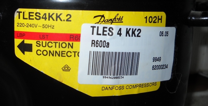

Azért (nekem) egy kompresszortípus segítene.... Olykor még az azonos típusú szekrényekbe sem mindig ugyanaz kerül. Tulajdonképpen a kondi ütött szöget a fejembe. Üdv: StMiklos

Van egy ilyen rossz (gondolom gázhiányos) hűtőm, megmértem. Mind két tekercs ellenállása 27ohm körül van. Induláskor 2,5A az áramfelvétel, mikor jár, visszaesik 0,5A-ra, majd folyamatosan csökken kb.330mA-ig. De üzem közben még az is látszik az ampermérőn, hogyan szörcsög a gáz a csövekben. Ha egy pillanatra megszakítom az áramot üzem közben, már nem tud elindulni, akkor sokkal hangosabban búg. (Nem vártam meg, míg leold a védelem, ha van benne). A relé, vagy mifene ami a fehér dobozban kidagad, nem tudom hogy van bekötve, nem szedtem szét. Bekötését (a relét kivéve) láthatod a rajzon. Ennyi amit megtudtam róla. üdv! ui: Az enyém egy SIEMENS normál hűtő. Télen észrevettem, hogy az oldala alul melegedik. Aztán láttam, hogy a komprimált gáz előbb oda fut be. (Na ilyet még nem láttam..) Úgy pusztult meg, hogy nyáron egy hétig kicsit nyitva volt az ajtaja. Utána egy darabig ment. Majd minden elfagyott benne. Letekertem a hőfokszabályzót. egy idő után már nem állt meg a gép, de hűtött keményen. Gondoltam a hőfokszabályzó nem jó. Mivel azt sem tudtam hol kell megtámadni, lányos zavaromba betettem egy időkapcsolót. Negyedórát járt, fél órát állt. Ekkor a hőfok szép lassan emelkedni kezdett, majd elérte a 16 fokot. Ekkor már hiába járt állandóan nem hűtött eléggé, viszont az oldala egyre jobban és egyre feljebb melegedett. A hócipőm tele lett vele, és vettem egy új hűtőt. Ez az új sokkal kevésbé "korszerű". A SIEMENS nem volt több, mint 4 éves. Mindenféle csicsákkal. De kb. két év után, elkezdett szörcsögni, néha hanggenerátort játszott. Csak ha kikapcsoltam és leesett a nyomás, akkor hagyta abba. Mikor újra elindult, nem morgott. Az első hűtőm, 175-ös Lehel, több mint 25 évig menet, mikor nyugdíjaztam, még működött, de már nem hűtött kellőképpen. A második egy kétrészes kétkompresszoros fagyasztós volt. (Mekkora baromság, megtakarítás egy villásdugó volt) Ennek hűtője elromlott, garanciába cserélték a kompresszorát Bosch-ról egy NDK-ra. Jól hűtött, de nem lehetett mellette megmaradni. Anyázásra-fenyegetésre, kicserélték újra a kompresszort, vissza a Bosch-ra. Béke barátság. Majd idővel a mélyhűtőben volt egyre kevésbé hideg. Ez már csak 15 évet menet.. A Siemens meg már csak 4-et. A kérdés ez után, hogy mit is jelent a környezetbarát AA AAA AAA+ jelzés? Hogy nincs benne Freon? Vagy kevesebb a villanyszámlám? Viszont az egészet ki kell dobni 5 év alatt? Ez lenne a környezetvédelem? Mert szerintem ez a púder a ragyás képünkön! A mostani Zanussi. Zajosabb, szörcsög, kikapcsolás után is még vagy 5 percig. De meddig fog működni? Még le nem jár a garancia? Ráadásul, mikor ifi voltam, 82 üzemi konyhán javítottam 1000l-es hűtőket, meg hűtőkamrákat nyári és téli szünetekben. Az még a klórmetiles időszakban volt. Érdekes azokat még meg lehetett javítani.. A hozzászólás módosítva: Márc 22, 2013

Nem kellene egy viszonylag bonyolult indítóegység, ha direktbe lehetne kötni. (Azért a próba szintjén lehet, de ide készített eszközök és ismeretek nélkül veszélyesnek mondható mutatvány, nem publikálnám.) Ennél a kompresszornál még kondi is van, az azért nem véletlen a segédfázis részben, ha nem megy a "direkt" bekötéssel, attól még lehet jó is. Itt az adatlapja: http://www.ra.danfoss.com/TechnicalInfo/Literature/Manuals/06/TLES4...02.pdf Üdv: StMiklos

Hello! Nem is gondoltam, hogy keressem az adatlapját. De ezek szerint csak egy bimetal a főáramkörben, meg egy PTC kucorodik a fehérben a kondin. Vagy is el lehet ezt indítani egy nyomógombbal. Akkor meg van a magyarázat is, miéért nem indul egyből ha egy pillanatra kiesik. Le kell hűlni a PTC-nek. Az elég érdekes, hogy nem jut eszébe a gyártóknak, hogy pillanatnyi feszültség kimaradás után ne induljon el a gép? Vagy csak én nem vagyok elég tájékozott, vagy 100000Ft-ba ez még nem fér bele.. (A tranziens hálózatkimaradások zöme 200..250ms kötött vannak.) üdv!
