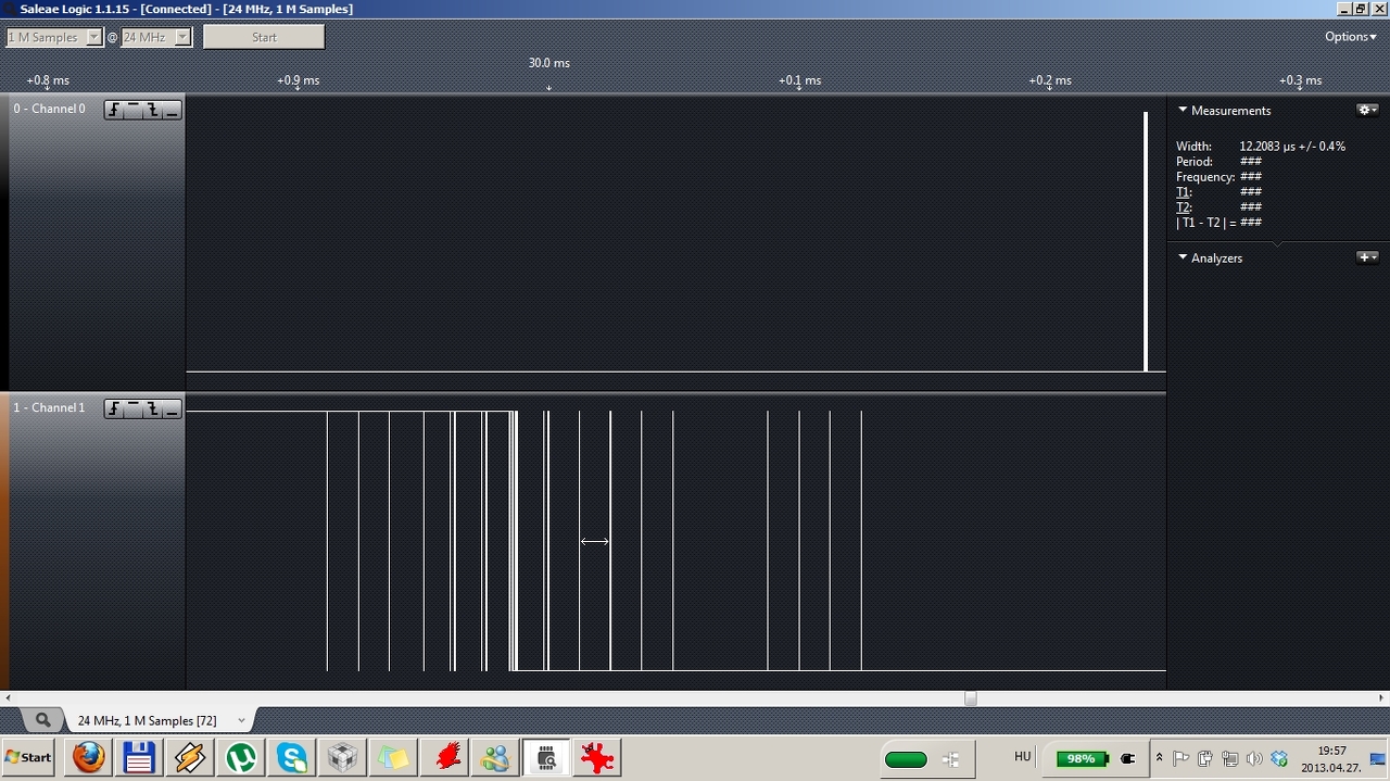

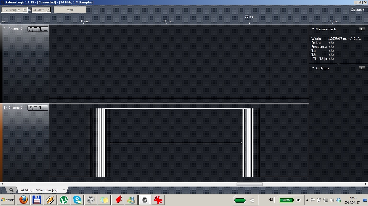

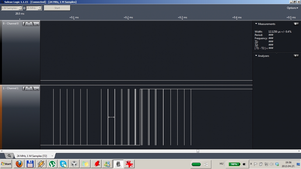

(#) moderboy hozzászólása Ápr 27, 2013 /
Félig OFF kérdésem lenne, inkább jelformálás témakor, de a TRIAC-hoz is tartozna, de végül is minden megoldás érdekel
Ezen link alapján próbálok egy dimmert építeni, ha minden jól megy csirke keltető lesz belőle. A panel pontosan a linkelt kapcsolás alapján készült el, a probléma a nullátmenet érzékeléssel van. Az opto egy pozitív impulzust ad minden nullátmenetnél, ezt figyelem mikrovezérlővel megszakításban és ehez képest van gyújtva a triak.
Na már most ez a "nullátmenet impulzus" nem túl megbízható a fel és lefutó élek is összevissza ingadoznak (mellékelek képet), szkóppal biztos jobban is meg lehetne vizsgálna, de csak logikai analizátorom van. Amikor kisfeszültségről probáltam olyan is előfordult, hogy a TRIAK gyújtásakor megzavarodott az egész, azt hittem kicsi a trafó és megrántotta a tápot, de ugyanezt produkálta hálózati feszültségről is. Azóta körülnéztem a szűrők terén, most a terheléssel párhuzamosan (60W izzó) raktam 100 Ohm 100nF -et, kicsit javult a helyzet, de az impulzus élei még mindig nagyon rondák.
Mivel lehetne megoldani hogy csak 1-1 élem legyen vagy programban mit trükközzek, hogy ne zavarjon be (felfutó élre van megírva) ? Illetve a TRIAK után milyen szűrést tegyek hogy ne zavarja az egyenirányítást?
Ha el tudtok irányítani a megfelelő témába az is megfelel, előre is köszönöm!

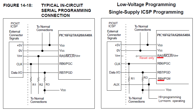

(#) Doky586 hozzászólása Ápr 27, 2013 /
Sziasztok! egy kérdés:
ha ICSP módszer helyett LVP módszerrel programoznék az a következő hátrányokkal járna?
- elvesztek két I/O lábat (ezt aláhúztam a rajzon pirossal)
- először mindenképp fel kell programozni a PIC config wordjét (ICSP vagy áramkörből kivéve)
a mellékelt rajz bal oldala a gyári adatlapból való, jobb oldalát én alkottam mert nem szerepel a pdf-ben. programozás alatt nyomni kell a reset gombot(?). ha nem jól rajzoltam akkor javítsátok ki. nemcsak ezen egy konkrét tipus a lényeg hanem úgy általában a LVP.
Az eredeti rajzon mekkora az R1, R2, R3 ??? ha bemenet lesz az áramkörben akkor 10ohmtól 1Mohmig bármekkora lehet?
A hozzászólás módosítva: Ápr 27, 2013
(#) bbalazs_ válasza Doky586 hozzászólására (») Ápr 28, 2013 /
Nekem az LVP oldala NAGYON nem tiszta, hogy mit ert o normal connection alatt.
Az LVP-nel csak annyi a kulonbseg, hogy a Vpp nem kell 12V legyen, eleg az 5V, meg mashogy lep be a feszultseg, de alapjaban ugyanaz. Nem tudod megsporolni a clk es dta labakat, csak a PGM labbal tobb, igazabol ezt veszited el, mert foldre kell kotni mukodes kozben.
(#) vicsys válasza moderboy hozzászólására (») Ápr 28, 2013 /
Bár ez már nem PIC-es kérdés, de szerintem a jelformálással van nálad gond. Ne spórold meg a hardvert, mert szoftveresen nehezebb korrigálni. Csatolok egy rajzot, ebből puskázhatsz. Nálam, ez atomstabil.

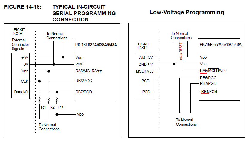

(#) Doky586 válasza Doky586 hozzászólására (») Ápr 28, 2013 /
na szerintem mégse jó az előző rajzom...
Néhol Low-Voltage Programming -nak (LVP), néhol pedig Single-Supply ICSP Programming -nak nevezik ezt a funkciót, de nekem úgy tünik hogy nem pickit tipusú programozáshoz lett kitalálva ez, hanem inkább olyan helyre ahol több pic van és üzemszerű működés közben az egyik átprogramozza a másikat. tehát nemcsak fejlesztéskor/gyártáskor.
magyarán engem nem érdekel, mert ilyen bonyolultságú áramköröket nem szándékozok tervezni, nekem bőven elég az egyszerű pickit-el való programozás.

(#) Hp41C válasza Doky586 hozzászólására (») Ápr 28, 2013 /
„...de nekem úgy tünik hogy nem pickit tipusú programozáshoz lett kitalálva ez...”
Pedig a PICKit2 is tudja... A frissen vásárolt vagy törölt kontrollerben a LVP engedélyezett, így ha a panelen programozod fel (mert pl. SMD tokozású) még a HVP felprogramozáshoz is figyelembe kell venned a LVP módot. Általában a PGM lábra alacsony szintet kell adnod, de mindig meg kell nézni a programozási adatlapot. Egyes korai típusok (16F628A) HVP programozását megzavarhatja a PGM lábon észlelt jelátmenet.
A PICkit2 és a PICKit3 csak akkor állítható LVP módba, ha kiválasztod (manual device select) a típust és az rendelkezik LVP lehetőséggel. E programozáshoz az AUX kimenetet össze kell kötni a PGM lábbal.

(#) Doky586 válasza Hp41C hozzászólására (») Ápr 28, 2013 /
Igen tudja. csak nincs pozitívuma a HVP-hez képest ha pickit-et használok.
az arhívum kedvéért melléklem a javított rajzot.
Egy-két I/O láb is elvész (jelen esetben az RA5 és RB4) , illetve manuálisan nyomni kell a resetet programozás alatt.
De igazából a lényegi kerdésem arra vonatkozott hogy: az R1 R2 R3 értékét mire szokás választani? (ohm - kohm - Mohm ?)
Ha túl kicsik akkor a Pickit2 (főleg ha 3rd parity vagy utángyártott) kimenetei nem bírják egyszerre vagy külön-külön a pár 100mA-t Hi vagy Lo -ban, ha meg túl nagy akkor a PIC elektronikájába nem jut elég meghajtás normál működéskor.
