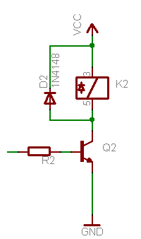

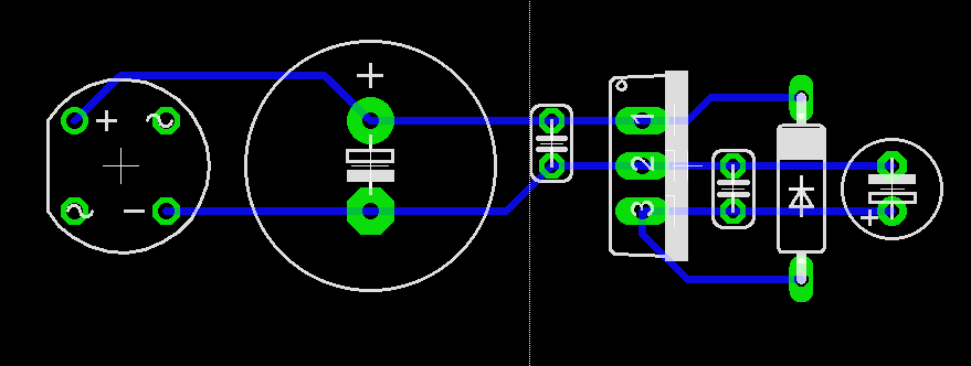

Ugyan egy kicsit későn, de csak ma néztem bele a fórumba. A véleményemet vedd légyszíves, mint építő és jóindulatú kritikát. Ez így ahogy van, egy katasztrófa. A board-design legalapvetőbb szabályai nincsenek betartva. És ez nem az auto-router hibája. Azonkívül a kapcsolási rajznak is vannak gyengeségei. Itt csak alapdolgokról beszélek, úgy hirtelen ránézésre. A komplett rajzot nem néztem át. 1. Táprész. A 7805-re tegyél mindig szabadonfutó diódát, filléres cucc, de nagyon hasznos lehet. A vonalvezetésnél ügyelj arra, hogy a kerámia kondik lehetőleg a 7805 lábainál legyenek. Soha, de soha ne csinálj olyat, hogy a Graetz-kockárol a feszültség szabályozó előtt már leágazol a céláramkőr felé. A feszültség szabályzó áramkört kezeld mindig, mint egy különálló egységet a tervezésnél. A tápfeszültséget, vagyis VCC és GND mindig az utolsó kondi lábairól veszed le. Így lesz stabil. Itt mellékelek egy példát, igaz nem SMD, de szemléltetésre jó lesz. 2. Ha jól látom, van pár reléd is az áramkőrben. A relék induktív építőelemek. Szabadonfutó diódák alkalmazása elengedhetetlen. Mellékeltem egy példát. Persze csak akkor, ha nem olyan relét használsz, ahol már gyárilag eleve be van építve. Remélem, hogy érthető volt. Ha ezeket az abszolút alapszabályokat betartod, az már félsiker és egy stabilan működő áramkőrt eredményez. (persze ha minden más is jó) A hozzászólás módosítva: Ápr 28, 2013
Menjünk sorban... Szimulátorban működött, az alapötlet Attila86-tól származik én csak méreteztem, illetve javítottam a logikai IC-t a megfelelő típusra. Jelen tervezés lesz az első éles teszt, bízom a dologban és magamban annyira, hogy működni fog, legfeljebb gyenge változtatásokra lesz majd szükség. A relék miatt nem kell aggódni, DIP tokos Reed-relék lesznek, beépített supress diódával. A 7805-ről hiányzó dióda esete hibáját azt hiszem ezen a fórumon nem csak nekem lehetne felróni, hanem az öreg rókáknak is, akik tervei mind itt szerepelnek a cikkek között és nem ma kezdték. Úgy tudom a legújabb kiadású stabilizátorok már talán védve vannak ez ellen illetve a pufferkondenzátorok méretezése is e hiba megelőzésének hajt fejet. De ha nem is, a tanácsodra én mégis beépítem majd. A többi már csak a huzalozás problematikája, amit az autoroute követett el. Ezzel viszont nem azt mondom, hogy számomra az általad leírt dolgok teljesen egyértelműek lettek volna, de én mégis ezt tartanám logikusnak. Csak, mondjuk úgy, próbáltam erőltetni az autoroute-ot, de úgy látszik, felejtős. ui: természetesen neked és mindenkinek, köszönöm a véleményeket, tanácsokat! Szerintem ez egy elég nehéz út (a paneltervezés) de ebbe is csak bele kell jönni, aztán egyre csak jobb lesz. A hozzászólás módosítva: Ápr 28, 2013
A főprobléma, valóban a huzalozás volt. Az tényleg nem jó.

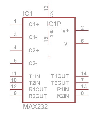

Hogy lehet elérni hogy a táp-láb ne az IC belsejében legyen? (mint a fotón) kapcsrajz-szerkesztőben ic-t leraktam, invoke-val leraktam a táplábakat. a gyári lib-ből van az alkatrész..
Úgy, hogy a Move funkcióra kattintasz utána pedig a két táp csatlakozás közötti "+"jelre, és oda teszed ahova szeretnéd. Üdv.
Sajnos nem megy...
![]() Létre tudtam hozni Eagle-ban a tápláb1-2-3 verziót, de én kb a fotosoppolt kép szerint szeretném látni. Van megoldás?

Ha a fotoshopos képet akarod viszontlátni akkor az alkatrész szerkesztőbe módosítani kell az alkatrészt. Ha ez gondot okoz akkor tedd fel a lib fájlt és módosítom(módosítjuk)
Idézet: „...de én kb a fotosoppolt kép szerint szeretném látni. Van megoldás?” Miért is? A programnak egyik tulajdonsága, hogy a kapcsolási rajzban a táplábak rejtve maradhatnak, ezzel átláthatóbb lehet a rajz. Ha szükséged van rá, az INVOKE-val előcsalogathatod. A panelen viszont automatikusan beköti mindkét esetben. Ez a kérdés már többször elhangzott. Nem értem, miért akarjátok megszüntetni ezt a jó megoldást egy-egy fixen megadott táplábbal.
Idézet: „Nem értem, miért akarjátok megszüntetni ezt a jó megoldást egy-egy fixen megadott táplábbal.” Kinek a pap kinek a papné,
Mint láthattad invoke-val előcsaltam. Csak azt hittem van szebb megoldása egy kapcsolási rajznak ami csak féltucat alkatrészt tartalmaz, és nem nyák-készítés céllal készült, hanem inkább 1oldalas dokumentációnak. Nemis a konkrét kapcs rajz a lényeg, hanem az elv hogy megvalósítható - lehetne.
Esetleg Eagle helyett másban kéne a kapcsrajzot megrajzolnom? (pl.szerviz-doksinak, ahol egy helyen látni az IC lábain mik vannak, és nem kell hozzá mégegy doksi az IC bekötésének/táplábainak megkereséséhez)
Akkor mégis van értelme, hogy látszik a tápláb.
Amikor én tettem fel ugyanezt a kérdést, akkor a magyar forgalmazó lehülyézett, hogy az úgy jó, hogy nem látszik, és nem bug, hanem feature. Ha maradni akarsz az Eagle-nél, akkor csinálj saját alkatrész adatbázist, és nem kell a gyári, elrejtett táplábú alkatrészekkel vacakolni.
Idézet: „Csak azt hittem van szebb megoldása egy kapcsolási rajznak ami csak féltucat alkatrészt tartalmaz, és nem nyák-készítés céllal készült, hanem inkább 1oldalas dokumentációnak.” Ha elkerülte volna a figyelmedet, ez a program főleg nyák tervezéshez való. Egyébként, ha a kapcsolási rajz több oldalas, előnyösebb, ha a táp rész külön oldalon van, vagy ha akár egy oldalas, egy külön részben - nem kell keresztül-kasul húzogatni a tápvezetékeket. Átláthatóbb. El kell fogadni, hogy a program nem az előző hozzászólásodban felvázolt célokhoz készült. Viszont mindenki készíthet saját alkatrészkönyvtárat a saját igényei szerint, de ezért nem illik cikizni a gyári meglévőt. A hozzászólás módosítva: Máj 3, 2013
