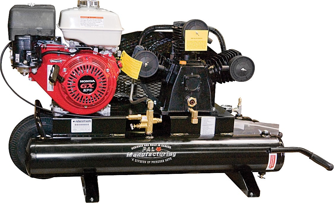

Na hát akkor ez nem olyan egyszerű mint ahogy elképzeltem. a lefújószelepes megoldás nem működik?
A gyári benzines kompik ilyen bonyolultak? Mert a képeken nem látszik semmi.
(#) brenko válasza zolika60 hozzászólására (») Ápr 26, 2013 /
Hmmm... Ez is rángatós... Vmi egyszerűbb megoldàs lesz (érzem).
benzines kompi
