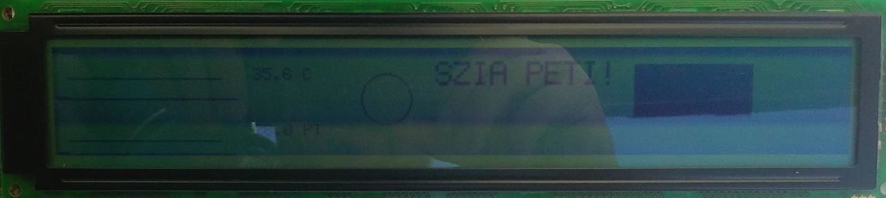

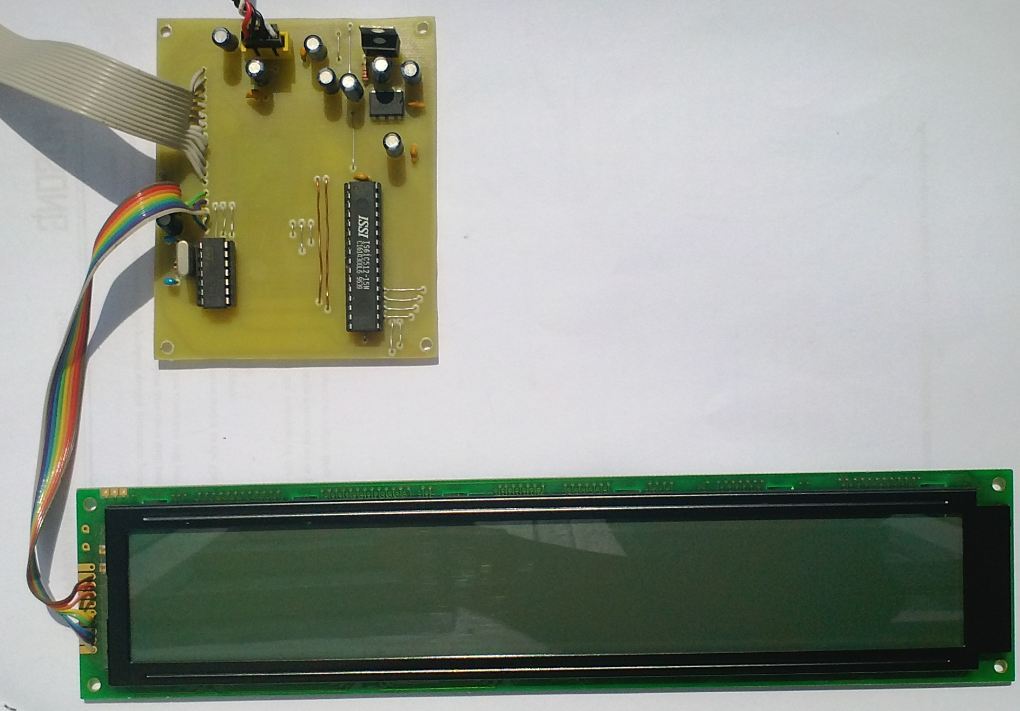

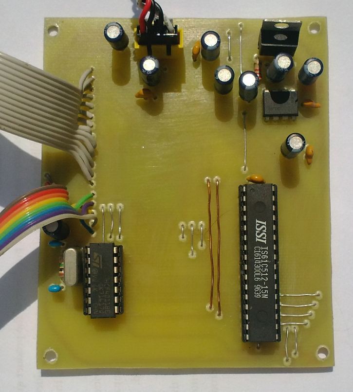

Pár napja készen lett as DMF612-es kijelzőt kezelő vezérlőm HD61830B ic-vel.
A felbontás 480*64 pixel.
Grafikus és szöveges módokban is tökéletes.
A háttérvilágítás még nem működik, mivel még keresgélem hozzá a legegyszerűbb meghajtási módot. A háttérvilágítás EL fóliával van megoldva, ami kékeszöld árnyalatú.
(#) papus51 válasza sirály12 hozzászólására (») Máj 8, 2013 /
Ez nagyon sirály, minden értelemben.
(#) sirály12 válasza papus51 hozzászólására (») Máj 8, 2013 /
Kösz.

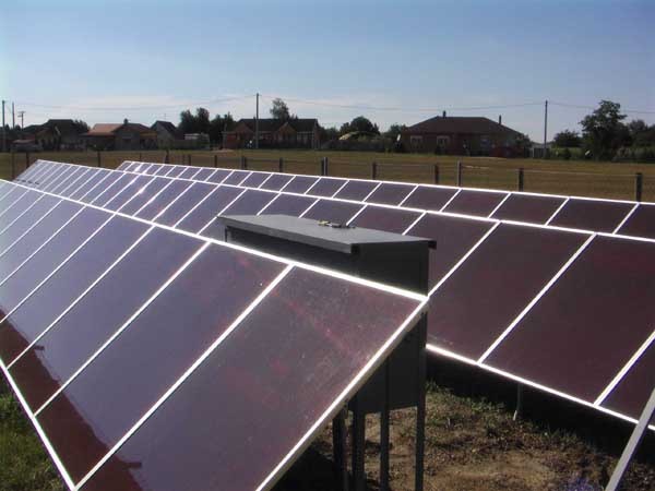

Építettem egy 7,2kW-os, három fázisú, hálózatra visszatáplálós napelemes háztáji erőművet.
A lakóterületem 130m2, amit egy hőszivattyús, padlófűtéses + fancoil-os rendszer fűt-hűt. (Ja, ezt is építettem.)
A rendszer teljes egészében lefedi a ház teljes energia igényét.
A napelem modulok ( 3x24db összesen 72db) 100W-os Mitsubishi amorf szilícium panelek. Az inverter blokk 3 x SMA3000 inverter + mindenféle túlfeszültség, villám és egyéb védelmek.
Az egész saját tervezés és kivitelezés.

(#) (Felhasználó 46585) válasza papus51 hozzászólására (») Máj 8, 2013 /
Gratulálok, nagyon meggyőzőeka képek.
Azért volna egy kérdésem, ha nem titok: mibe került mindez?

(#) zenetom válasza sirály12 hozzászólására (») Máj 9, 2013 /
Először is gratula!
Az LCD-n csak szegmensmeghajtók vannak?
Nekem is van egy hasonló LCD-m (csak szegmensmeghajtók vannak rajta), csak vezérlő IC nélkül hajtottam meg, direktbe, PIC-kel. Hát kellett neki a sebesség rendesen.
Apropó, milyen MCU-val vezérled?

Ez példa értékű, csak gratulálni tudok!
