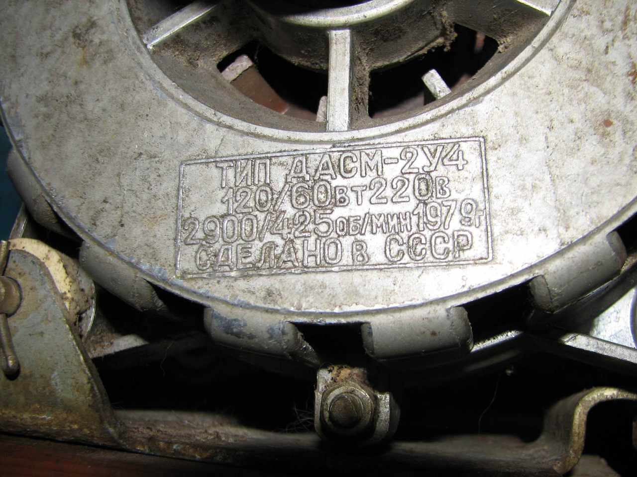

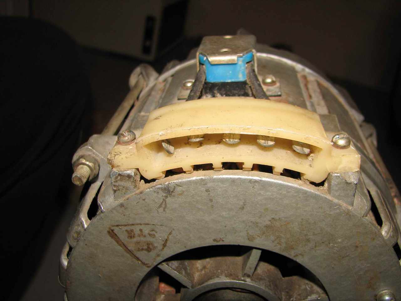

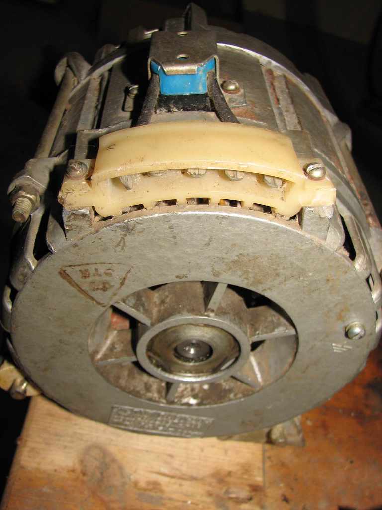

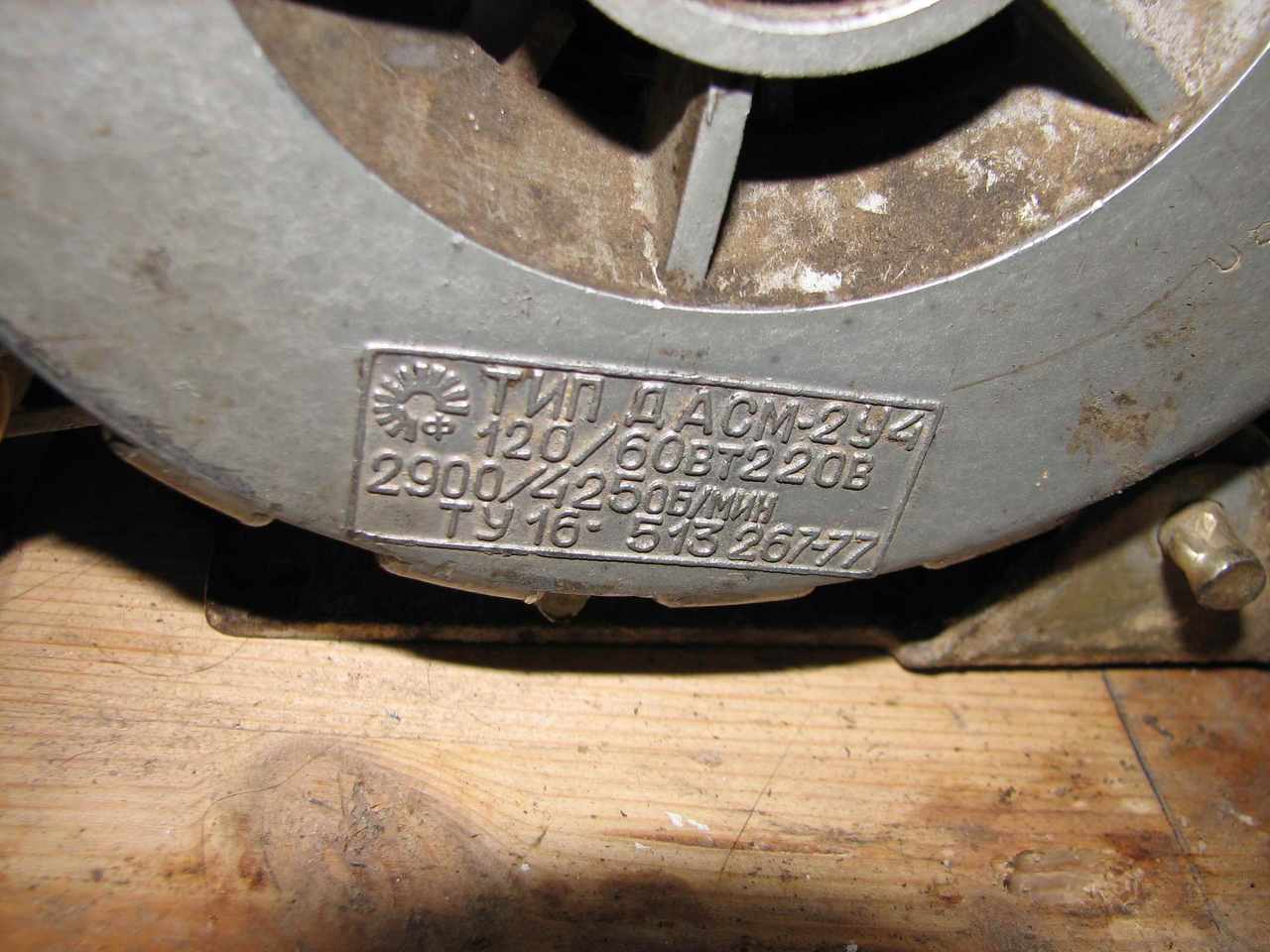

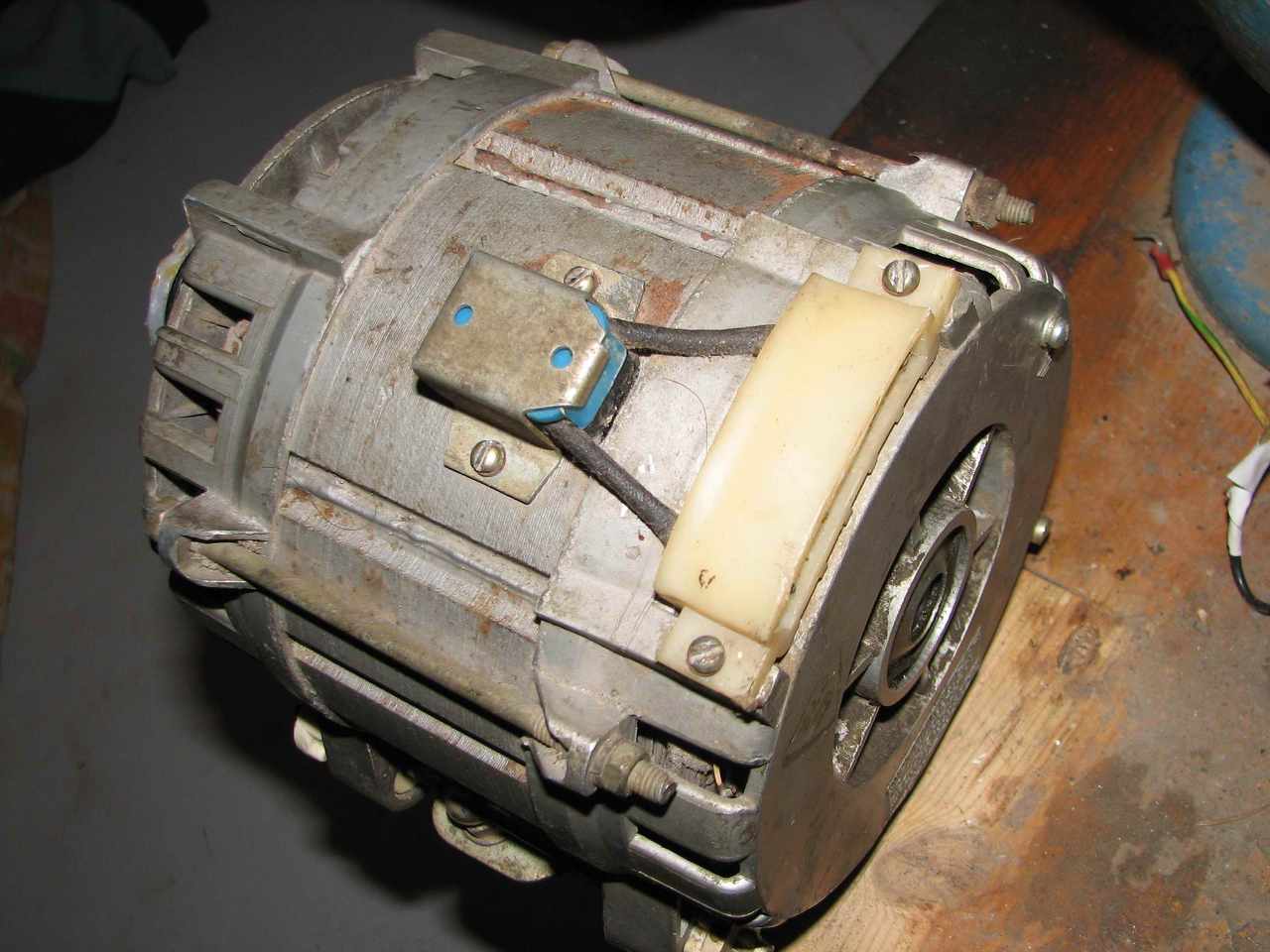

Tisztelt Fórumozók!
Nagy bajban vagyok, a csatolt képeken látható villanymotor bekötéséhez szeretnék segítséget kérni. Sajnos lekötésnél nem jegyeztem fel a vezetékek pozícióját és elfelejtettem azt. A védővezetőn kívül - ami a motortestre kapcsolódik -, még három vezetéket kell csatlakoztatni a képeken is látható öt tűs csatlakozóba. Attól függően, hogy a dugvilla hogyan van csatlakoztatva az aljzatba, a három vezeték közül kettőn fázis van és egyen nulla, vagy fordított csatlakoztatásnál két nulla van és egy fázis.
A válaszokat előre is nagyon köszönöm!
(#) erbe válasza szaot hozzászólására (») Nov 18, 2013 /
Ez egy orosz félautomata mosógép motorja. Két fordulatra készült, a centrifugája 2900 fordulattal forog, de csak az egyik irányba, a 425 fordulattal mindkét irányba tud forogni. Melyik tekercsét akarod hasznosítani? A bekötése több helyen is szerepel a "Mosógépmotor..." címszó alatt.
(#) szaot hozzászólása Nov 19, 2013 /
Kösz szépen a választ, sajnos nem igazán tudom megmondani, hogy melyik tekercsét szeretném hasznosítani, mivel fogalmam sincs, milyen fordulattal forgott. Egy darálót hajt meg, amin egy kb. 40 centis ékszíjtárcsa van.
Habár így belegondolva és utánaszámolva elég durvának tűnik a 2900-as fordulat, valószínűleg a lassabb volt bekötve. Jól értelmezem a rajzot, hogy az 1-es lábra megy a nulla, centrifugáláshoz a 2-es és 3-as, mosáshoz pegig a 4-es és 5-ös csatlakozót kell használni?

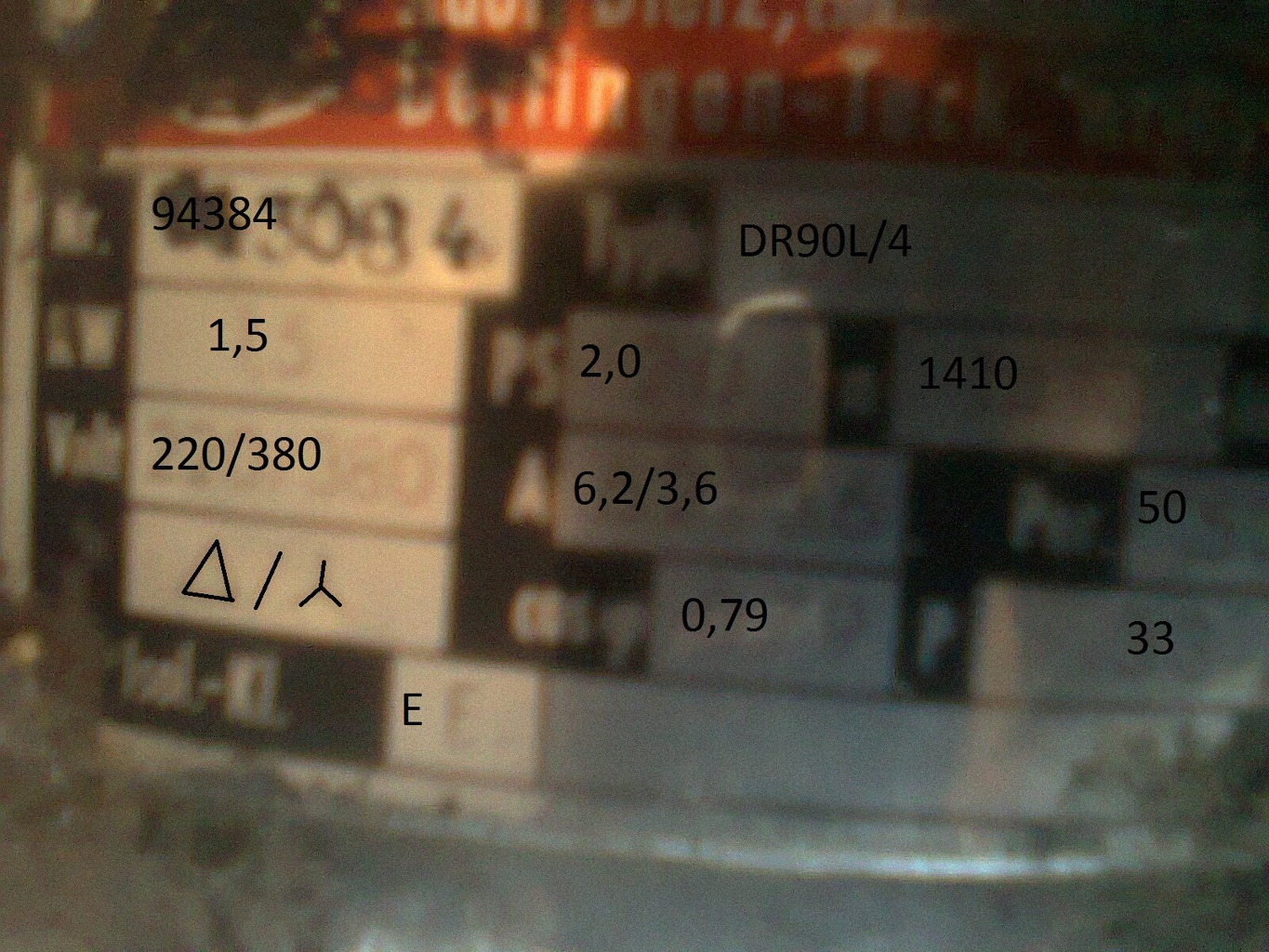

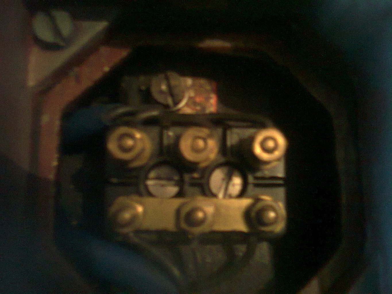

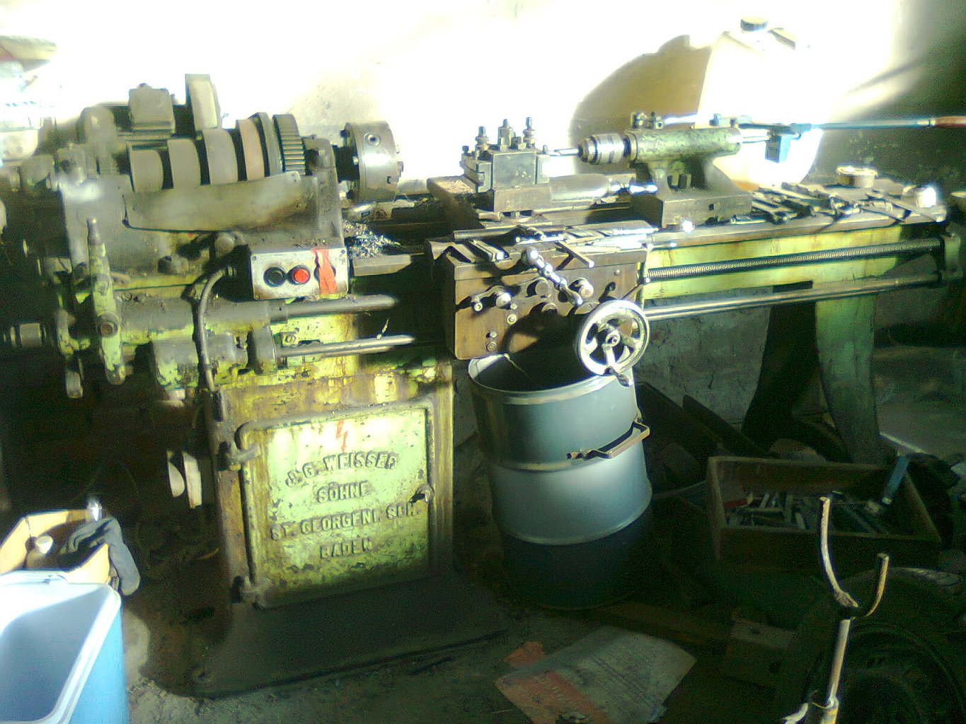

ÜDV,NAGY SEGÍTSÉGRE LENNE SZÜKSÉGEM.
Vettem egy esztergát ami 380v motor van,a kérdésem hogy mit hova kéne kötnöm hogy 220v legyen és hogy mekkora kondi kéne neki,esetleg de ez csak a bekötés után mert az a fontosabb,mit kéne vennem vagy csinálnom hozzá hogy tudjam a fordulatot szabályozni.

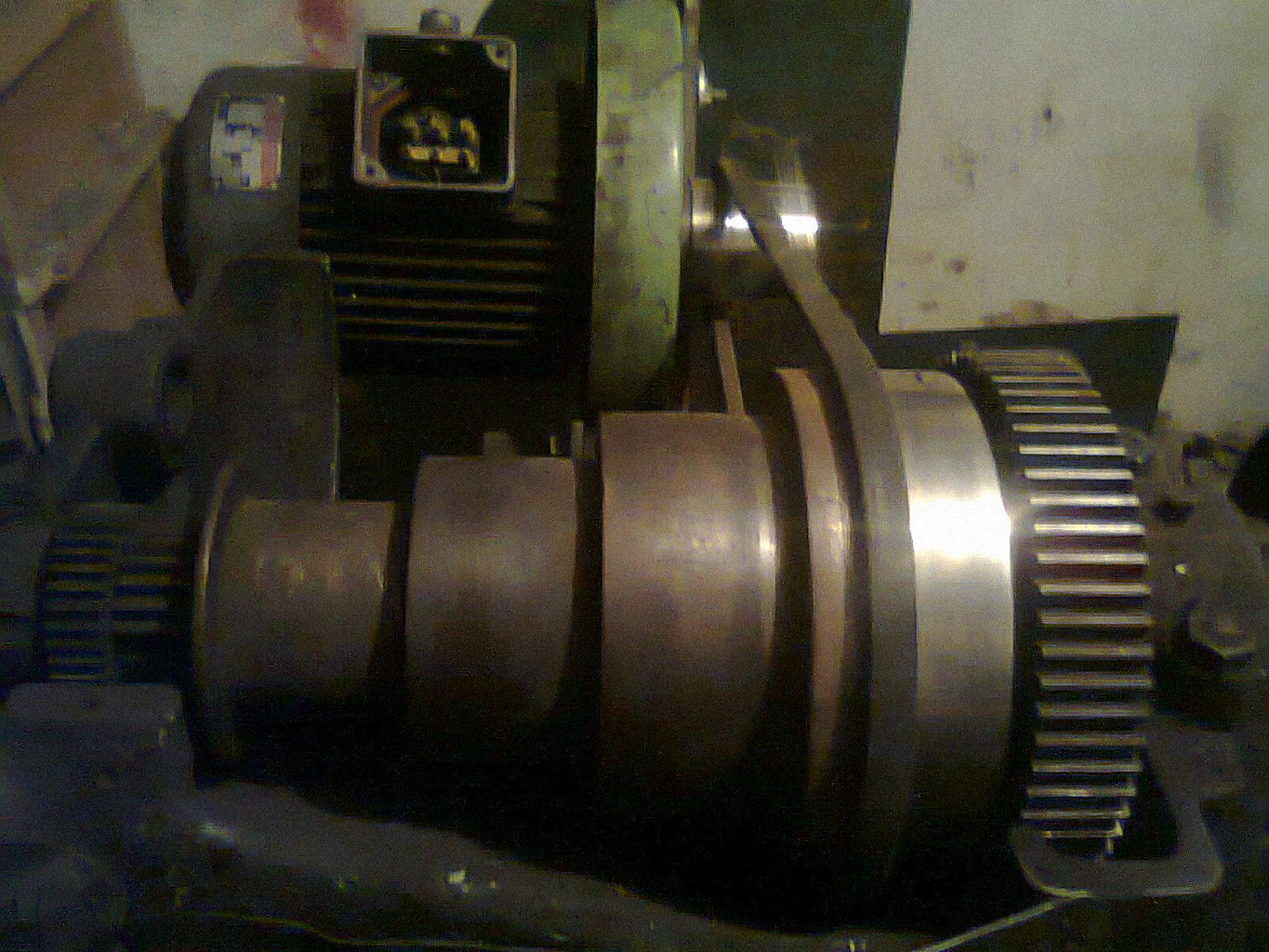

(#) eryk válasza Szirty hozzászólására (») Nov 21, 2013 /
Van rajta sebességváltó de az az hosszanti és kereszt előtoláshoz van,igazából lehet váltogatni vele úgy hogy az ékszíjat rakosgatom.Így néz ki.
Akkor jobb ha maradok a kondisnál.

(#) eryk hozzászólása Nov 21, 2013 /
Azért ez a kép készült csak mert szét van borítva a gép mert van vele egy kis munka,lötyögések megszüntetése meg ilyesmik.Az ékszíj is ki lesz cserélve.
A kérdés az,hogy kell bekötni a motort 220v ra és hogy milyen kondit kell venni hozzá.
Amint valamennyire lehet majd használni akkor kap egy nagyobb mocit,csak ahhoz kell még esztergálni egy tárcsát,és ha ez is meg van akkor esztergálok még egy ilyen varijátort ami a képen van csak pont az ellenkezőjét és azt fogja végül hajtani a motor.
Valamikor gyárilag is úgy lehetett.
Ilyen volt mikor megvettem 40 e ért.

(#) VIM válasza eryk hozzászólására (») Nov 21, 2013 /
A bekötésről tettem említést hogy ÍGY kösd be. A kondenzátor értékek csak hozzávetőlegesek, mert mérni kellene az áramfelvételt (40mikroF 400V állandóra és rásegíteni 100mikroF 280V), de ha nem fog így megmozdulni a gép az nem a kondenzátor értékek és bekötésük miatt lesz, hanem a motor lesz gyenge a hiányzó gyökharmad résszel.
(#) eryk válasza VIM hozzászólására (») Nov 21, 2013 /
Egy kondi nem elég?
