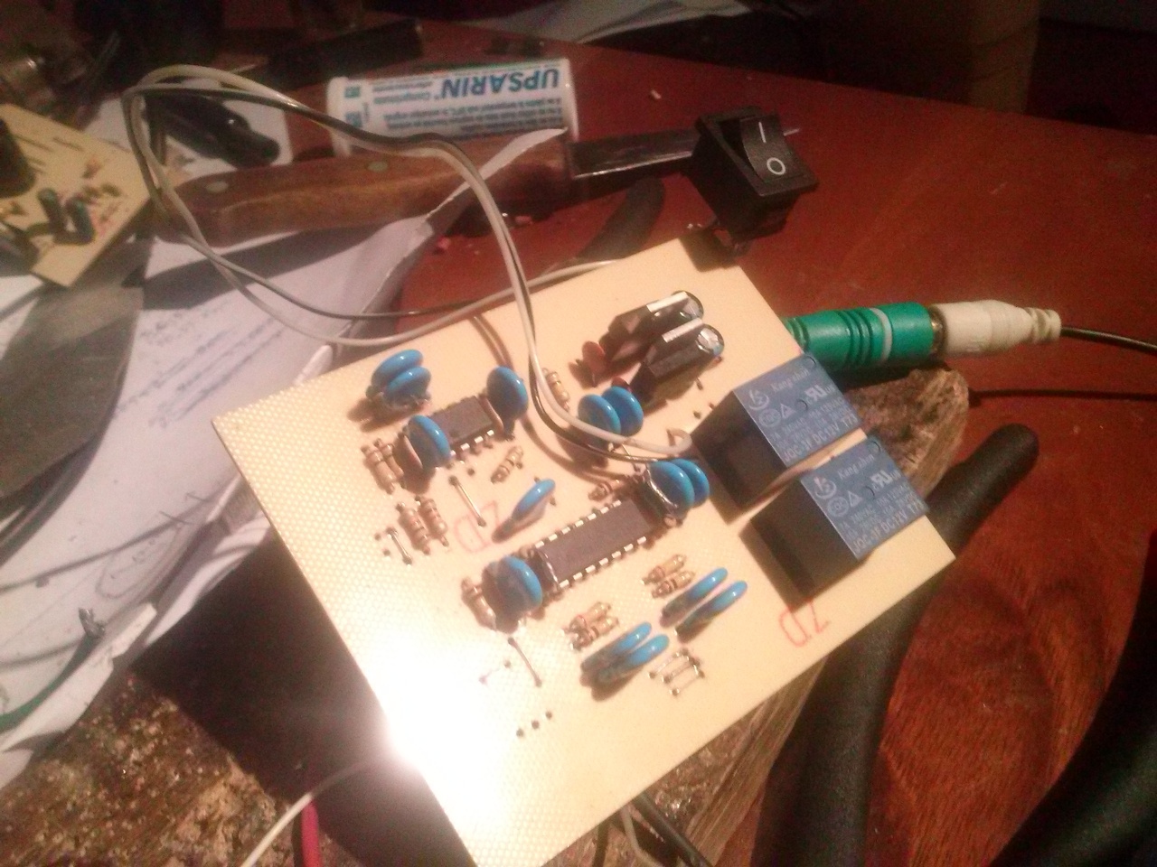

Sziasztok! Nem tudom hova tegyem, hova illik a kerdesem. Nem tudom miert van - tap a kimeneten. A masodik opamp(ami benne van) bemeneten meg + elojelu, ha kiveszem az ellenallast ami osszekoti a kettot, akkor a kimeneten is + tap van.
Szia! Ez a kapcsolás nem is működhet, hibás!
Kezdjük az alapoknál! A hozzászólás módosítva: Márc 16, 2014
Ettol feltem a legjobban. Lattam mas kapcsolas eseten a nem invertalo bemenetet hasznalja. Mit ajanlasz? Sajnos panel kesz szoval kapirgalom a panelt. Nem tudtam hogy mit jelent butterworth.
A Butterworth-szel semmi baj. A rajzi hiba ami fájdalmas. Bővebben: Link
Meg sem fordult a fejemben hogy hibas lehet, a high pass resze mukodott szepen. Nem figyeltem hanem epitettem nem gondolkodtam. Mostmar latom. Szerintem most le fog kelleni uljek szamolni a csomo keplettel. 120hz nel akarom a vagast elkezdeni. Calculatorral szabad foglalkozni? Hogy egy 12 db/oktavos calculator es 2-szer egymasutan kotom. Most latom tettel egy linket. Ha 68nf helyett tennek 100at es 33 helyett 56-ot es 15k ellenallasokat, akkor mekkora lenne a vagasi frekvencia?
Szia! Sikeresen átalakítottam a panelt. Megmértem a kimeneti dc-t(0V mértem). Adtam rá jelet és indult is. Ez a 24dB/oktáv tényleg nem semmi. Már semmi szöveg semmi más nem hallatszik, csak is aminek kell. Mutatok képet a panelről. Az aljáról nem csináltam képet, olyan ronda hogy csak na, de működik. Az ellenállások ertéke R=100k, C=10nf, 2C=20nf.
Ügyes vagy! Jó tanulság, hogy az alapok ismerete nélkül bizony be lehet dőlni a világhálón terjedő szedett-vedett rajzoknak.
Az a vicc, hogy tanultunk is rola stb. Nemtudom nem torodtem hogy mukodik-e vagy sem, csak epitettem. Maskor azert elosszor gondolkodom.

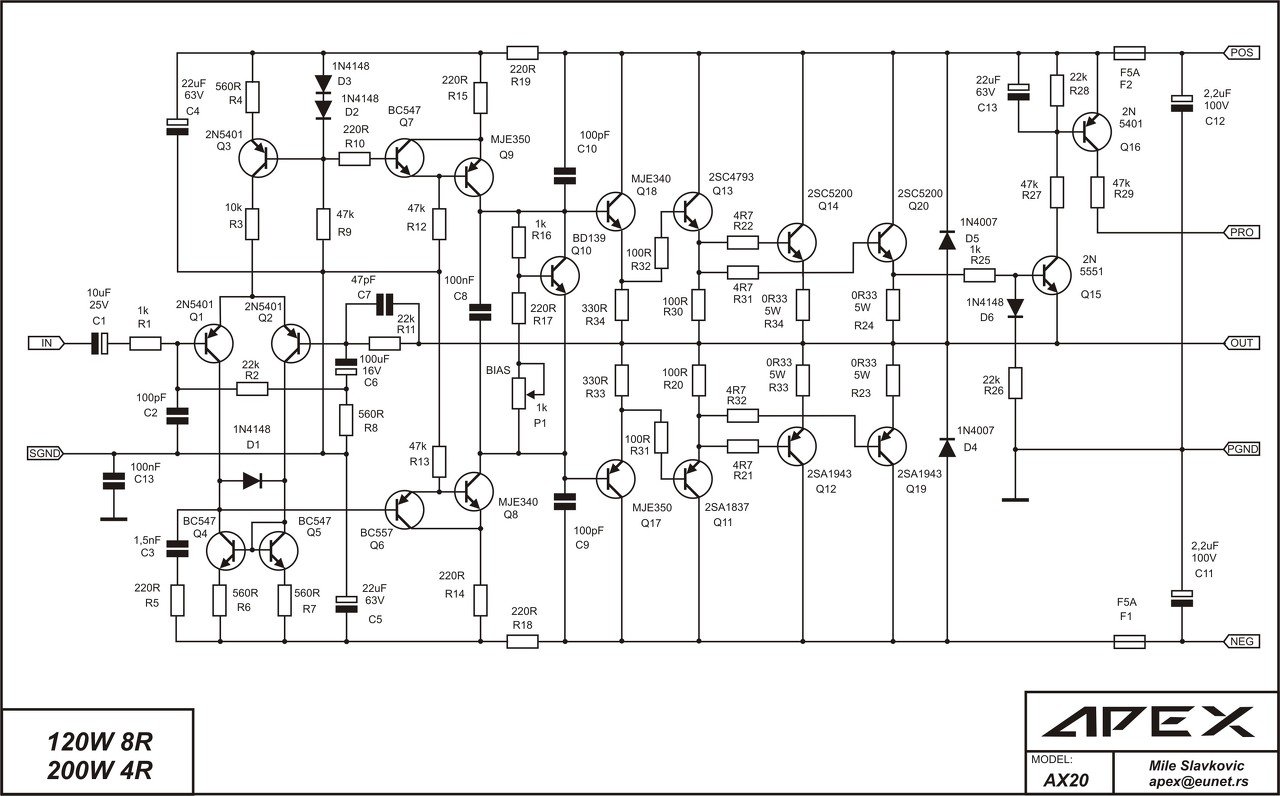

Udv mindenkinek,
Meg szeretnem epiteni a mellekelt kapcsolast,egy aktiv subwoofer eloerositoje lesz(lenne). Azt szeretnem kerdezni,hogy erdemes-e megepiteni,mukodik-e,vagy Ti tudtok-e jobb kapcsolast? A segitseget es a velemenyeteket elore is koszonom!
Szia! Nem tudom mekkora jelet kell rajta áthajtani, és milyen impedanciára fog dolgozni, de az ésszerűség műveleti erősítő mellett szól.
Szia,koszonom a valaszt!
Akkor keresek egy muveleti erositovel epitett kapcsolasi rajzot,de ha te tudnal ajanlani egy jot akkor azt megkoszonnem. A jel amit szeretnek erositeni az kb.500ma korul van,az h milyen impedancian kell dolgoznia azt nem tudom es ebben is szeretnem kerni a segitsegedet h hogyan tudnam megmerni(bocs ha hulyeseget irok) vagy kiszamolni a kapcsolasi rajzbol? Mellekelem az erosito kapcsolasi rajzat talan akkor jobban tudol segiteni abban h milyen kapcsolas volna a leg elonyosebb hogy a maximalis hangerot tudjam kihozni az erositobol.
