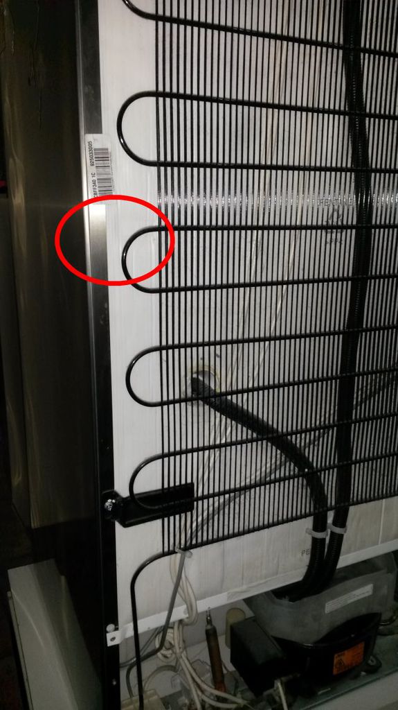

Az alábbiakban kérném a segítségeteket. Van egy AEG S75348KG alul fagyasztós NoFrost-os hűtőm. 2-3 napja nagyon zajosan dolgozik. Folyadék áramlás hang hallatszik, aminek a zaja egy mosogatógéppel összemérhető. Korábban is voltak ilyen zajok, de akkor még nem ennyire hangos. Elviselhető.
Egyértelműen kívülről (hátul/alul) van a szörcsögés zaj forrása.
Egyébként alul a fagyasztó térben egy ventillátor viszonylag zaj nélkül üzemel. A motor hangján sem hallok változást. A hűtő helyzete sem változott. Úgy értem nem került közelebb a falhoz és friss áruval sem lett megrakva. A hőfok is megfelelő mindkén térben (a beépített hőmérők szerint)
Igazából azért aggódok, mert néhány napra elutazunk és próbálnék elővigyázatos lenni, nehogy akkor menjen teljesen tönkre és kiolvadjon minden, mikor nem vagyok otthon.
Szerelőt próbáltam, de már csak januárban tudnak küldeni.
Mit érdemes megnézni, megtenni? Köszönettel.

(#) Mate Tarnok válasza cspeto hozzászólására (») Dec 22, 2014 /
Szia mivel en is szerelo vagyok ezert valoszinusittem hoy vagy a szuro lessz egy kicsit eldugulva es magasnyomas vegett hallhato ez a zaj vagy valamelyik cso hozzaer valamihez illetve lehetseges egy harmadik lehetoseg amely nem nagyonn valoszinu de meglehet hogy van hatul egy magnesszelep es annak a magnessenek a hangja. elkene huzni es megnezni a pontos zaj forrasat es uttanna tobbet tudnank
(#) cspeto válasza Mate Tarnok hozzászólására (») Dec 23, 2014 /
Szia, köszönöm. Sajnos most műtöttek így nem bírom kihúzni. Ma délután érkezik segítségem. Addig is.. a szűrőt hol tudom megnézni/tisztítani. Az is hátul van?

Szia, Közben kihúztam a hűtőt és lefényképeztem honnan jön a hang. Az az érdekes, hogy sem bent, sem kint. Valahol a hűtő falában hallom a leghangosabban, ha rátapasztom a fülem az oldalára, a jelzett ponthoz. Közben másfél napot állt a hűtő.

(#) Mate Tarnok válasza cspeto hozzászólására (») Dec 23, 2014 /
Szia! Most neztem meg az alprajzat a hutodnek, igen ott fent a jobb sarokban talalhato a ventillator, biztosan az a hibas ezert a hangert, valoszinu a csapagyak kikoptak benne es hozzaer a falahoz vagy csak tonkrement a tekercse de szerintem valamihez surolodzik vagy kileng es csak vibrall valamihez hozzaer a ventillatorhaz.
Mikor bekapcsoltam a hűtőt akkor a ventillátort hallgattam, folyamatosan ment. Nem hallottam zajosnak. Aztán egyszer csak kikapcsolt. (nyitva volt a fagyasztó ajtó) Közben ezt a szörcsögést, bugyorgást (ami zavaró és hangos tud lenni) csak szakaszosan hallottam a jelzett pontokról. AKkor is amikor nem ment a venti. Le tudom valahogy szedni azt a fehér műanyag burkolatot? Amit csavart láttam, azt már kivettem. Két oldalt látok még valami lyukat. Valamit ki kell pattintani? vagy nem ennyire egyszerű?
(#) Mate Tarnok hozzászólása Dec 23, 2014 /
igen ott szoktalenni ilyen kis kipattinthatos kallantyuk, a ventillator mindig megall ha kinyilik az ajto az normalis,
akkor valoszinu mas nem lehet csak a szivoszuro alltalabban a elparologtatokonn szokott lenni mivel no frosztos , ezert ha leveszed egy elparologtatot fogsz latni egy ezust aluminium bordakat amiben mennek a csovek ott valoszinu lessz utanna egy szivoszuro elesz dugulva azert lehet azt a hangot hallani ahogy a gaz bugyog.

Újranyitnám ezt a fejezetet. Valami nem stimmel. Mindezek után bekapcsoltam a hűtőt üresen. A fenti és lenti rész is +20 C-ot mutatott. 2 óra elteltével a fenti rész lement +14-ig, de a mélyhűtő változatlanul +20-on van. A zaj továbbra is fennáll. Most rögzítettem a telefonommal is. Nem túl jó minőség, sajnos. A mikrofont pont a jelzett részhez tettem.
Még annyi, hogy a kompresszor folyamatosan megy bekapcsolás óta, tűz forró. A fagyasztó részben a venti kb 1 perccel a bekapcsolás után megállt. A fagyasztó és a fenti hűtő rész is teljesen üres. Ez így normális lehet? Csatolom a hangot.
(#) Mate Tarnok válasza cspeto hozzászólására (») Dec 24, 2014 /
Igen ez a hutto gazhianyos ha szerencsed van akkor csak a nyomo fele lyukas es az uj szuro lekotes a nyomo reszerol es keszen van ha viszont a szivo fele lyukas eloszor meg kell talalni a lyukat, kijavittani aztan mehet uj szuro uj gaz es jolessz
