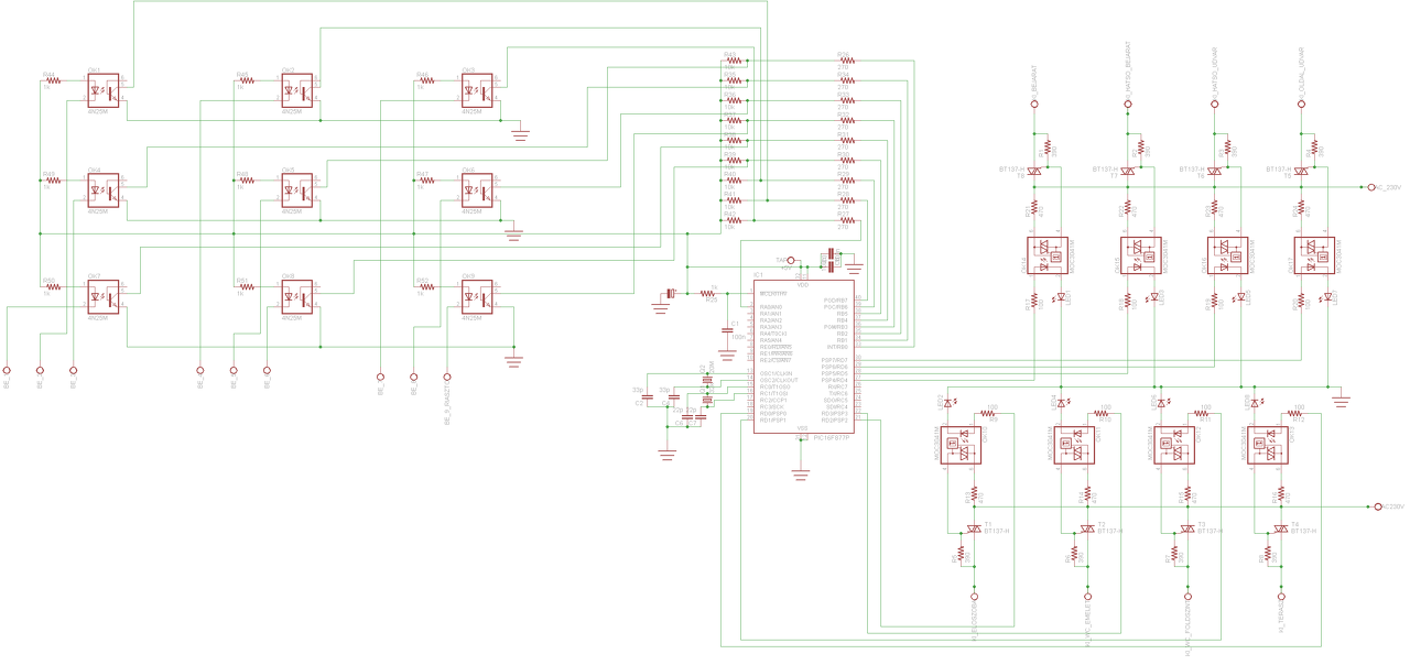

(#) Frenzy hozzászólása Jan 20, 2015 /
Segítséget kérnék! Teljesen kezdő vagyok a programozásban, de érdekel a téma, viszont sok-sok olvasgatás után sem találtam megoldást a problémámra ami a következő:
Van egy világítás vezérlőm (mellékelve) aminek nem tetszik a működése és át akarom írni (magát a programot nem ismerem, csak a látható működését) de elakadtam a timer-ekkel, mert a kapcsolásból számomra az derül ki, hogy timer1- et használnak benne (erre nem találtam semmilyen MAGYAR leírást, ezért nem tudom hogy működik (angol nem megy)) 32kHz-en. Megpróbálom érthetően leírni a mostani működését és, hogy mit szeretnék megvalósítani.
A PIC egy 16F877A. Jelenleg van 9 bemenete (8 nyomógomb és 1 relé amit a riasztó hoz működésbe (RB3 láb) 7 nyomógomb többször van időzítve (1 x nyomom = 5 perc, 2 x nyomom = 10 perc, 3 x nyomom 20 perc, 4 x nyomom 30 perc, 5 x nyomom 50 perc és 6-ra lekapcsol. A 8. (előszoba) pedig csak nyomógombként működik nincs időzítve (1 x fel- 1 x le). Az RB3 aktiválásakor (szól a riasztó) felkapcsolnak a külső lámpák (RD0, RD4, RD6, RD7 és a lépcsőnél lévő lámpa, ami nem tudom még, hogy hogy kapcsolódik az áramkörhöz (rejtett kapcsolódobozok)
Ahogy elképzeltem: RD1, RD3: 1 x nyomom = 5 perc, 2 x nyomom = 10 perc, 3-ra lekapcsol.
RD0: 1 x nyomom =10 perc, 2 x nyomom = 2 óra, 3 x nyomom = lekapcsol.
RD4-RD7: 1 x nyomom 10 perc, 2 x nyomom 1 óra, 3-ra lekapcsol.
RD2 marad ahogy van.
Megoldható a jelenlegi kapcsolással, vagy ne is kísérletezzek? Jelenleg teljesen az elején tartok a kísérletezésnek és már ott elakadtam, hogy nem tudom, hogyan lehet beállítani 2 órajelet (20MHz és 32kHz), valamint, ha még egyszer megnyomom a gombot mielőtt lejár az időzítés, akkor hogyan áll át pl. 10 percre.
Remélem érthető. Felteszem amit eddig elképzeltem, bár lehet, hogy teljesen rossz irányban haladok, de épp ezért szeretnék útmutatást kérni.
A hozzászólás módosítva: Jan 20, 2015

(#) Bakman válasza Frenzy hozzászólására (») Jan 20, 2015 /
Kezdjük ott, hogy ezekhez az időzítésekhez nem kell, csak egy órajel, amiről megy a PIC. Viszonylag egyszerűen meg lehet csinaálni a kívánságod, de hétvégéig konkrétabban nem tudok segíteni, a céges gépen nincs Flowcode. Talán majd jönnek a nagyágyúk.

(#) kameleon2 válasza Bakman hozzászólására (») Jan 20, 2015 /
Igen - de a képeket elnézve - nem ártana egy tisztességesebb hadver sem először. Vagy éppen - semmilyen és valamilyen gyári fejlesztőpanel kellene - ami stabil a tesztekhez. Aztán jöhetne a hardver cizellálása.
(#) Bakman válasza kameleon2 hozzászólására (») Jan 20, 2015 /
A fizikai kivitelezés valóban hagy maga után némi kívánnivalót így, fénykép alapján is, de ha ez így működik, akkor csak a programot kell újra megírni, az pedig nem kerül sokba. A fejlesztőpanelekkel az a baj (szerintem), hogy korlátozottak illetve sok olyan dolog is lehet rajta, amit sosem fogsz használni. Ettől egyszerűbb egy dugdosós próbapanel, ami olyan perifériákat tartalmaz, amilyet akarsz.
(#) Frenzy válasza Bakman hozzászólására (») Jan 20, 2015 /
Próbapanelom van, csak még nem építettem meg rajta! A panel azért néz ki így, mert mikor elkezdtük élesben használni, akkor csinált érdekes dolgokat ( Minden porszívózáskor fel-le kapcsolgattak, egyes szerszámgépek beindításánál is hol fel, hol lekapcsolódott...), így utólag kellett még alakítani rajta . Bár még van elképzelésem a későbbiekre (pl.: nyomvatartott gombra növelje a fényerőt, vagy éjszaka csak negyed fényerővel kapcsolódjon fel a WC és az előszoba), de ezt majd ha megtanulok programozni.

Megcsináltam PDF-be:
Vilagitas.pdf
(#) kokozo válasza Frenzy hozzászólására (») Jan 20, 2015 /
Még csak az egyik wc-t csináltam meg, ahogy írtad azt tudja. Bár lehetne egyszerűbben is de igy könnyebb elmenni rajta. De természetesen a szimulátorban nagyon lassú..

(#) Frenzy válasza kokozo hozzászólására (») Jan 20, 2015 /
Nagyon köszönöm! Most már nem, de holnap nekiállok elemezni, mert így első ránézésre SOK(K)
Egyébként, hogy foglal kevesebb helyet, nagy főprogram vagy sok makró?
jelen esetben csak azért tettem makróba hogy a funkciókat el tudd különíteni. Makro ha több helyen is ugyanazt kell csinálni "gazdaságosabb"
