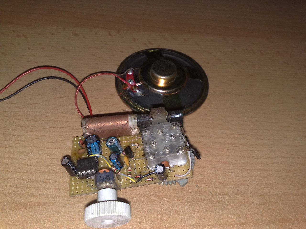

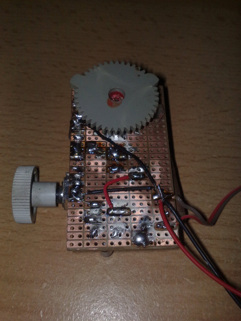

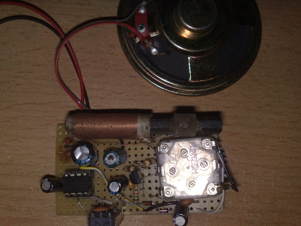

Sikerült életet lehelnem a kisrádióba. Már csak valami dobozt kell kreálnom hozzá!Egész jó a hangereje külső antenna nélkül is.
(#) satlokk válasza madzagos hozzászólására (») Feb 20, 2015 /
Gratula egész jól nézz ki!
