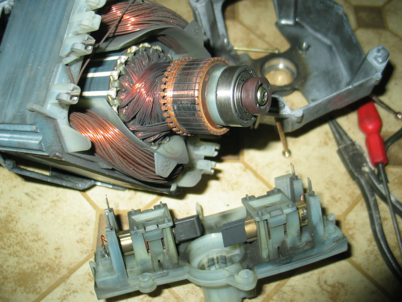

(#) botesz válasza Reedly hozzászólására (») Ápr 27, 2015 /
Szia!Én már több ilyet csináltam.A dobcsapágyakat hagyd békén.Azok valószínűleg jók és amúgy nem 2 perc szérszedni.A motorcsapágyakat ne zsírozd hanem alaposan olajozd be a forgórész kollektorát finoman pucold ki és vízpapírral finoman csiszold fel.
(#) zolika60 válasza botesz hozzászólására (») Ápr 27, 2015 /
Szerintem meg a zörgős csapágyat se olajozni, se zsírozni nem kell, hanem csere.
(#) yulo5310 válasza Reedly hozzászólására (») Ápr 27, 2015 /
Ez a forgórész ciripel, mert dobálja a kefét! Látni,hogy a mikamidig le vannak kopva a kollektorok! Kipucolni,kikaparni (kimikázni) a lemezek közt,utána felcsiszolni és minden gond megszűnik!
(#) maszek0005 válasza yulo5310 hozzászólására (») Ápr 28, 2015 /
Ebben igazat adok, de azt hozzá tenném, hogy 12mm hosszúság alatt, már a szénkefék is cserére szorulnak. Ezeknek a rugóknak köszönhetően, a kefenyomás 12 mm alatt, már nem megfelelő, és be fog következni a kefék és a kommutátor rohamos elhasználódása, ami lassan forgórész cseréhez vezethet.
(#) yulo5310 válasza maszek0005 hozzászólására (») Ápr 28, 2015 /
Egyértelmű,itt is az csinálta a rágódásos kopást,na meg a túl kemény,nem odavaló kefe is tud ilyet produkálni!

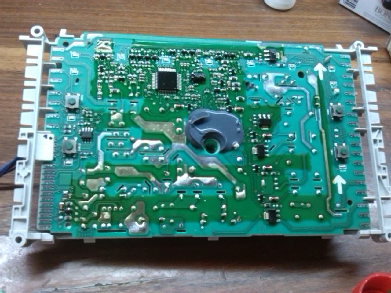

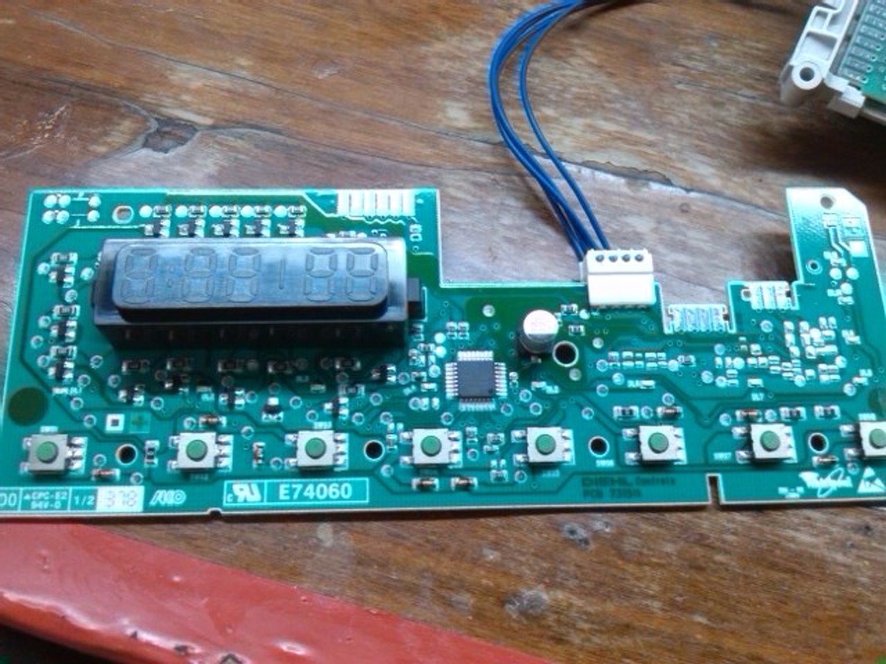

(#) attila1 hozzászólása Máj 3, 2015 /
Sziasztok!!
Szomszédom mosógépének a kijelzőt tartalmazó panelja teljesen sötét. A gép megy,mos,hibakód nincs,de mivel ez a panel süket,nem lehet szabályozni a centri sebességét,mosási hőmérsékletet,centri stoppot,stb... Alaplapon ledek működnek,ezen viszont sem a kijelző,sem a ledek nem világítanak.Gép típusa: Bauknecht (Whirlpool) Waprimeline 26TDI. A kijelző paneljét 4 db vezeték köti össze az alaplappal,a csatit én jelöltem meg kiindulási pontnak.Hátha valaki ismeri ezt a típust,és megmondja melyik lábán mennyi V-ot kéne mérni,mert nekem fogalmam sincs. Visszakövetve a 2-3 láb abba a pici IC-be megy,a 4 lába a túloldalra,mintha pozitív lenne. A csati környékén lévő smd ellenállásokat átmértem,szakadás-nyúlás nincs.
Köszönöm előre is a segítséget!

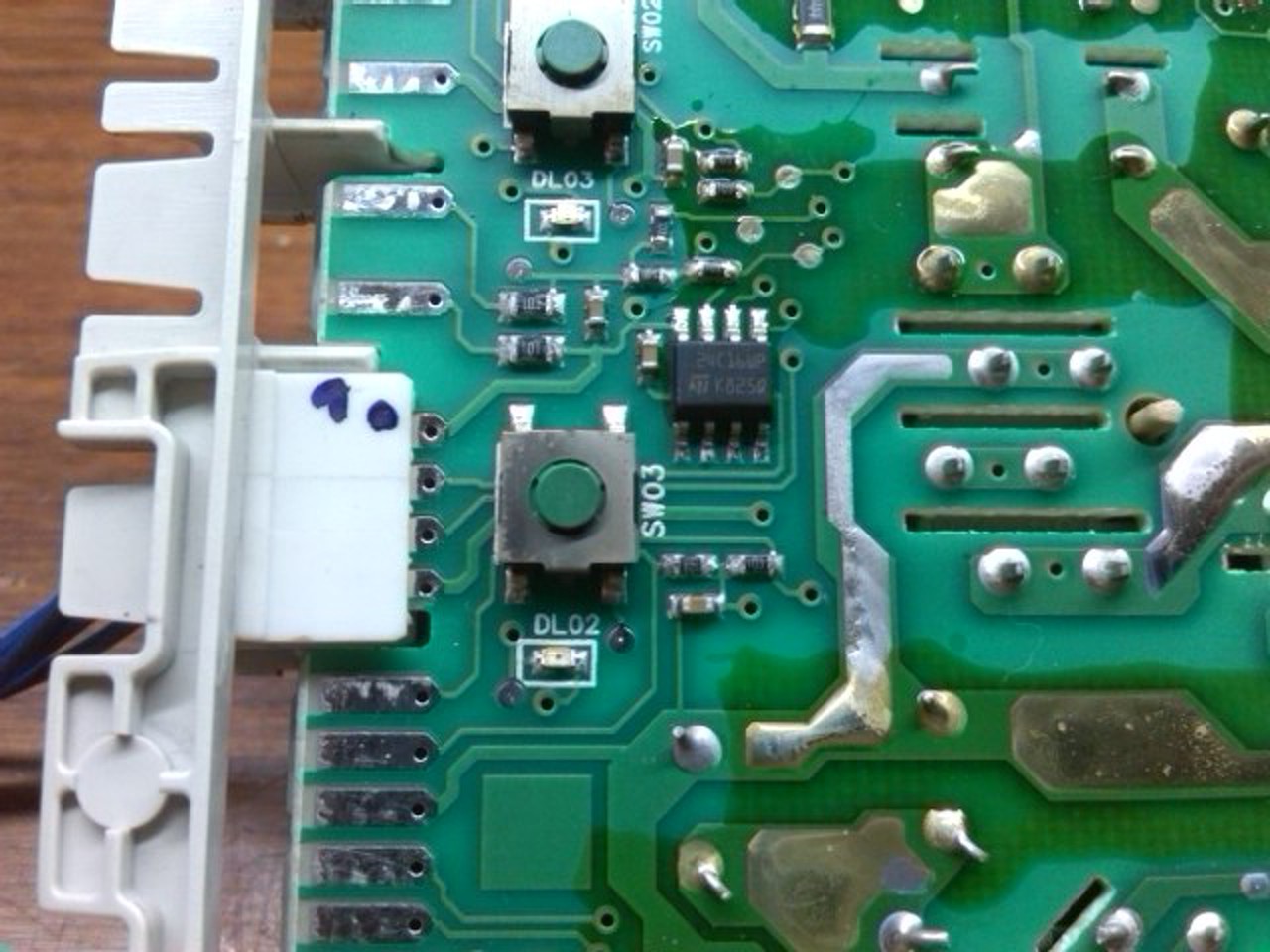

Uraim,senkinek sincs tippje ezzel a vezérlővel kapcsolatban? Mi a túrót csinál az a kicsi 8lábú IC?Mennyi köze lehet a hibához?Ha a 4.lábát veszem indulópontnak,akkor az negatív,és a másik három lábon +3 és +5V közötti értékeket mérek.

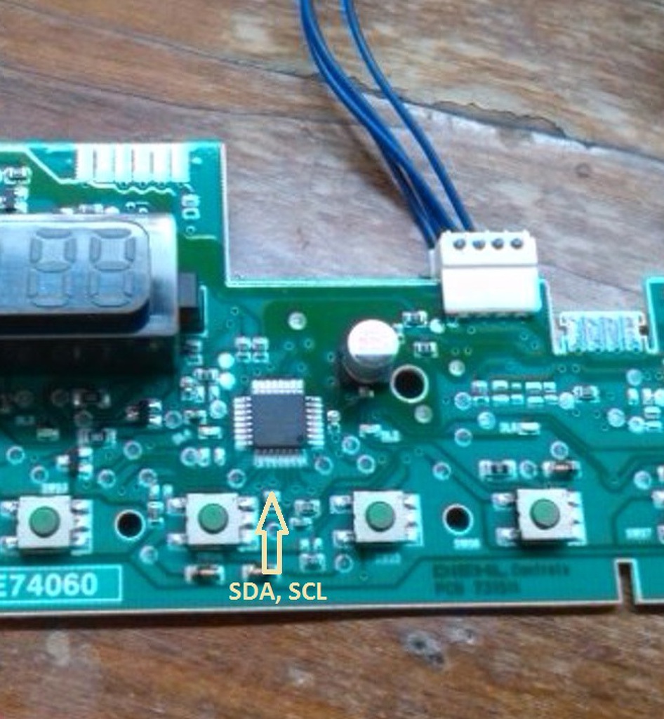

(#) gery25 válasza attila1 hozzászólására (») Máj 6, 2015 /
A képek sajnos homályosak, de ami kivehető: a nyolclábú IC egy ST gyártmányú soros EEPROM (adatlap: 24C16), ami most lényegtelen, de a lábkiosztásából kitalálható a csatlakozó kiosztása. A 8. láb a VCC, ami 24x16 típus esetén 4,5 - 5,5V közé kell essen, tehát a tápfeszültség valószínűleg 5V, ami a csatlakozó általad megjelölt 1-es lába is. A csatlakozó 2,3 lábai az I2C adatbusz vonala, amin keresztül a kezelőpanelen és a főpanelen található mikrovezérlő kommunikál, illetve az EEPROM is erre van felfűzve. A 4. láb a GND kell hogy legyen.
Szerintem egyszerű táphiba állhat fenn, tehát követni kellene a kezelőpanelen meddig mérhető a tápfeszültség, hol ,,tűnik el".
(#) attila1 válasza gery25 hozzászólására (») Máj 7, 2015 /
Szia. Igen,közben rákerestem az ic-re,és rájöttem,hogy az eeprom,és nem sok köze lehet a hibához.Ha max.5-6Volt értéket mérek a csatikon,akkor azzal elvileg menni kellene a vezérlésnek?Ha így van,akkor a kijelzős panelen kellene a hibát tovább keresni,ugye?

(#) attila1 válasza gery25 hozzászólására (») Máj 8, 2015 /
Szia!! A pontos típusa: Atmega88 20AU 0649
És egy kép,a jelenlegi állapotról. Még egy zöld led villog a főpanelen,a jobb oldal alsó sarkában.Talán a nyitottajtó-érzékelő,vagy passz...A kép nagyobb,mint lehetne,nem tudom feltölteni. Szóval egyik panel megy,a másik sötét.
(#) gery25 válasza attila1 hozzászólására (») Máj 8, 2015 /
Ha rámérsz közvetlenül az Atmega SCL, SDA lábaira milyen feszültséget mérsz? Az órajel és adatvonal felhúzó-ellenállással tápra van húzva, kommunikációkor lehúzzák azt, szóval ha kevesebb mint 5V akkor ,,valami" eljut a kijelző paneljének vezérlőjéhez is.
