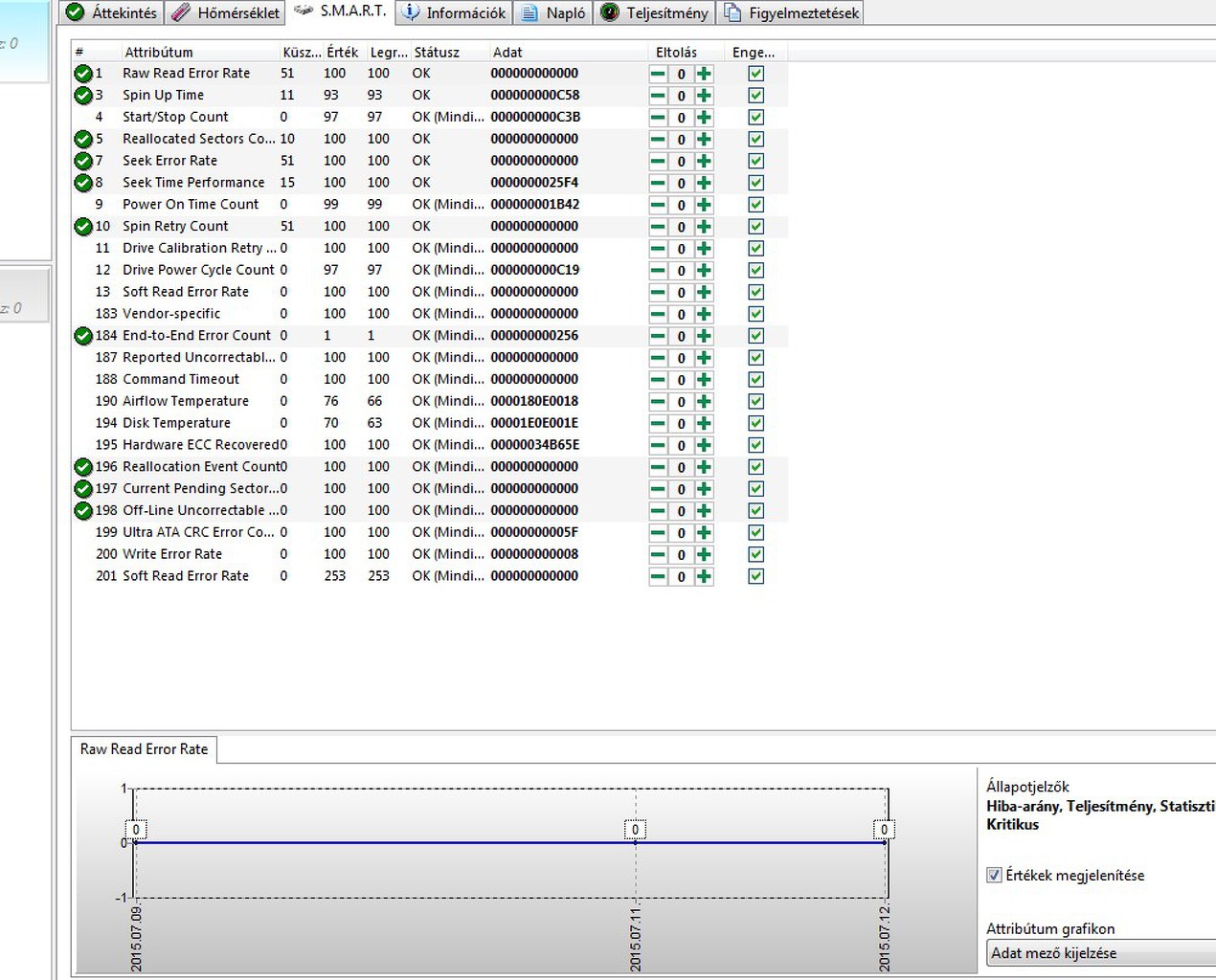

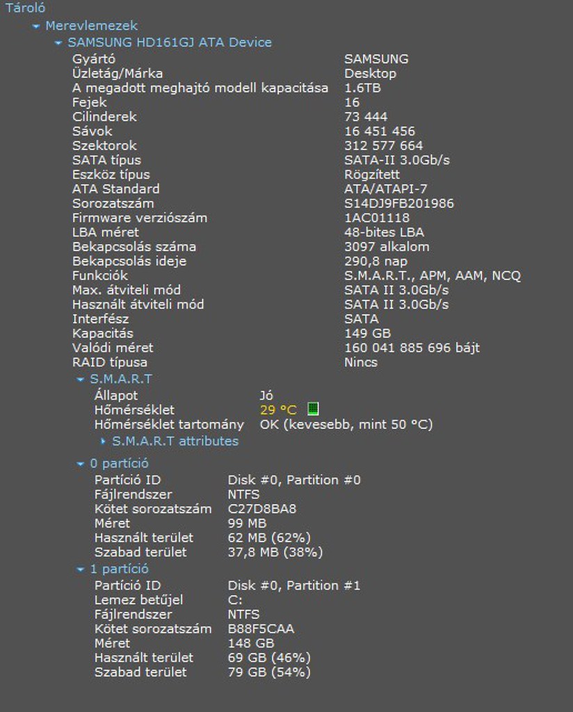

Sziasztok! Hát beütött a ménkű. Eddig hibátlan Samsung 161GJ HDD-m tegnap előtt elkezdett hibákat produkálni. Netezés közben kifagyott a gép. Csak kikapcsolni tudtam, másként nem tudott leállni. Sem billentyűzetre sem egérre nem reagált. Ilyen jelenséget 3-4 alkalommal vettem észre.
Ekezdtem vizsgálni a dolgot. Közben ma átraktam a tápegység második sata csatlakozójára, mert a tápegység hibájára gyanakszom. Az adatkábellel még nem kísérleteztem. A képek mutatják a vizsgálati eredményeket. Mióta a másik tápcsatlakozón üzemel nem fagyott le, de a kondíciója 60%- ról 50 %- ra esett vissza. Ötletek? Lehet-e a hibás tápot javítani?Stb.
Még egy fontos részlet: A sentinel nem talált gyenge vagy hibás szektort. Erről most nem raktam fel képet mert a teszt ismételt futtatása kissé lassú.
