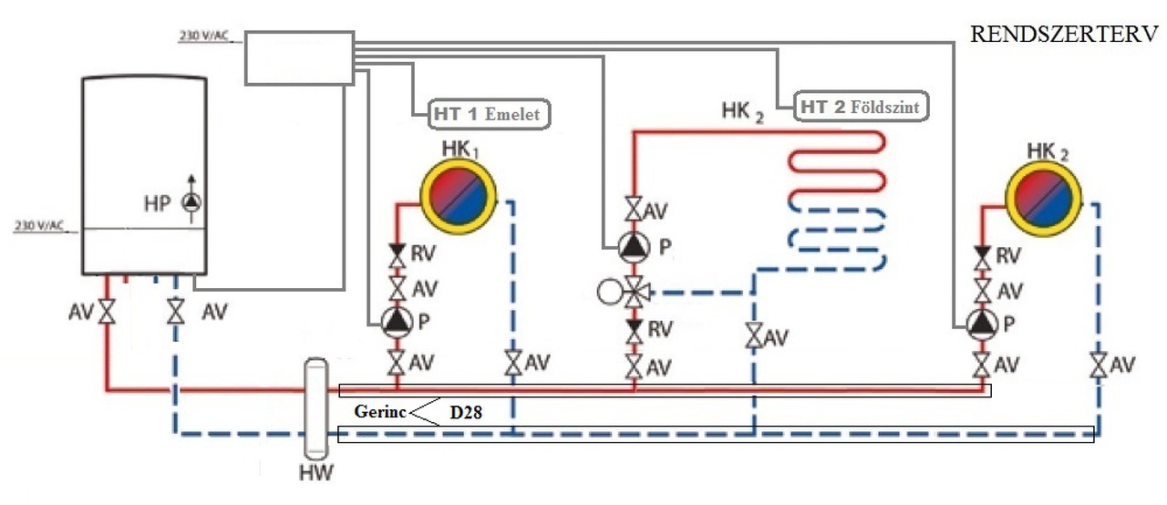

(#) prol4nd válasza zoszka hozzászólására (») Szept 22, 2015 /
Lenne még egy kérdésem: a hidrováltón collos csatlakozás van, ha 22-es rézcső indulna belőle elég lenne a 3 körnek?
(#) zoszka válasza prol4nd hozzászólására (») Szept 22, 2015 /
ÉN 28al indulnék és aról venném le a 22es leágakat, akár rövid távon is. A cirkó felől maradhat 22.
A hozzászólás módosítva: Szept 22, 2015
köszi!
A padlófűtés keverő (hideg) ágára figyelj, hogy hova kötöd be.
Arra gondolsz, hogy a saját visszatérőjébe kössem? Ne a radiátor visszatérők után, ugye? Vagyis hogy ne tudja bekeverni a radiátorok felől érkező vizet, jól gondolom?
Igen... nem lehet köze se a gerinchez se más visszatérőjéhez. Ahogy a rajzon is van. Sokan azt hiszik, hogy a visszatérő az mindehol ugyan az, mindenhol csak visszatérő, pedig egyik körvisszatérő sem ugyan az. Mind más.
világos, viszont nem biztos hogy el tudok indulni 28-as csővel hely hiánya miatt, holnap ránézek megint. 22-el is működhet? Rövid szakasz...
Ha 28al indulsz és rögtön 2 T-vel folytatod az alig foglal helyet. Tehát 1"-28...28-22-28T... 28-22-22T... ez kb 15 cm-t foglal. Nincs baj ha 22vel indítasz, de így jobb.

Rajzoltam neked, kiemelve a padlót. Amit a rajzon látsz annyit köthetsz. Nem lehet más cső közbe.
(a nyilak nem áramlási irányt jeleznek, csak kötési irányt.)
értem, megpróbálom leírni hogyan értem. A fényképen a padlófűtés visszatérője jőn müanyag csövön fel majd csatlakozik a réz gerinchez. Ez az "első" visszatérő ami a réz gerinchez csatlakozik, majd bal alul csatlakozik a többi visszatérő ami nincs a fényképen és megy a hidrováltóba. Elvileg a műanyagba kéne kötnöm?
A padlófűtés visszatérője és a termoszelep között nem lehet más leágazás, mint a padlófűtésé...
(mivel mindkét szinten van, így gondolom 2 cső fog oda csatlakozni)
Azt hiszem értem amit leírtál. Szóval.... ezt úgy kötötték, hogy a visszatérő az visszatérő, bárhova is kötik. Egyszóval szakbarbár csinálta. Már értem miért van a szelep hűtőága odakötve, ahova...
Javaslom, hogy szedd szét az egészet és a rajz szerint kösd újra. A visszatérő ágat úgy is teljesen szét kell szedni.

ha a rendszerterven amit küldtél a padlófűtés lenne a jobb szélen nem a radiátoros, akkor sem lehetne a padlófűtés keverőjét a gerincbe kötni? Csak kíváncsiság
Nem akarlak fárasztani, holnap lerajzolom hogy nézne ki és ha azt mondod jó, úgy lesz!
A lényeg az, hogy a keverő és a padló visszatérője közé nem köthetsz mást. Hogy utána a hidrováltó és a keverő közé mit kötsz már nem befolyásolja a keverést, max a tömegáramok kuszálódnak össze bizonyos esetekben, rontva a rendszer hatásfokát és kiegyenlítettségét. Ha a padló az utolsó kör, akkor a gerinc a keverőig tart. De ha gondolatban megfordítod a rajzon, látni fogod.
Na az jó ötlet. próbáld úgy lerajzolni mint ha fénykép lenne. Melyik cső honnan hova tart és mit mivel kötnél össze..
