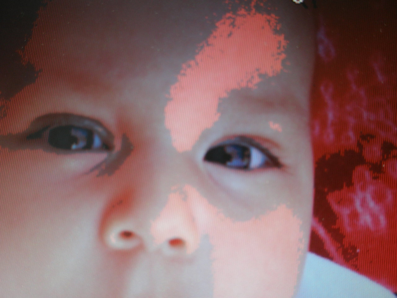

(#) pete hozzászólása Nov 5, 2015 /
Üdv mindenkinek!
Ugyan nem tv, de hátha tudtok segíteni, egy monitorról lenne szó, amit hibátlannak hirdettek, megvettem a lányomnak, és hát vannak vele gondok..Olyan mintha túl kontrasztos lenne a kép, de a menűben hiába állítgatom. Szöveg olvasásnál, nem is látszik semmi baj, de képek videók szörnyen zavaróak. Púpos kondit, gyanús részt nem találtam a panelon, minden szinte újnak látszik. Akinek van ötlete kérem ossza meg velem. Néhány kép a hibáról:
(#) stevepapa válasza pete hozzászólására (») Nov 5, 2015 /
Gamma szűrő, hiba..... tv-k-ben As 15 ic általában.
