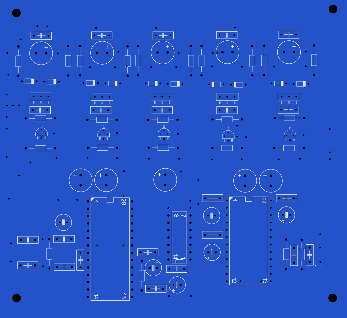

(#) Robid hozzászólása Nov 9, 2015 /
Sziasztok! Ezzel a DAC-al van tapasztalata valakinek ? Gondoltam mielőtt belefogok, megkérdezem nehogy hibás áramkörrel kelljen küzdenem.
(#) Buvarruha válasza Robid hozzászólására (») Nov 9, 2015 /
Mivel nem látni milyen IC-k vannak rajta kicsit több infó kellene, mint az "ezzel"..
(#) Robid válasza Buvarruha hozzászólására (») Nov 9, 2015 /
Igen elnézést, így érthetőbb lesz.
Valószínűleg működőképes az áramkör, pláne, ha komplet kit is van az IC sem rosz, hajrá.
