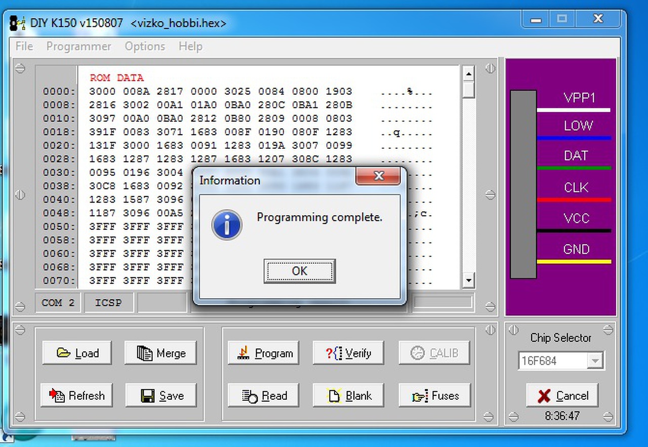

(#) cupika97 válasza eSDi hozzászólására (») Márc 28, 2015 /
Ezt a programozót már vagy 2 éve vásároltam, akkor ezt ajánlotta valaki. A programozón vannak kivezetések, azokat kötöttem össze az IC lábaival. Minden úgyvan ahogy feljebb leirta Hp.

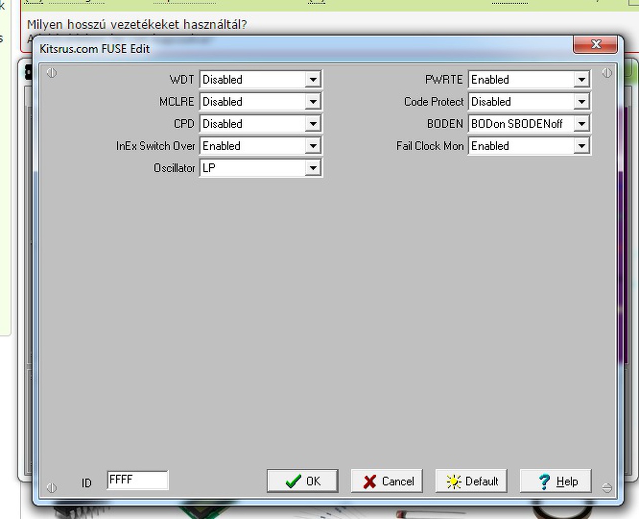

(#) nedudgi válasza cupika97 hozzászólására (») Márc 28, 2015 /
Milyen hosszú vezetékeket használtál?
A kódvédelem be van kapcsolva?
(#) cupika97 válasza nedudgi hozzászólására (») Márc 28, 2015 /
5cm. Kódvédelem alatt mit értesz? Fuse bitek? Azokhoz nem nyúltam.
Az öt centiméter jó. Ha nem nyúltál a "Fuse bit"ekhez, akkor ellenőrizd betöltés után, égetés előtt, hogy le van-e tiltva.
Most első nekifutásra töröld a PIC tartalmát, töltsd be újra a .hex fájlt, és ellenőrizd, hogy mi újság a kódvédelemmel. A legbiztosabb, hogy engedélyezed, majd újra letiltod, és utána próbálkozol a égetéssel.
Tegnap későn este már nagyon fáradt voltam. Forditva kötöttem be a PGC-PGD-t. Mostmar mukoduk. Nagyon szépen köszönöm mindenkinek hogy próbált segiteni.

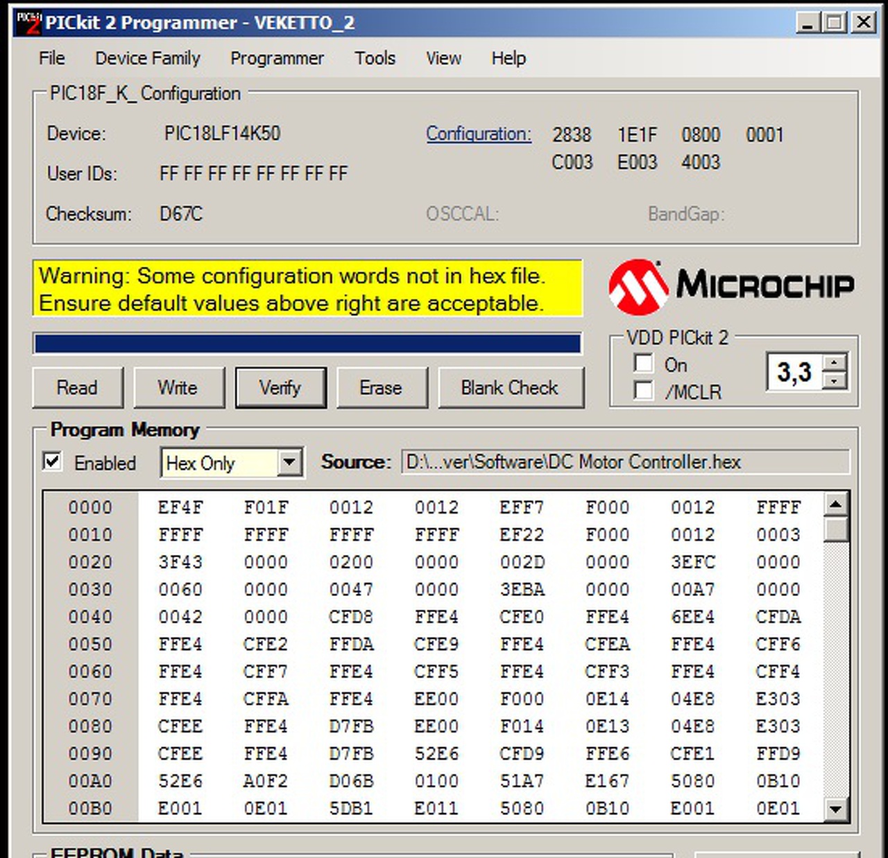

(#) Zoli_bácsi hozzászólása Dec 16, 2016 /
Helló!
PicKit2-vel szeretnék felprogramozni egy 18LF14K50-I/P pic-et. -felismeri az eszközt, a hex fájlt is meg tudom nyitni, de a sárga alapon lévő figyelmeztetéssel még nem találkoztam. Rányomtam az ok-ra. Beégettem a PIC-et, gond nélkül lezajlott, majd a verify is gond nélkül végigment.
Lehet valami gond?
A hozzászólás módosítva: Dec 16, 2016
(#) kissi válasza Zoli_bácsi hozzászólására (») Dec 16, 2016 /
Nem igazán tudom megnyitni a mellékleteket, de úgy láttam, hogy nem találta a konfigurációs biteket! Ettől fel tudja programozta, de az áramkörödben nem biztos, hogy működni fog !
