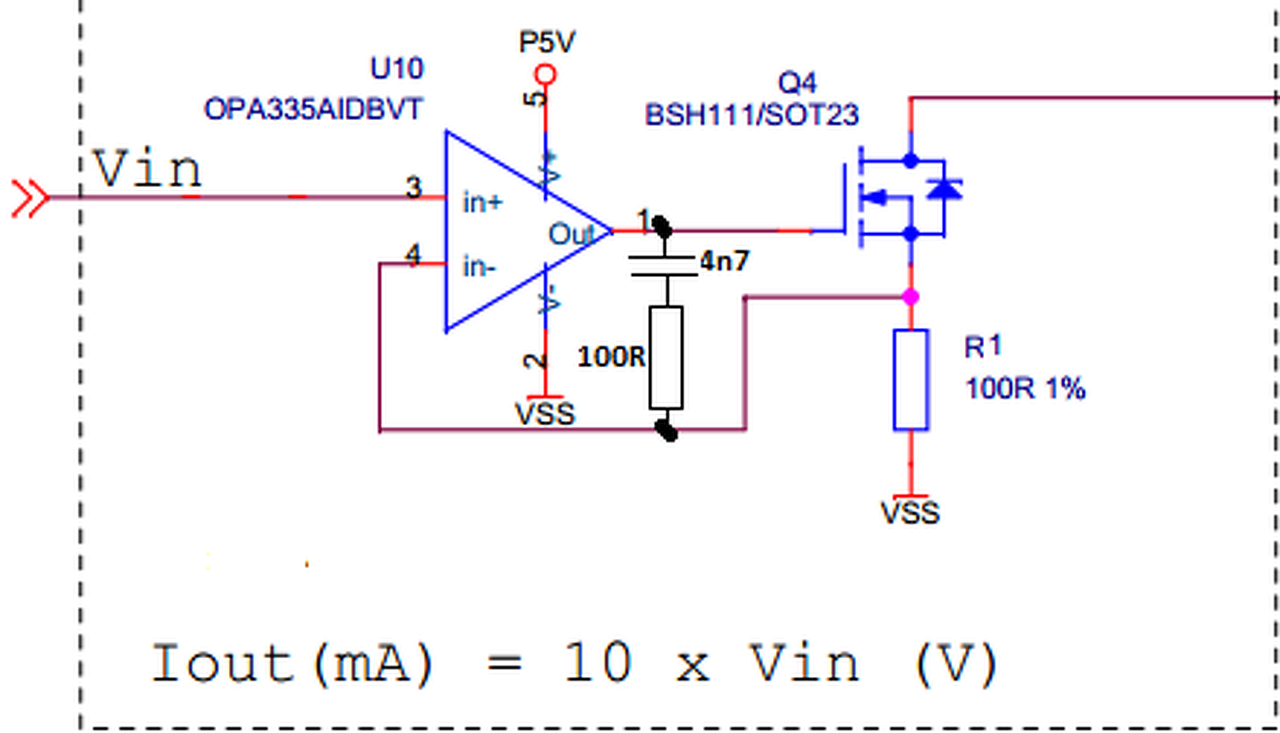

(#) reloop válasza nagy_david1 hozzászólására (») Jan 6, 2016 /
A rajzon nem szerepel, de ugye ott a 100 ohm ellenállás a műveleti erősítő kimenete és a FET gate között? A műveleti erősítők zöme egyáltalán nem szeret közvetlenül kapacitásra dolgozni, ezt írják is az adatlapok elég következetesen.

(#) tothbela válasza nagy_david1 hozzászólására (») Jan 7, 2016 /
Üdv. A kettes verzió egyszerűbb, ezzel kezdeném. A rajzon lévő 4,7 nF csökkenthető akár néhány pikofarádig is. Jó lenne tudni, mekkora sebességre van szükséged.
