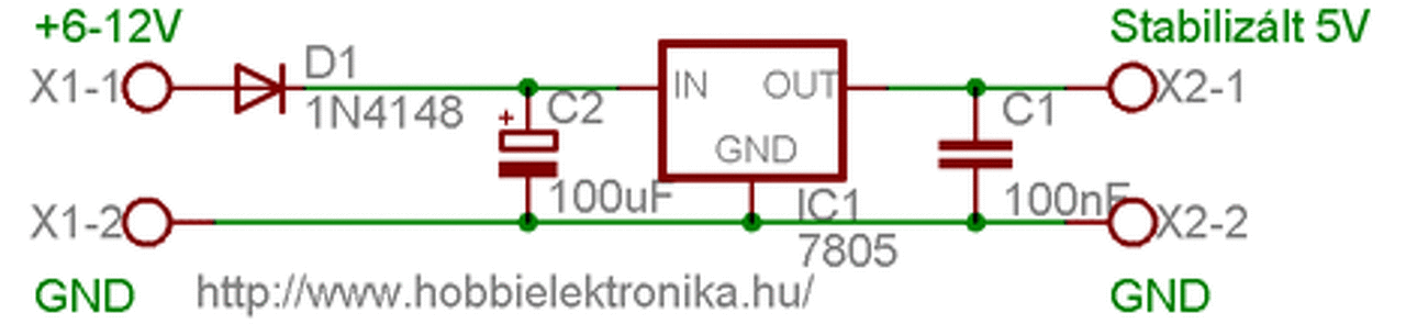

(#) lastewer hozzászólása Ápr 10, 2016 /
Van rajta kondi , mellékeltem a kapcs. rajzot .
(#) ferci válasza lastewer hozzászólására (») Ápr 10, 2016 /
Forgasd a 10 A-ra a forgókapcsolót, ugyanezzel a 10 amperes hüvellyel.
(#) granpa válasza lastewer hozzászólására (») Ápr 10, 2016 /
Ez nem a megfelelő bekötés: ld. adatlap. Hány A-t szeretnél? Az 1N4148-on töredéke megy át a stabilizátorból kivehető áramnak, legalább 1N400x kellene (vagy 1N500x).
(#) lastewer válasza granpa hozzászólására (») Ápr 10, 2016 /
Granpa : Ki szeretném venni azt az 1.5A-t az iC -ből .
ferci : Ott is 0.28 -at mérek.
Ha nincs terhelés rajta, akkor gerjed. Párszáz nF kerámia, smd kondi az in-gnd és out -gnd lábak közé. 1.5 amperre min. 9-10 volt puffer kell és elegendő hűtés. Nagyobb puffernél még nagyobb borda, számold ki az elmelegítendő wattot: ( Ube-Uki) * amper.
A hozzászólás módosítva: Ápr 10, 2016
(#) lastewer válasza ferci hozzászólására (») Ápr 10, 2016 /
Van rajta terhelés és kondik is vannak.
Akkor csak a rajta elveszett teljesítmény melegíti. Adj neki bordát.
Az a 1.5 A elméleti érték (folyamatos terhelésnél). Az adatlapon mutatottak szerint 'fejeld' meg egy tranzisztorral, az a biztos. A bemenetre min. 3 A-es dióda (nem kötelező), 3000 µF puffer, (jókora) hűtés. A műszeredet próbáld ki más méréssel is (vagy cserélj elemet, biztosítót).

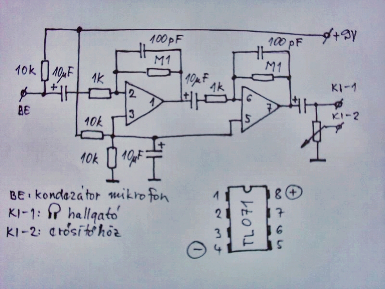

(#) lajos1969 hozzászólása Ápr 10, 2016 /
Van ez a kapcsolás electret mikrofonhoz, annyi a bajom vele, hogy csak a magas hangokra érzékeny nagyon. Mit kellene kicserélni benne, hogy a "mély" hangokra legyen inkább érzékeny?
Köszönöm előre is a segítséget! Az ic persze TL072 nem 071 mint a rajzon!

(#) kendre256 válasza lajos1969 hozzászólására (») Ápr 10, 2016 /
Ha növeled a 100 pF-os kondik értékét, akkor a magasabb hangokat kevésbé erősíti, a mélyek maradnak ugyanolyanok mint most. Próbáld ki 220 pF, vagy 330 pF értékű kondikkal, aztán majd látod, hogy mennyire tetszik a hangszíne... Az egész kapcsolás erősítése már most is rettenetesen nagy, azon nem kellene tovább növelni.
(#) lajos1969 válasza kendre256 hozzászólására (») Ápr 10, 2016 /
Köszönöm majd kipróbálom!
