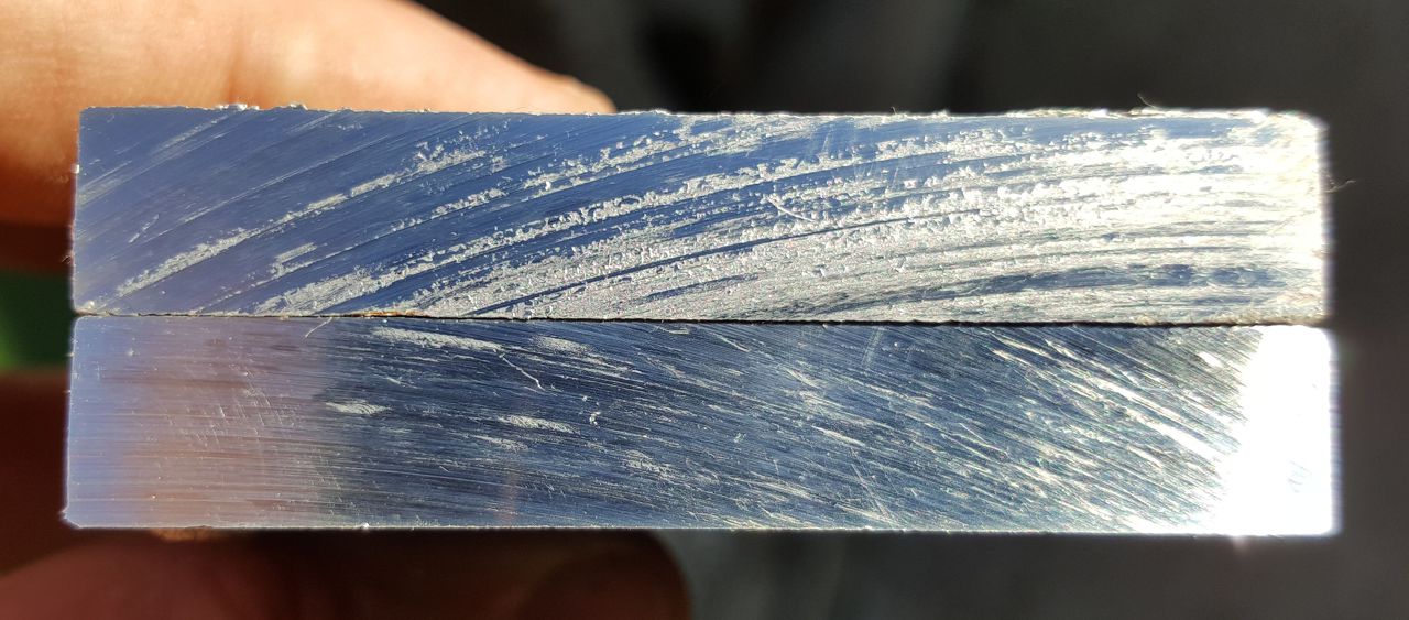

Megkésve kicsit, de most értem oda, hogy nyisszantsak néhányat az új tárcsával. Nem keresgéltem sokat, de igyekeztem különböző alumínium ötvözeteket találni. Érzésre mindegyiket azonos módon, könnyedén elvágta, és a felület egyáltalán nem forrósodott fel (a forgács egy része a kezemre potyogott -mert ezzel fogtam le a rövid bordát-, amit kényelmesen tűrt a bőröm). Egyenletes, szép forgácsok képződtek. A vágás határozottan könnyed, mentes a kapdosástól, alig érzékelhető a keresztmetszet vágás közbeni változása.
A vágott felütek tapintva tökéletesen simák, szinte tükrösek. Igyekeztem olyan fotózási szöget találni, ahol a fény-árnyék hatás mégis kiemeli a vágási egyenetlenségeket, mert ennek értékelhetősége volt a cél.
Az egyik képen egymás mellé fotóztam a régi-kopott, és az újszerű Makita tárcsa vágott felületét. Ezek a felületek is nagyon simák tapintva, de mégis jól érzékelhető mennyivel jobban vág az új tárcsa.
Nem használtam semmilyen kenőanyagot egyik vágásnál sem, a percenkénti fordulat 4825 (255 mm-es tárcsa esetén kb. 64,4 m/s kerületi sebességet jelent).

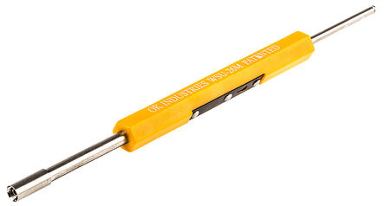

Sziasztok. Én nem bemutatnék hanem keresnék...
Meg tudná valaki mondani honnan tudnék beszerezni wire wrap szerszámokat? Ideküldtek egy egységet javításra, és át kell vezetékelnem. A gép 26AWG vezetékkel van szerelve, én meg 30AWG-s szerszámokat kaptam hozzá...
Természetesen tegnapra kell. Mivel futár nem hozza ki 1 napon belül, így akár budapestig elmennék érte.
Egyszerűen egyik (számomra) ismert helyen sem tartanak ilyen eszközöket.

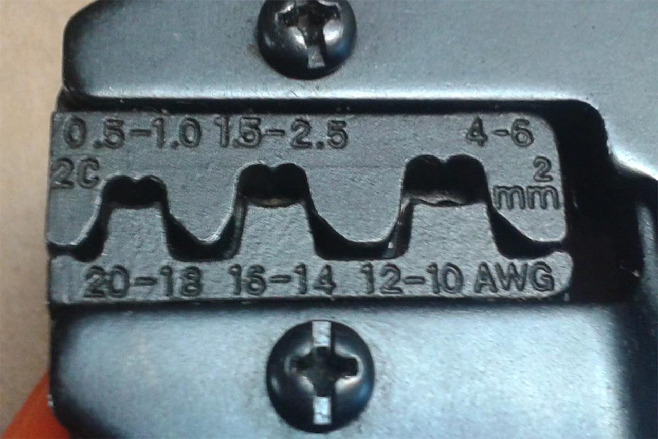

(#) Bakman válasza Alkotó hozzászólására (») Júl 21, 2016 /
RoHS: Restriction of Hazardous Substances Directive. Nem tartalmaz bizonyos veszélyes anyagokat.
Klasszikus, szigeteletlen csúszósaruhoz. A sajátomat fényképeztem le, eddig mindig jó volt. A szigetelt saruprés egészen más (mi csak színes nyomónak hívjuk). Abba a szgigeteléssel együtt kell a sarut belerakni. Ha a vezeték keresztmetszetéhez illő sarut préselsz vele, jó a végeredmény.

(#) kameleon2 válasza Bakman hozzászólására (») Júl 21, 2016 /
Ugyanilyet használok én is jelenleg formára, bár Haupára nem futotta.

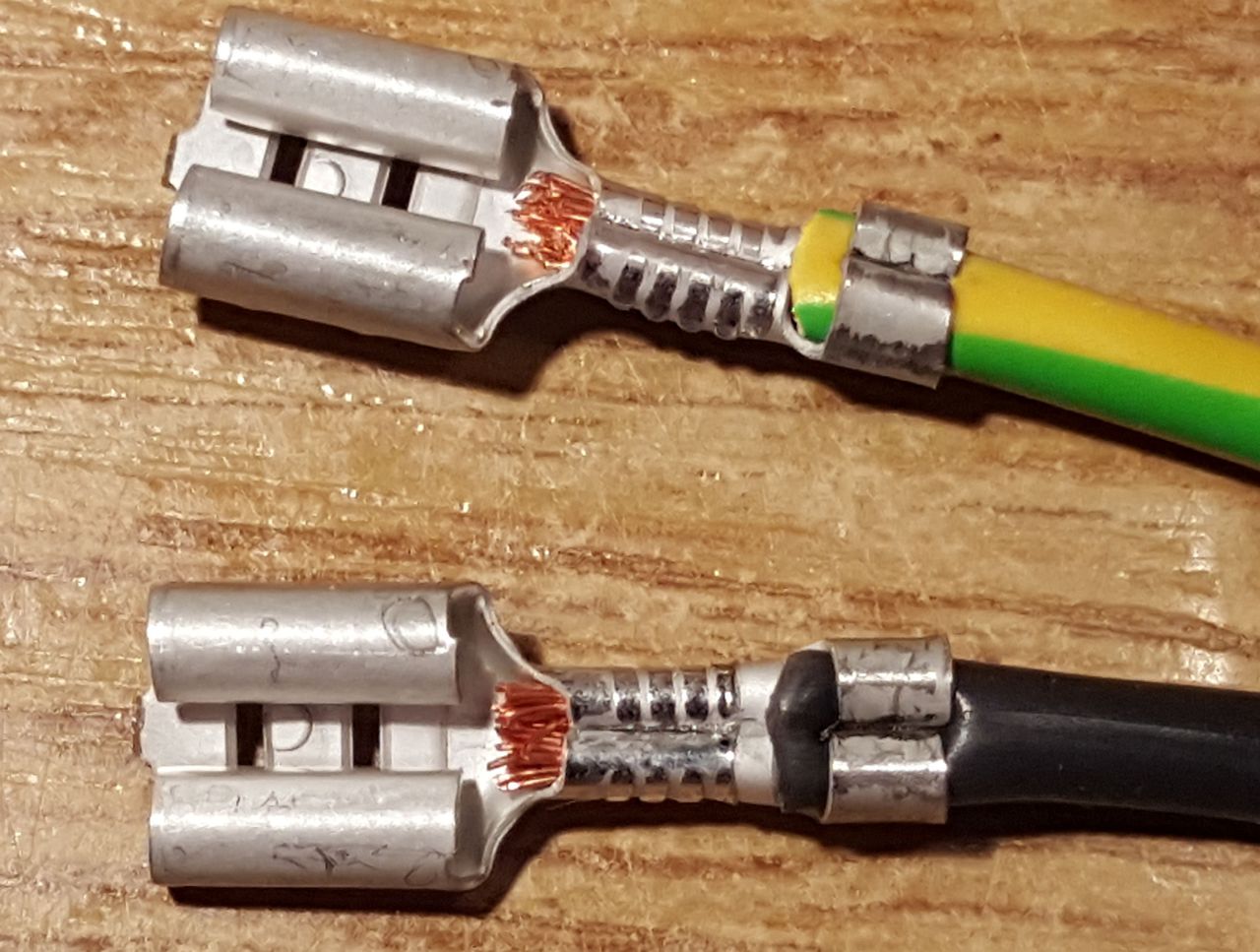

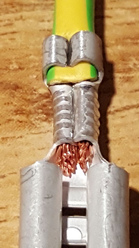

(#) Alkotó válasza Alkotó hozzászólására (») Júl 26, 2016 /
Megérkezett a szerszám néhány napja, de ma már ki is csomagoltam, és az első két préselés eredményét le is fotóztam.
A nyomást a középső betéttel végeztem, és szemre pontosan azonos a gyári préselésekkel. Nem tudtam kirángatni a saruból. A fotók szándékosan jelentős nagyítással készültek, mert így a részletek jobban látszanak.
Nekem tetszik a dolog, de szeretnék megerősítést kapni, hogy valóban így kell ennek kinéznie.
(#) Stadi válasza Alkotó hozzászólására (») Júl 26, 2016 /
Szerintem összekeverted, és a gyári sarukról tettél fel képeket.
Viccet félretéve: igen, így kell ennek kinéznie.
(#) SzervízMacska válasza Alkotó hozzászólására (») Júl 27, 2016 /
Mintha magam csináltam volna. Kivéve, hogy én csak réz sarukat használok. Tisztán látszik a képeken, hogy a vezeték méretei tökéletesen passzolnak a saruhoz. Kis trükkel eltérő méretek esetén is tökéletes eredményt lehet elérni.
