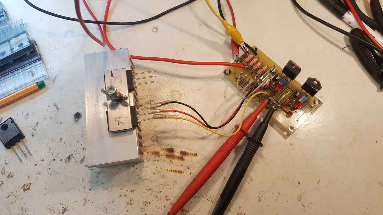

(#) Alkotó válasza Alkotó hozzászólására (») Aug 15, 2016 /
Az eszköz kapcsán (szigorúan az én alkatrészeimmel és labortápos táplálás mellett), számos anomália jelentkezett. Szinte semmi nem volt stabil, össze vissza ugráltak az értékek, és azonos tranzisztorokon sem lehetett egy-egy mérést azonos eredménnyel megismételni.
Reloop végtelen türelmét kihasználva, egy csomó mindent kipróbáltam és próbáltuk a viszonyokat ésszerűen beállítani. Sok sikertelen próbálkozás után, belefutva bizonytalan gerjedésekbe, sikerült egy jó megoldást találni.
A rajzon most is meglévő C1-C2 kondenzátort találomra 100 nF-ra növelve, minden stabilizálódott. A beállított collektor áram mA-re pontos, és rezzenéstelenül stabil. (Kérem, aki biztosan tudja, az mondja el nekem a tranzisztor egyik lábát "kollektor" vagy "collektor"-ként kell helyesen írni. Mindkettőre látok példát, és ha rövidítve van akkor mindig "C".)
Lehetséges akár 47 nF, vagy esetleg 10 nF is hasonló eredményre vezetett volna, de ezeket én nem próbáltam ki.
Javaslom a kondenzátor értékét eleve megnövelni.

C1 és C2 cseréje után a mérőáramkör durván stabillá vált. A beállított kollektor áramok szó szerint 1-2 mA-t ingadoznak csak, sőt jó eséllyel ez is ráfogható a tápegység ingadozására, vagy mérési pontatlanságra.
Nálam eltérőek az ellenállások (2 db 2,2R/2W párhuzamosan) , ezért nem 1, hanem 1,1 V-ot kellett beállítanom az 1 A-es kollektor áramhoz. Az áramot visszamérve 1001 mA lett az egyik oldal, és 1002 mA a másik. A két kisebb áramfokozat pedig 498 mA és 112 mA.
A mérőkével lemértem a teljes vásárolt tranzisztorsorozatomat, hiszen éppen ezeket kívántam valamilyen szinten összeválogatni. Támpontnak egy garantáltan LOMEX-es típust is belemértem az EBAY-osok közé, és még egyéb típusokból is mértem egy csomót npn, és pnk oldalon egyaránt. A mérés teljesen stabil, nagy megbízhatósággal megismételhető, 1% körüli eltéréseket tapasztaltam másnapi visszamérés során.
Számíthat, hogy kis idő múlva, ahogy melegszik a félvezető, csökken a bázisáram, azaz nő az erősítés. Nekem nem egy valós számadat kellett hanem az arányokra és a tendenciára voltam kíváncsi, ezért kb. 8-10 másodperc után olvastam le az értéket, amihez kellemes kézmeleg társul (kb. 45°C) a használt bordával.
A mérési eredményeket mellékeltem, amik jól demonstrálják az eszköz hibátlan működését.
Az már nehezebb kérdés, ez a bétamérés milyen támpontot jelent egy-egy félvezető megítéléséhez, de én nagyon elégedett vagyok az olcsón vásárolt tranzisztoraimon mért egyenáramerősítést látva.
Töprengtem kicsit, milyen módon lehetne könnyen, gyorsan, mégis kellően stabilan csatlakozni a tranzisztor lábához, kihagyva ebből a forrasztást. Kipróbáltam, és várakozáson felül jól bevált a közepes méretű csatlakozó fémbetétje. Javaslom ezt használni, keresve sem találhattam volna jobb megoldást.
A tranzisztort a bordára kell fogatni, de itt is célszerű valamilyen univerzális módot találni. A fotón látszik én hogyan oldottam meg.
Nem tekintem példaértékűnek, de mint látható, egyáltalán nem használtam semmilyen kapcsolót. Minden váltás átforrasztással történt, ami nem okozott jelentős kényelmetlenséget. Kis odafigyeléssel ez akár így is maradhat végleg.
A fotók határozott fényhiányban készültek, ezért minimális mértékben világosítottam rajtuk, mert így sokkal részletgazdagabb az információ.
A mérés
