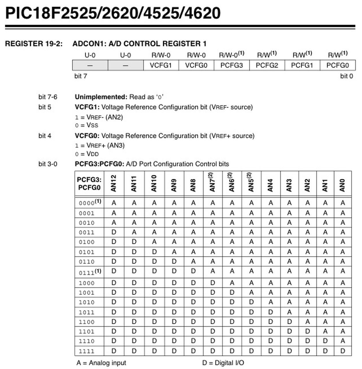

(#) makait1 válasza Bakman hozzászólására (») Dec 3, 2016 /
18f4620... A D portját szereném digit bemenetnek használni. De ugyaníg jártam a 16f877A-nál is
324 Undeclared identifier 'ANSEL' in expression
324 Undeclared identifier 'ANSELH' in expression

(#) Bakman válasza makait1 hozzászólására (») Dec 3, 2016 /
Olvastad a kontroller adatlapját? ANSEL regiszter nincs benne.
Akkor hogy lehet átállítani digitre?
A TRISB regisztert megtaláltad, a TRISA-t nem? Az 'A' portnak is megvannak a regiszterei. Ha analog bemenet kell, akkor az ADCON0 - ADCON2 regisztereket kell használni, konkrétan az ADCON1-ben lehet megadni, hogy melyik láb legyen analóg vagy digitális.
A hozzászólás módosítva: Dec 3, 2016
Nagyon köszönöm. Már működik is.
