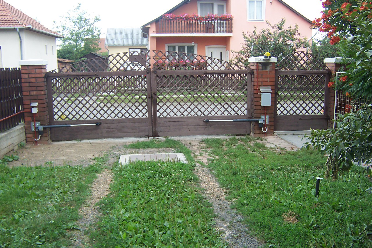

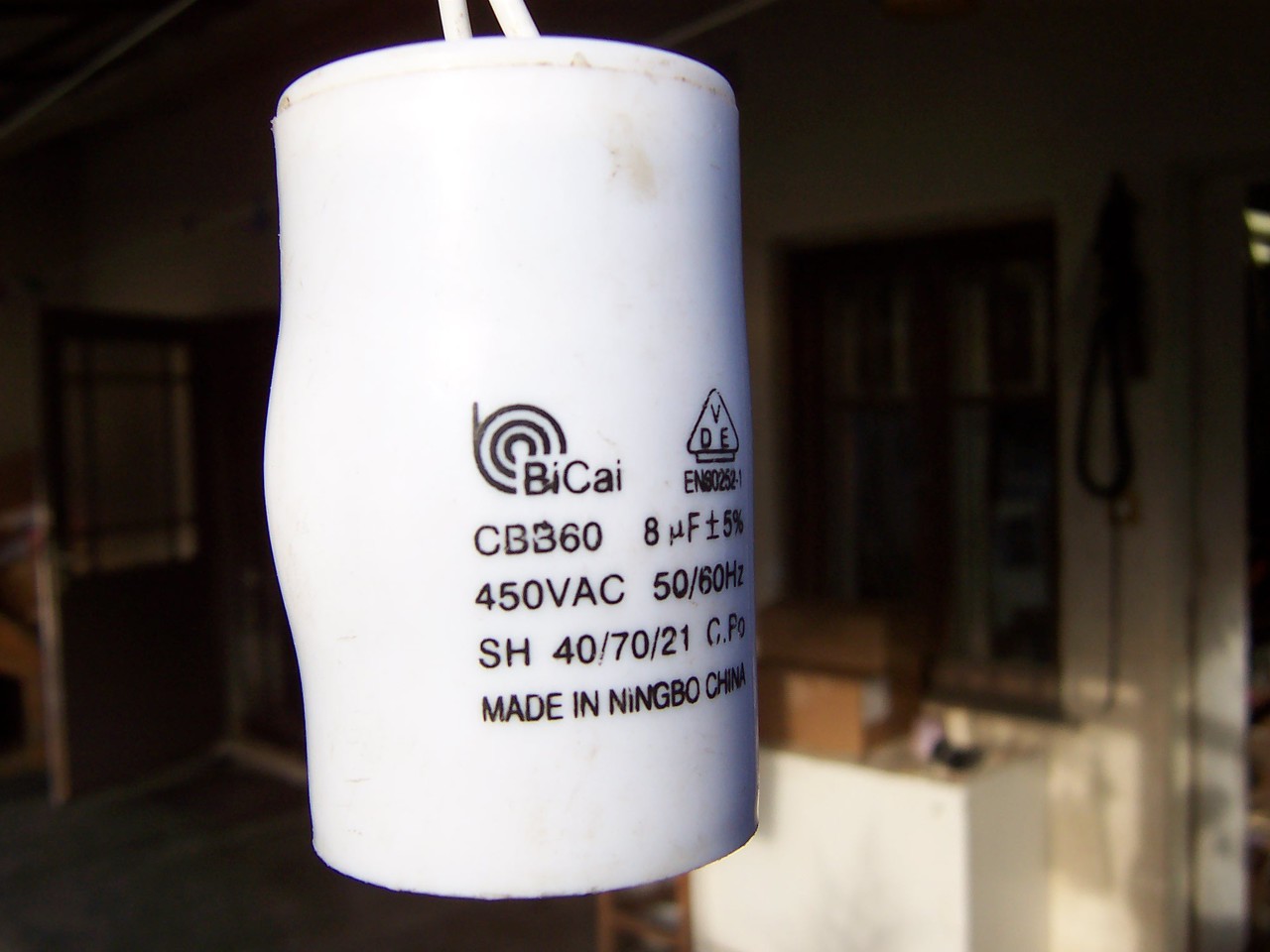

Van egy, a mellékletben látható (saját) kapuelektronikám. 10 éve használom. Az egyik szárny megbolondult. Kivettem a kondit, nem tudtam feltölteni/kisütni, kuka. Raktam bele egy másikat, két nyitás után felpúposodott, meleg lett, kuka. Hol induljak a hiba keresésbe? Vezérlés, relék, vagy esetleg motor adta meg magát.? Mikor a kondit kivettem megörültem, hogy csak ennyi a baj, de most nem merek másikat rakni bele. A gyári kondi 8u 400V, amit raktam bele, 8u 450V. Ez szerintem nem gond.?

Most néztem a motor adattábláját, 350 Wattos. Ez az Országház nagykapuját nyitja?
(#) mraulajos válasza lelkes amatőr hozzászólására (») Dec 30, 2016 /
Ez a fotó akkor készült, mikor felszereltem.
(#) lelkes amatőr válasza mraulajos hozzászólására (») Dec 30, 2016 /
Szép munka, csak meglepett a nagy teljesítményű motor.
Akkor, 10 évvel ezelőtt, ahová most is járok dolgozgatni, és most ilyen dolgokkal foglalkozunk, ez már ott állt 3 éve, senkinek nem kellett, el kértem, nagyon kevés pénzért ideadta, úgy, hogy ledolgoztam az árát.
Persze hogy nagy teljesítmény ehhez a kapuhoz.

(#) uniman válasza mraulajos hozzászólására (») Dec 30, 2016 /
Ha a motor (ehhez hasonló) tekercsével lenne a gond, akkor már nem biztos, hogy érdemes vele foglalkozni.
A gyári 4 eres gumikábel a kivezetésnél is problémás lehet (el van törve benne 1-2 vezeték ). Az a fehér valami (a gumikábelt védendő) a motor kábelein is akadályozta a kábel szabad mozgását...
De akár be is ázhatott...úgy tűnik, mintha a vezérlődoboz bádogtetejéről, meg a pillér tetejéről is pont a motorra folyhatott az eső...ráadásul az oszlop oldalán lefolyó esőt is rávezethette a motorra.
A motor alján van 1-2 kis lyuk, ha az eltömődik, akkor a páralecsapódás miatti nedvesség is a motorházban maradhat.
A motorkarnak sem szabadna a motorház felé lejtenie, hogy odavezesse a csapadékot.
A hozzászólás módosítva: Dec 30, 2016

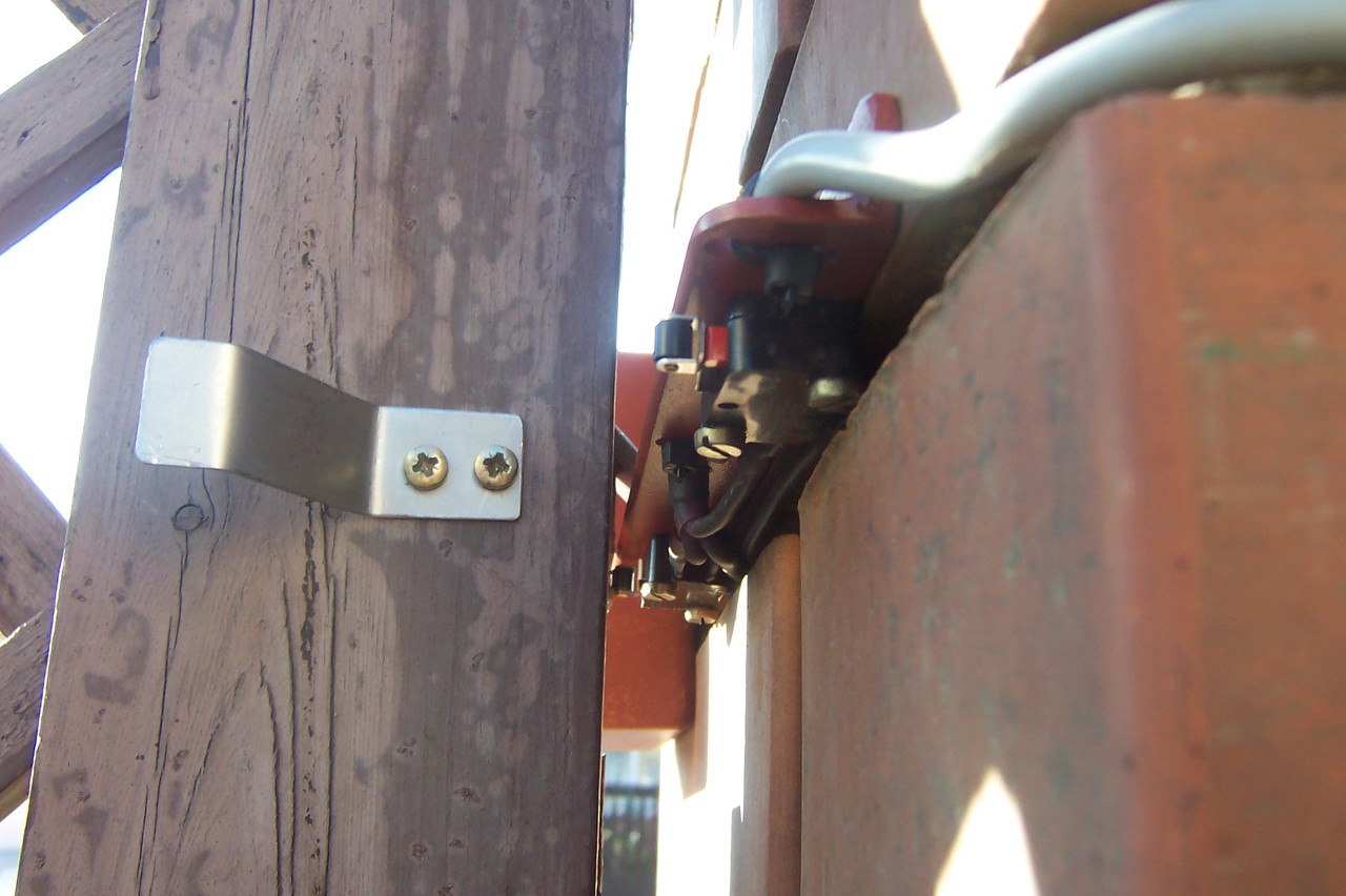

Akkor jön az a része, amit Remci írt, meg az, hogy az enyémben van például végállás kapcsoló is.

(#) mraulajos válasza Gafly hozzászólására (») Dec 30, 2016 /
Ne komolytalankodjuk ezzel az értek/nem értek dologgal. Persze hogy aki itt kifejti a véleményét, ki többé, ki kevésbé, de ért hozzá. Nekem is van végállás kapcsoló, igaz azon a képen még nem látszik, mert később építettem ki.
(#) mraulajos válasza uniman hozzászólására (») Dec 30, 2016 /
Elfogadom az érveléseidet, de pont a másik oldali motorról van szó. Vezeték törésre gyanakszom egyébként én is. Tudom a lejtési dolgot is, ha megfigyeled képen, igyekeztem úgy felszerelni, hogy ne a motor felé lejtsen.
(#) mraulajos hozzászólása Dec 31, 2016 /
Tisztelt fórum társak!
Megoldódni látszik a probléma, valószínű véletlen egybeesés történhetett, ugyanis ez a kondi nem új volt amit levettem a polcról. Próbálgattam már többször más motorokkal is, nem volt vele gond, valószínű most jött el az ideje. (made in china)
A méréseket egyébként elvégeztem az új kondi berakása előtt. Minkét motornál tök egyformák, jobbra/balra 32-33ohm, a két széle 65ohm. Rájuk fér a motorokra egyébként tíz után egy nagyobb karbantartás. Lötyögnek már a csapok is, stb. Egyébként ebbe mi a gyakorlat? (karbantartás)
