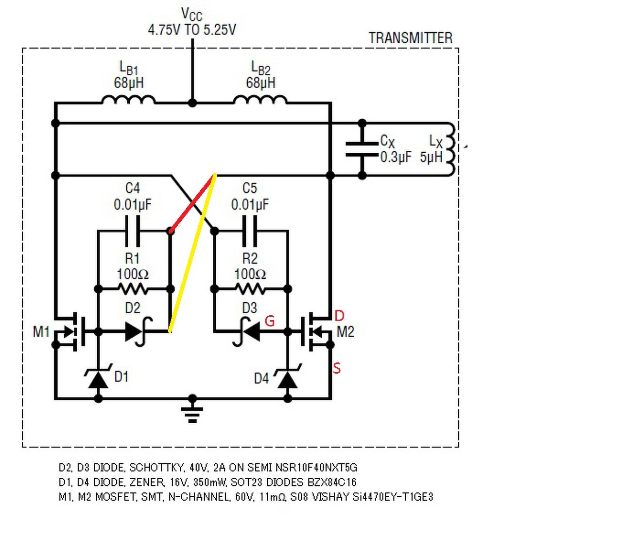

Abban a nagy fémes felületben nem indukálódnak örvényáramok? Nem okoz magában a felület nagy terhelést. A régi rotor paneleken még a körvonalat is megszakítottuk pár helyen...

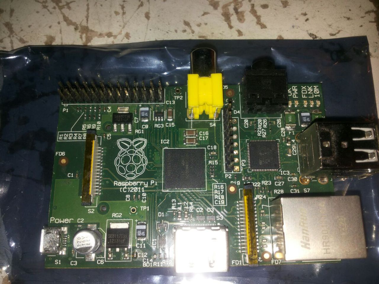

Meghozta a postás a Pi-t is. Remélem minden rendben van vele.
(#) kly válasza Mircsof hozzászólására (») Feb 16, 2017 /
Rev1 de nem gond jó lesz. Fogj egy telefontöltőt meg egy HDMI kábelt azt próba. Ha nincs tápord egy számítógép usb ről is elmegy ha nincs izzasztva. Sw is femasolhatod adj neki netet , pingenie is kell. RFM et még ne tedd rá.
A hozzászólás módosítva: Feb 16, 2017
(#) Mircsof válasza kly hozzászólására (») Feb 16, 2017 /
Hát HDMI kábelem nincs szerintem, de USB-t csatlakoztatva a PWR led (piros) világít, és halványan mellette az OK led (zöld) épp hogy...
HDMi nem fontos. Másolás fel a fileokat. 4 szer kell villanni zöldek ha bebootolt. Fileok nélkül nem bootol!!!! Ha a villogásig eljut akkor nem hibás.
Nem teljesen tiszta a dolog, de próbálkozom. Kell neki SD kártya a jelenlegi helyzetben, vagy csak USB és kész?
Persze kell SD csak arra lehet filet másolni.
Értem már csak összeállt a kép. Lehet hogy még jó is: Bővebben: Link
Jó az csak nem dugtál rá netet.
Adtam neki netet most villog mint a karácsonyfa. Akkor ezek szerint jó.
Igen ezek szerint kapott IP-t és le is szinkronizálta az időt.
(#) patexati válasza kly hozzászólására (») Feb 16, 2017 /
Szintén zenél..PMR-PIROS,FDX-ZÖOD,LNK-ZÖLD PISLOG,100-SÁRGA.
(#) patexati válasza patexati hozzászólására (») Feb 16, 2017 /
Mondjuk a zöld nem 4-et villog hanem ötöt az elején akár csak Mircsof-nál..
(#) kly válasza patexati hozzászólására (») Feb 16, 2017 /
Ebből 4 én vagyok 1 a bootloader

Francos WP összeraktam ugyan azokkal az alkatrészekkel működik minden oké, de se 9 se 5V-on nem hajlandó elindulni össze csúsztatott trafóval. Csak veszi fel az amperokat mint a bolond.

(#) attika válasza kly hozzászólására (») Feb 17, 2017 /
Van jelentősége annak, hogy hova kötöm a Drain-t a kondi sarkára vagy a diódára?
Mert ha nincs akkor én a sárgát választanám mert úgy könnyebb a nyákot tervezni hozzá.

Nincs a szekunderen menetzárlat? Egy sima ferritet teszel rá tekercs nélkül akkor is megugrik az áram?

Ki kéne próbálni hogy tenni kondit a gate és gnd közé, ha máshová nem fér a zener helyére. Ez így egy fesz osztó lenne . Értéket nem tudok próbálni kell. 10nf korul kb.
Talán minden baj forrása a gate te jutó feszültség mert ha oda 50v jut az ha nem is nyírja ki de működhet tőle hülyén . Lehet 100 ohm ot is növelni kéne 1k ra.
Remélem ezektől a módosításoktól még rezegni fog.....
A rajzon amit jelöltem sárgával meg pirossal az mindegy, hogy tervezem a nyákra.
(#) kly válasza attika hozzászólására (») Feb 17, 2017 / 1
Mindegy
(#) Mircsof válasza patexati hozzászólására (») Feb 17, 2017 /
„Nekem 9 uh a tekercsem induktivitása”
Primer széthúzott trafóval 2,15uH
összecsúsztatva 5,5uH
szekunder széthúzott trafóval 1,35uH
összecsúsztatva 3,33uH
„Ha túl kicsi akkor tud a fet beragadni és nyitva maradni tapasztalataim szerint”
Nem tudom, de ezt a kapcsolást valami sötét varázsló készítette.
Eddig minden jól ment, most meg megint egy teljes délután elment vele, és semmi értelme nem volt.
Ugyan azok az alkatrészek vannak mint előzőleg. A kapcsolás is ugyan az, erre 2A áramfelvétel induláskor. Egyszer elindul egyszer nem, van hogy 10böl 10* nem indul el, de olyan is v, hogy 5* elindul.
Végigcseréltem az összes kondit ami van, de semmi. Raktam a gete és a sorce közé 10k ellenállatott megpróbáltam sorosan a táppal induktivitást tenni (100-200uH), de semmi, még azt a két rézfelületet is átvágtam amit HP említett, de semmi...
Már azon gondolok nincs-e valami Ic-s megoldás ere az egészre ami nem ennyire "vad".
Lent a videók magukért beszélnek, ha leveszem az öcsit akkor minden jó minden szép, de ha rajta van terheléstől függetlenül, és összezárom akkor 2A.....
A hozzászólás módosítva: Feb 17, 2017
