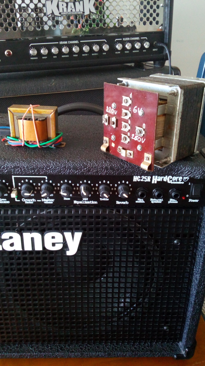

A relét kicseréltem, a probléma megoldva. Megvan a következő projekt is már. Soldano Hotrod lesz belőle két EL84-el (18W). A kimenő az eBay-ről jött, a hálózatit én tekertem. Valamikor Beag 100 V-os trafó volt. Gondolkodom a rugós zengetőn is, de az plusz két cső. A trafó elbírná, csak a hely lesz kevés hozzá. Az eredeti erősítőből csak a dobozt és a hangszórót használom fel. Ha valakit érdekel az eredeti nyák keressen meg. van egy nyákom amit egy másik projektnél nem használtam fel. Lehet azt rakom bele. Ha van rá igény részletesen bemutatom az átépítést, hogy mások (amarőrök, hobbisták) is át tudják építeni az erősítőjűket.

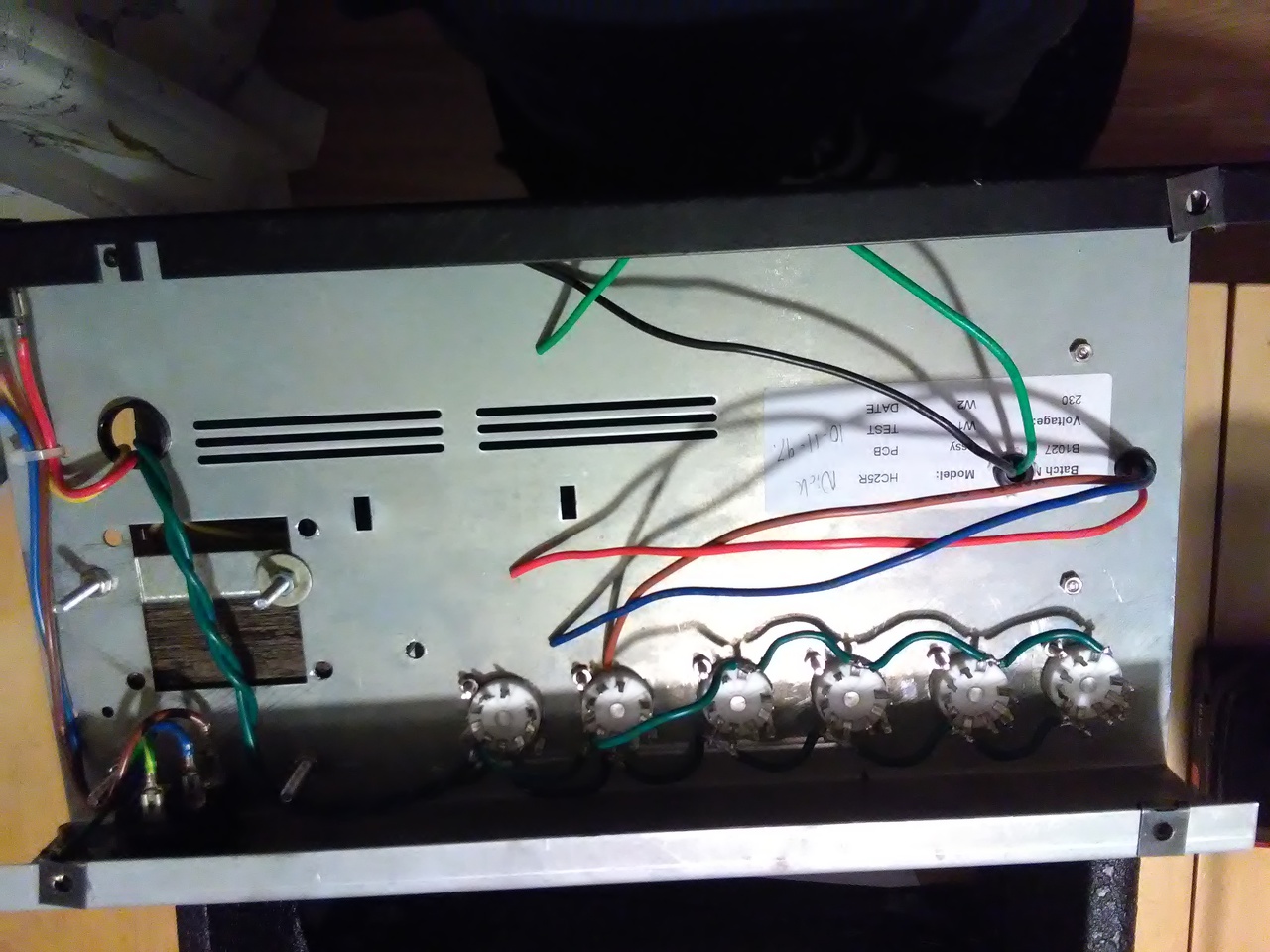

(#) konyak6 hozzászólása Aug 31, 2017 /
Elindult az átépítés. Az eredeti nyák megtalálható az apróhirdetések között.
