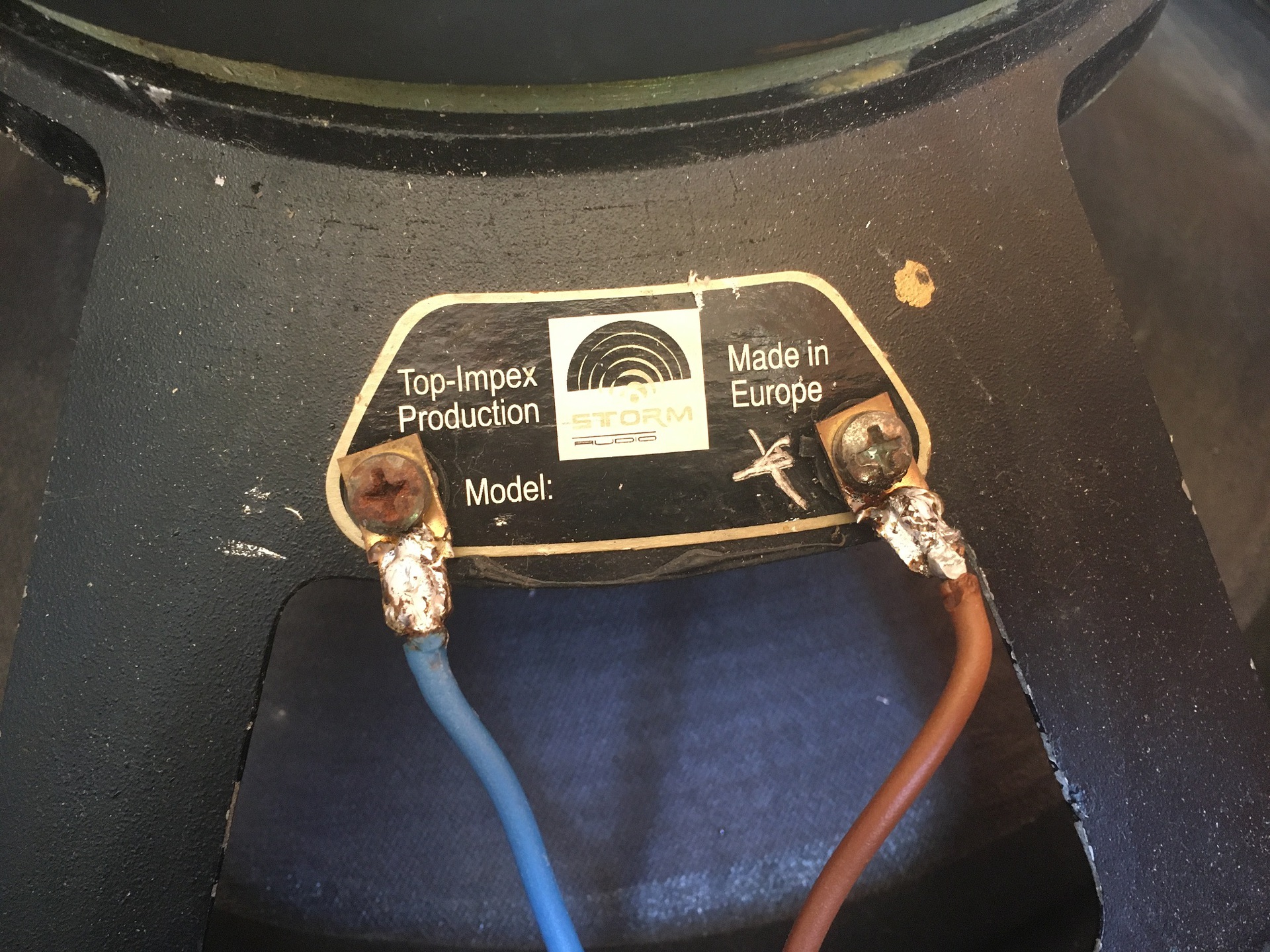

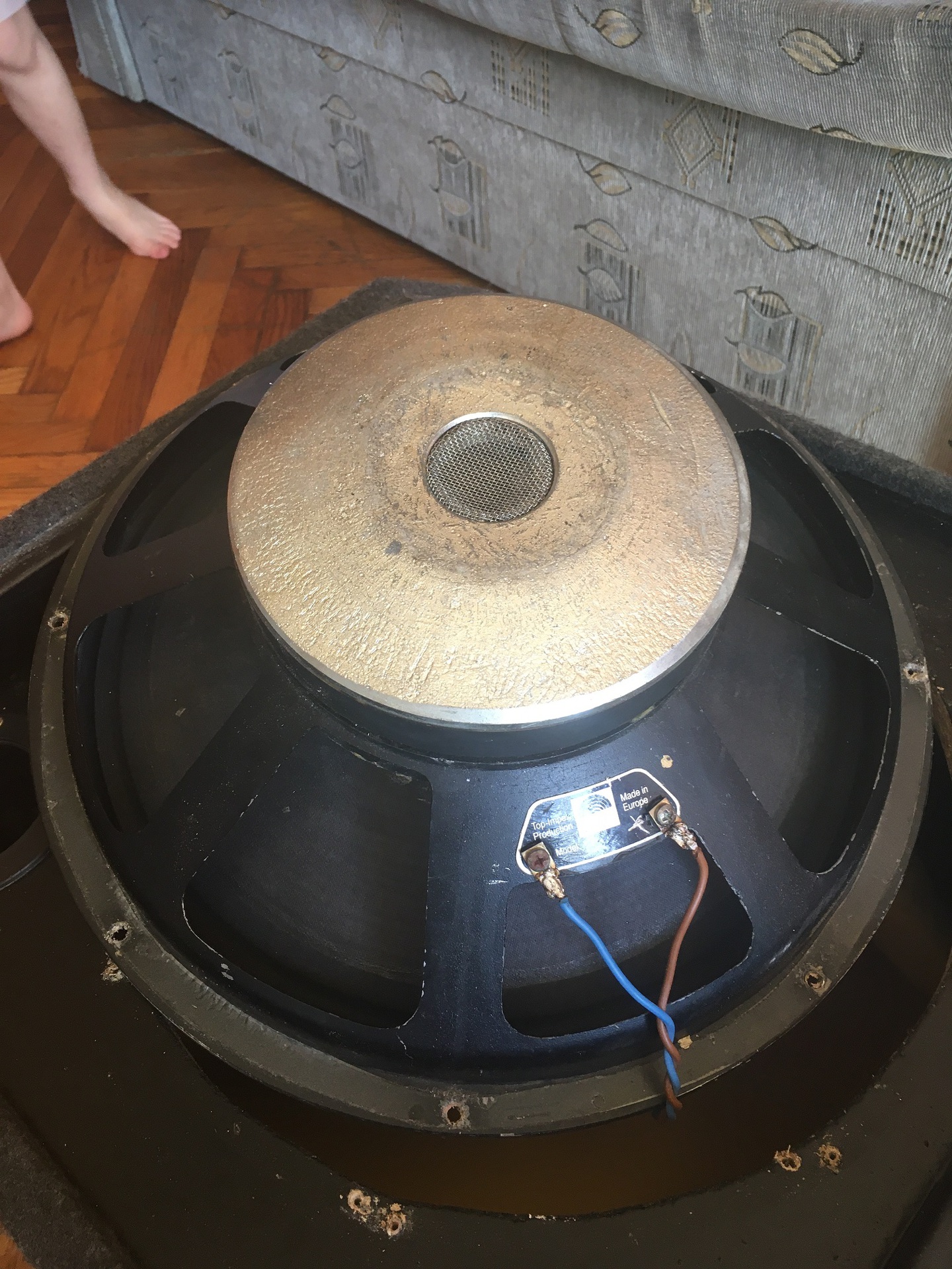

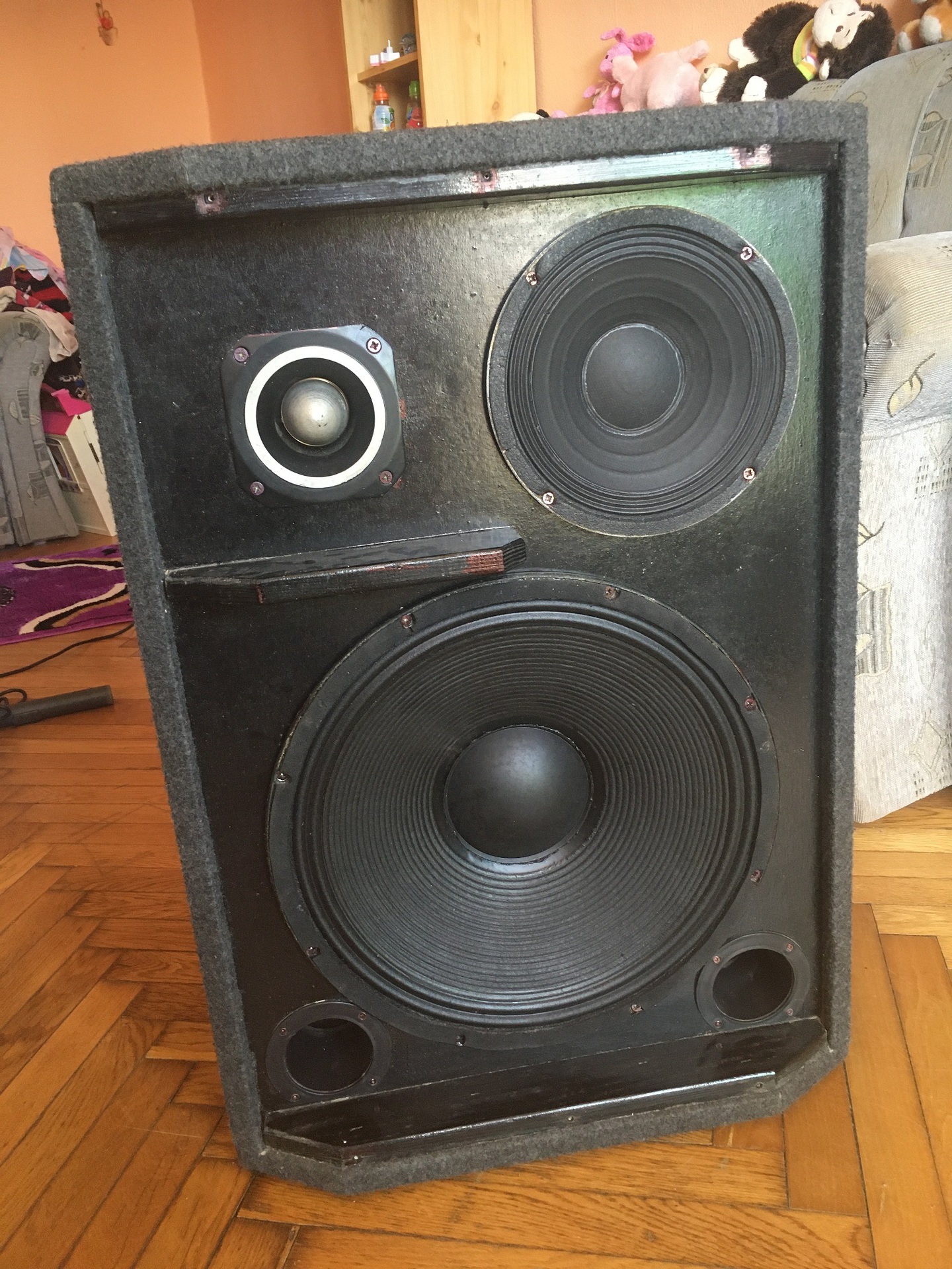

Sziasztok! Hozzám került 1 pár reflex R300-as. A mély ami lapul benne az egy storm audió.
Valaki ismeri ezt a fajta mélyet? A google nem igazán dobot ki róla semmit.
Köszönöm előre is a hozzászólásokat.
