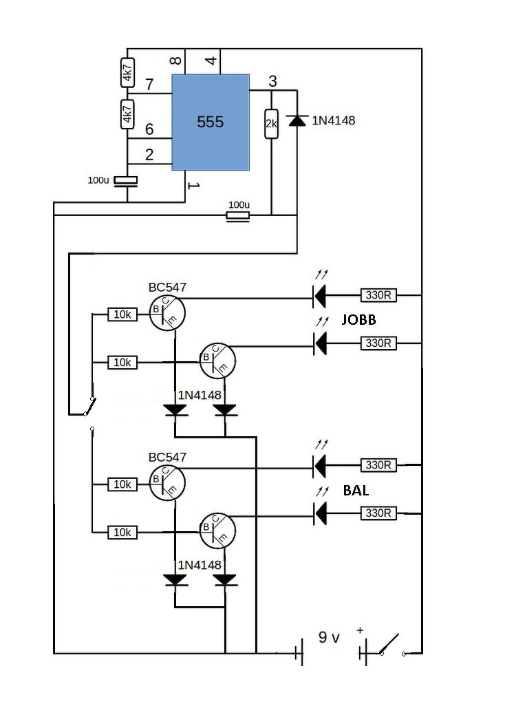

Modellautók irányjelzőjével kapcsolatos kérdésem lenne, ill. a véleményekre lennék kíváncsi.
Nem tudom, én keresek-e rá rosszul, de az internet elég szegényes ebben a témában.
Találtam egy áramkört, ami alkalmas lehet a feladatra, ezt módosítottam (ld. mellékelt képek).
(Az eredeti kapcsolás inkább futófény szerűen működött, mint irányjelzőként.)
Két kapcsoló használata szükséges, az egyik áram alá helyezi az egész cuccost, a másikkal pedig azt választhatjuk, melyik oldalon villogjon az index.
Az lenne a kérdésem, hogy megfelelően módosítottam az eredeti kapcsolást? Működhet ez így? Esetleg van valami, amit máshogy csinálnátok?
Arra esetleg lenne valami ötlet, hogy az elakadásjelzőt hogy lehetne megoldani? (Jelen esetben én csak egy 3. kapcsoló beépítésével látok rá esélyt.)
