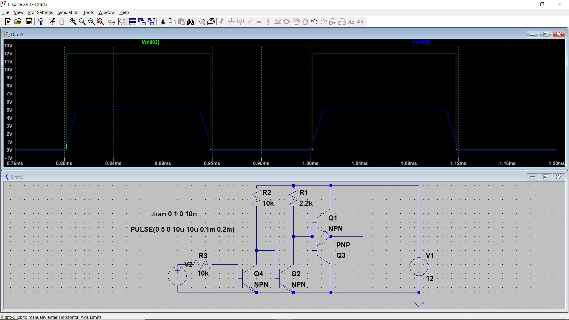

(#) pajesz66 hozzászólása Jan 1, 2023 /
Építettem egy ilyen áramkört, mint amit becsatoltam. A cél 5V/max.50A "kapcsolgatása" lenne PWM-mel. Az áramkör működik, de a mosfetek meglepően forrók... Miért lehet ez? Kevés lenne a 12V a nyitásukhoz? Esetleg kevés az 1A-es kicsi kínai táp ami ezt a 12V-ot biztosítja?
(#) Gafly válasza pajesz66 hozzászólására (») Jan 1, 2023 /
Nem tudnak szerencsétlenek rendesen kinyitni.
„Gate Threshold Voltage VGS(TH) VGS = VDS, ID = 1mA (Figure 9) 2.1 3 4 V”
Arduinó után még tranzisztor is, legfeljebb 4.4 V. BUZ11-nek kevés...
(#) pajesz66 válasza Gafly hozzászólására (») Jan 1, 2023 /
Igen... ettől féltem én is... Kellene valami ajánlat a megoldásra is.
(#) Bakman válasza pajesz66 hozzászólására (») Jan 1, 2023 /
Kevés az az 1 A. 12 V / 2 Ω = 6 A. Igaz, ez a csúcs, de jobb lenne egy erősebb tápegység.
Oszcilloszóppal nézd meg, hogyan alakul a Gate lábakon a feszültség. A FET-ek Drain és Source lábai közé soros 10 Ω - 10 nF csillapítót, hátha. A lengést (ennek elnyomására kell az RC tag) lehet ellenőrizni de első ránézésre a Gate meghajtás a gyengécske.

(#) mcc válasza Bakman hozzászólására (») Jan 1, 2023 /
A tápjuk 12V, de az Arduino kimenete valószínűleg nem több, mint +5V. Kell még eléjük egy erősítő fokozat.
Másféle FET (mondjuk logikai szinttel vezérelhető?).
Esetleg ilyen?
Sajnos ezekhez nem nagyon értek, várjunk más, nálam okosabb embert.
(#) mcc válasza pajesz66 hozzászólására (») Jan 1, 2023 / 1
Mondjuk +2db tranyóval. V2 az Arduino kimenete. A kapcsolás a lassú felfutású négyszöget is korrigálja.
Szimulátorban lefuttattam, az van a felső képen. Az első két tranzisztor valamilyen kis BC lehet.

(#) Elektro.on válasza compozit hozzászólására (») Jan 2, 2023 /
Én egyszerűen PNP tranzisztoral húznám fel a MOSFEt-ek gate -et. A PNP bázisát meg NPN tranzisztorral húznám le. Így még a jel sem invertálódna.
(#) pajesz66 hozzászólása Jan 3, 2023 /
Ígértem, hogy megnézem szkóppal a kapcsolóáramkört. A megoldás végül plusz egy tranzisztoros meghajtás lett, az invertálást szoftverből megoldottam. A végeredmény a csatolt kép lett. Ez kb 20-25A terhelés mellett készült, piros az ardu kimenete, sárga pedig a mosfetek GATE-je. A problémát megoldotta, 50A terhelés mellett kb. 10perc után is még csak langyosak a fetek.
