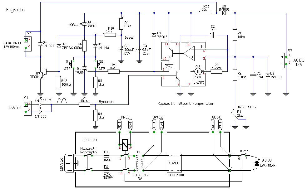

(#) proli007 válasza sector99 hozzászólására (») Nov 27, 2008 /
Az általam készített kiegészítőnek, valóban kevesebb az alkatrész igénye, de a funkciója (működése) is más.
A neuralgikus oldala, hogy a töltés lekapcsolásához, a táp védelmi áramkörét használja, és ott változtatásokat kell eszközölni. Ez az áramkör, viszont szinte minden tápnál máshogyan épül fel.
Természetesen segítek, de ha nem értesz elég jól a PC tápokhoz, akkor ilyen "távmunkában" nem lesz egy sétagalopp a dolog. De ha gondolod megpróbálkozhatunk vele.
üdv! proli007

(#) proli007 hozzászólása Dec 12, 2008 /
Zoltan.ms kérésére, felteszem még egyszer a kis akkutöltő kiegészítő áramkör rajzait, amit a #129175. hozzászólásomban leírtam. (mert a linkek már eltűntek)
üdv! proli007

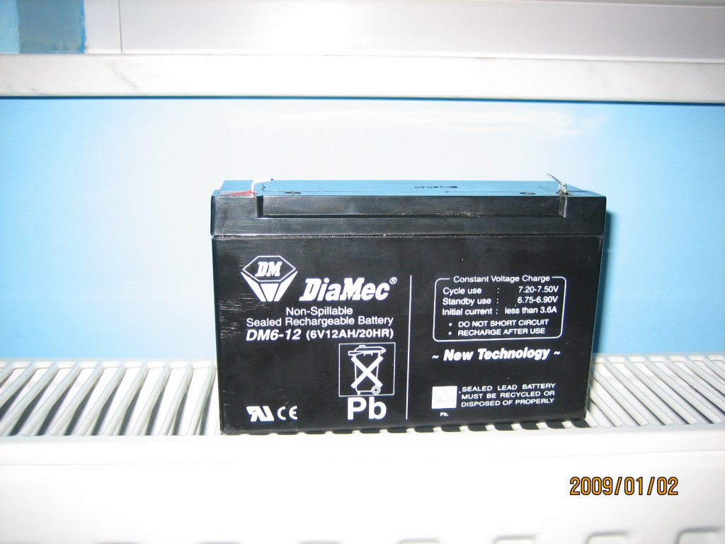

(#) Zoli001 hozzászólása Jan 2, 2009 /
Sziasztok !Van Nekem egy gyermekmotor akkumulátorom,sajna töltő nélkül. Nem tudom milyen aksi tettem fel egy képet róla! Ehhez szeretnék egy egyszerü de jó töltőt csinálni ,ami azért elég hamar feltölti. Ha valaki tudna nekem segíteni ,annak nagyon köszi!
(#) Imi65 válasza (») Jan 2, 2009 /
Ez egy ólom, vagyis savas akksi, az oldalán van, mit "vár el". 3,6A-rel kell tölteni 7,5V-ig. Csepptöltő fesze pedig 6,75-6,9V. A töltőnek ehhez kell igazodni.
(#) lapose válasza (») Jan 2, 2009 /
Az L200-as IC-ből egyszerűen készíthetsz magadnak egy töltőt!

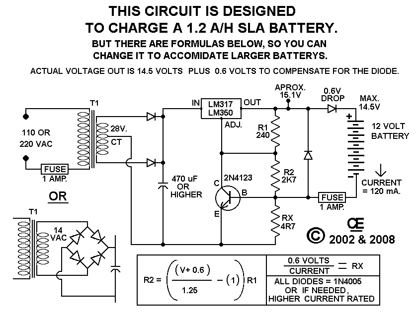

(#) milanovics hozzászólása Jan 3, 2009 /
Mit gondoltok erről? Igaz nem nagy teljesítményű, de végtelenül egyszerű.
(#) Dudus válasza milanovics hozzászólására (») Jan 3, 2009 /
Ötletes és működik is.
