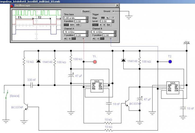

(#) GyurikaBx hozzászólása Okt 27, 2009 /
Szeretnék csinálni egy időzítőt aminek úgy kéne működnie ,hogy ha zárom a kontaktust akkor egy 1sec-es 12V-os impulzust kéne produkálnia.
Eddig el is jutottam egy alap 555-ös monostabíl kapcsolással ,de viszont az a bajom ,hogy a záró kontaktus ami az 555-ös benemetét lehúzza a földre az nem egyből bont hanem csak később és így folyamatosan világít az 555-ös kimenetén a led aminek csak 1sec-et kéne.
Milyen megoldást tudnátok erre ajánlani?
Elméletben úgy kéne neki működni ,hogy ha a kontact zár elindúl az 1sec ami 1sec múlva meg is áll ,de ilyenkor a kontact még zárva van és az újboli 1sec csak akkor indúljon újra ,ha a kontact nyit és újból zár.
Remélem érthetően irtam le az elvi működését.
Üdv:Gyurika
(#) kobold válasza GyurikaBx hozzászólására (») Okt 27, 2009 /
Gondolom, direktben kapcsolgatod a trigger lábat, és ez okozza a problémát.
Nézd meg ennek a hozzászólásnak a mellékletében, hogyan kötötték be az U2 időzítő triggerét: soros kondenzátoron át, aminek mindkét oldalán felhúzóellenállás van. Ezek miatt csak a lefutó élekre lesz "érzékeny" a kapcsolás (kontakt zárja földre), a tartós alacsony bemenetet már figyelmen kívül hagyja.
(#) _JANI_ válasza GyurikaBx hozzászólására (») Okt 28, 2009 /
Ebből a kapcsolásból a T1 időzítő lesz jó neked. S többi el is hagy ható a kapcsolásból.
Ez a segédprogram segít az alkatrészeket behatárolni és kiszámolni.
