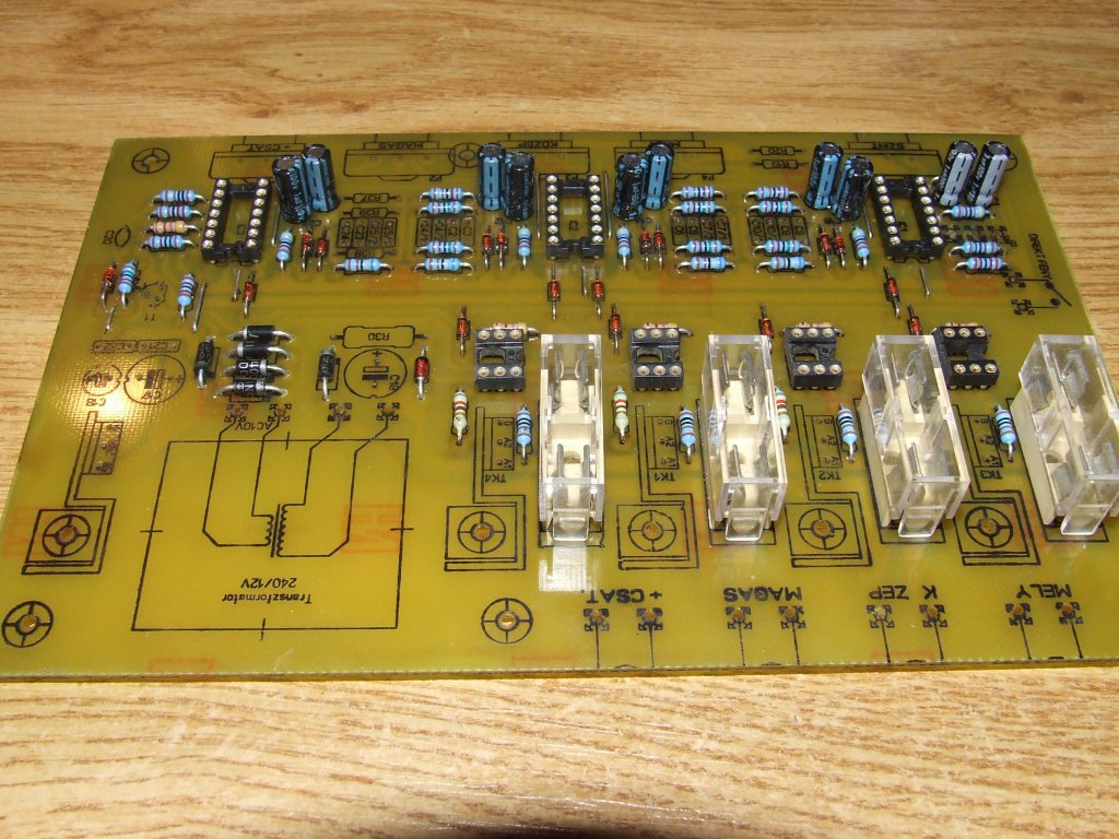

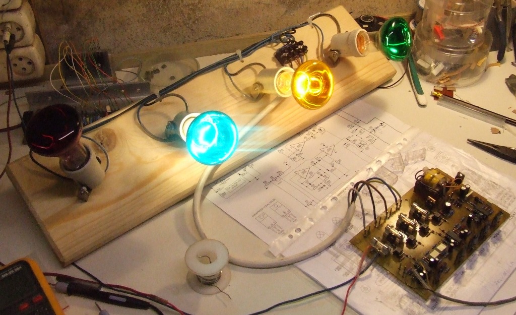

(#) Alkotó hozzászólása Feb 4, 2010 /
Szépen lassan elindult a kivitelezés. A műhelyben 4°C-van, elég kényelmetlen ott bíbelődni mostanság.
(#) _JANI_ válasza Alkotó hozzászólására (») Feb 4, 2010 /
Alakul! Sokat dobott a külalakon, hogy a beültetési oldalra is volt gondod. :kalap:

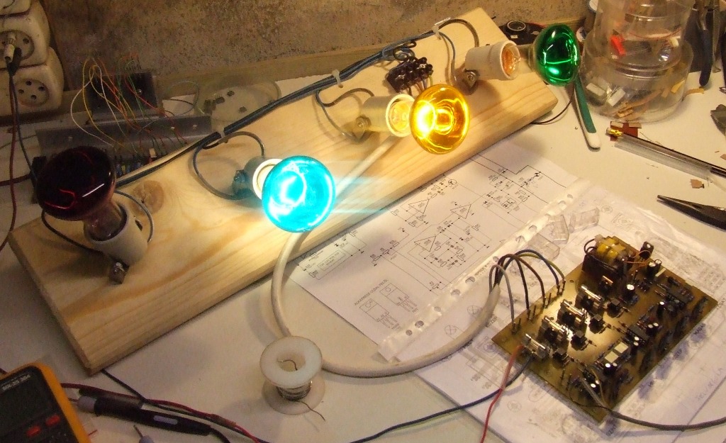

(#) Alkotó hozzászólása Feb 5, 2010 /
Megfagyva bár, de törve nem (még csak most kezdek kiolvadni). Összeraktam a fényorgonát.
Tapasztalatok:
1. Minden működik. "Pöc-röff" indult az egész.
2. A "+csatornát" "csendlámpaként" kötöttem be, mert érdekelt milyen ez a valóságban. Pontosan azt teszi amit elvártam tőle. Akkor ég ha csend van. DE!!! Van vele két probléma, amik nem technikai jellegűek hanem szerintem pszichések. A csend nem olyan nagyon egyértelmű. Nálam a visszacsatolás egy 100k-os trimmer, így tudtam vele játszani kicsit. Nagyon tág határok között állítható a szint is, meg a visszacsatolás is. Tulajdonképpen bárhová is tekertem mindenhol találtam ideológiát, ami az akkori érzékenységet jónak találta. Az a lényeg, minél több a zene, annál kevésbé világít. Viszont ez teljesen idegen az én agyamtól. Képtelen voltam élvezni a dolgot. Folyamatosan próbáltam kapcsolatot találni a csend és a fény között, de nem ment. Én úgy vagyok beállítva, hogy csak azt tudom normálisnak tekinteni, ha akkor ég ha szól, és totál idegen tőlem a fordítottja. Erre nem számítottam az elején, de be kell ismernem, nagyon bizarr eredményt hozott ez a csend-csatorna, annak ellenére, hogy éppen úgy működik ahogy az tervezve volt.
Tehát azt javaslom mindenkinek, vagy hagyja ki teljesen a negyedik csatornát, vagy inkább egy újabb sávra állítsa be, kapva ezzel egy "normál" négysávos orgonát.
3. A jelenlegi nyákon, a csatornák szintállító potija éppen fordítva működik. Minimum állásban a legérzékenyebb és fordítva. Természetesen ezt ki fogom javítani. (A csend-csatorna viszont így jó, aki azt akarja mégis használni, annak nem kell ezt az egy csatornát megfordítani, vagy ha majd a javított nyákot nézzük, akkor ezt az egyet kell megfordítani.)
4. A folyamatos fény kapcsoló tökéletes. Pontosan azt teszi amit kell. Ha zárjuk, akkor fixen ég az összes izzó. Nagyon büszke vagyok erre az ötletemre, hasznos funkció, kár lett volna kihagyni.
5. A sávok elválasztása teljesen korrekt, nem szólnak bele egymás dolgába a csatornák (van olyan fényorgonám, ahol a magas csatorna "beleszól" a mély dolgába is, ami elég bosszantó és zavaró). Erősen izlés, és gondolom zen függő is, de nekem a mély csatorna frekvenciája alacsonynak tűnik. Csak az egészen mély hangokra reagál normál érzékenységen (valahol a szub tartomány), ami nem is lenne baj, de ez a "mélység" kicsivel alatta van a nagydob frekvenciájának. Két dolgot lehet tenni, vagy följebb kell emelni (ki fogom próbálni), vagy növelni kell az érzékenységét a mély csatornának, és akkor már a nagydob is belefér a sávba.
6. Kb 20 percig villogtattam a szerkezetet 40W-os izzókkal. Ez alatt, minden hűtés nélkül sem melegedtek fel a triakok egyáltalán. Ugyanez a helyzet a 7812-vel is, de abból nekem a nagyobb áramú típusom van, lehet hogy a kisebbel azért kissé melegedne.
7. A trafóm 12V-os, ilyen volt, de tökéletesen megfelel a célnak. Tehát az ajánlás szerinti 10V-ot nem kell erőltetni.
Végül ötleteket (konkrét rajzokat) várnék a hozzáértőktől LED ügyben. Nagyjából arra gondolok, hogy megtartva ezt a remek sávszűrőt, csak a teljesítményfokozatot cserélnénk ki. Mondjuk csatornánként 100db nagy fényerejű ledet villogtatnánk, amik 12v-ra vannak előtétezve. Ezek pl. 10db-párhuzamosan kötött, egyenként 10 soros ledből és egy előtétből álló láncot jelentene. Ha kb. 20mA-t veszek soronként ,akkor a 10 sor együtt kb 200mA. Tehát elég kis teljesítményről van szó, elég logikusnak tűnik egyetlen biztonsági elválasztótrafó, majd a 12V-al variálni mindenhol. Remélem találunk erre is megoldást, mert mégis csak a LED-é a jövő (de ha nem, az se baj, mert az én izzóim nagyon érzékenyek, szinte ideálisak fényorgonaként való felhasználásra -lásd a fotón-

(#) Alkotó hozzászólása Feb 7, 2010 /
A fényorgonán próbáltam meghatározni az egyes csatornák tényleges frekvencia-közepeit.
Mivel fogalmam sincs van-e erre hivatalos metodika, ezért kiataláltam a saját mérésemet.
1. Minden potit beállítottam pontosan középre.
2. A bemenetre kötöttem egy függvénygenerátort, aminek tudom mérni a kimeneti szintjét is, meg a frekvenciáját is.
3. Találomra beállítottam 200mV-os bemeneti szintet, és a frefvencia változtatása közben figyeltem az égőket (értelem szerűen a mély-közép-magas csatornákat, a 4. csatorna most nem teniszezett, de végig jól működött, azaz akkor égett mikor a többi lámpák nem)
A mély 38-80Hz között világított, a közép 730-1872Hz között, és a magas 4640-12620Hz között.
4. Tovább csökkentettem a szintet 150mV-ra. A mély 55-75Hz között világított, a közép 900-1650Hz között, és a magas 5540-10500 között.
5. Majd lementem 25mV-ra (kerestem a karakterisztika csúcspontjait. A mély 64-66Hz között világított, a közép 1240-1260Hz között, és a magas 7900-8100 között.
Tehát az egyes csatornák legérzékenyebb frekvenciái: mély: 65Hz, közép: 1250Hz, magas: 8000Hz.
Jól sejtettem, a mély szerintem túl alacsony.
6. Végül felmentem 500mV-ra, hogy már összeérjenek ez egyes sávok. Ekkor mély: 20-195Hz, közép: 290-4170Hz, magas: 1670-55000Hz. Ezek közt a frekvenciák között égtek az adott lámpák. Tehát a közép és magas egy jelentős spektrumban együtt égtek.
Mindebből leszűrhető, a pontos frekvenciákon kívül, hogy nem mindegy hogyan állítjuk be az egyes szinteket, ha minden poti középállásban van, akkor 300mV körüli bemeneti szintnél kapjuk a legoptimálisabb elválasztást.
A mérési eredmények az én konkrét fényorgonámon, a nálam lévő alkatrészekkel érvényes (névleges értéken 4x2n2-4x10n-4x220n -kat használtam).

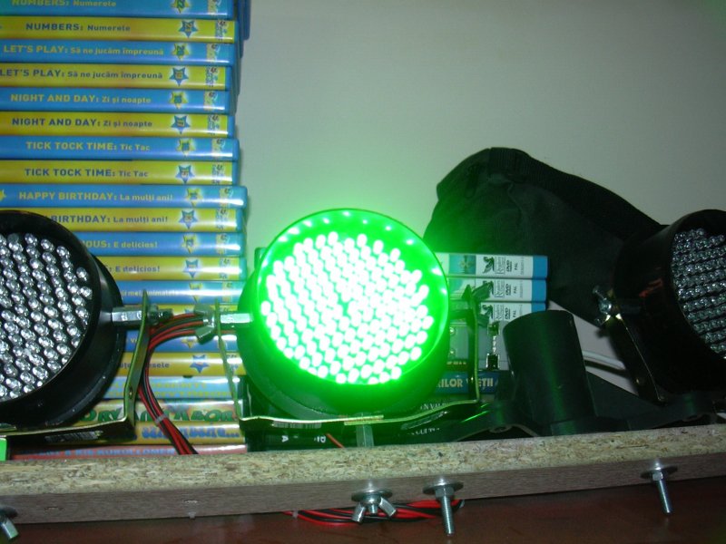

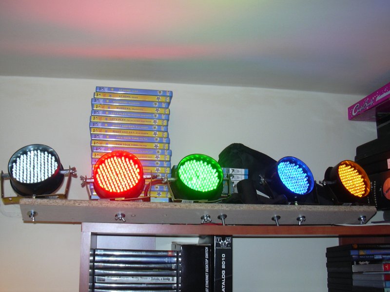

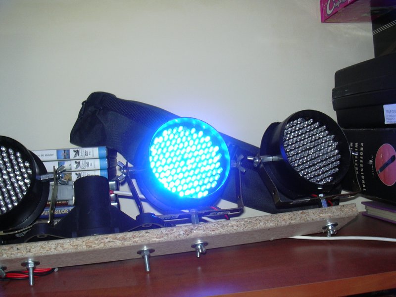

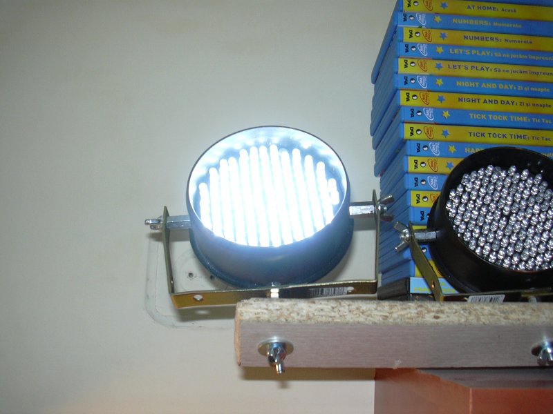

(#) petike779 válasza Alkotó hozzászólására (») Feb 7, 2010 /
Üdvözlet
Merészkedem hozzászólni LED ügyben. Ugyanis megépitettem két szett lámpát 5 szinben, fehér, piros, zöld, kék és sárga szinekben. Ezek 5mm-es magasfényű ledek, egy 105mm átmérőjű dobozban 126 darab található. 3 darab van sorban kötve egy ellenállás fűzérenként, az összes 12 -15 V egyenárammal működik. Lámpánként nem haladja meg a 200mA fogyasztást mivel figyeltem a gyártó által javasolt áramfelvételt és ez alá jöttem az ellenálással. Jelen pillanatban használom kissebb szinpad megvilágitására, készitettem mellé egy kis vezérlőt (pwm-vel) ami csatornánként engedi a fényerő szabályozást. Ehez készitem a fényorgona részt, majd egy harmadik modult is ami előregyártott taktusokkal fogja villogtatni őket.
Mivel ennyire kis fogyasztás van szinenként, nem kell tulméretezni a vezérlő végfokot, sima BD442 is megteszi, vagy egy kissebb MOSFET.
(#) petike779 válasza petike779 hozzászólására (») Feb 7, 2010 /
És még 2 kép lemaradt
(#) Alkotó válasza petike779 hozzászólására (») Feb 7, 2010 /
Még nem értem a dolog végére, mert jelenleg csak pár ledem van, de úgy tűnik, hogy kimondottan nem célszerű "túl-közel" tenni egymáshoz a nagy fényerejű ledeket (eza sűrűség a sima ledekhez illene inkább).
Próbáld ki ha ez könnyen megoldható, hogy ha minden második sort kikötnéd, akkor is közel ugyanakkora lenne a fényerő érzeted, mert ezeknek a ledeknek elég nagy a szórásuk.
Gyári ajánlást is felkutattam, ahol 15mm-es távolságot ajánlanak közéjük, a maximális megvílágítási teljesímény érdekében. Tehát nálad pl. közel kétszer ekkora lámpa is kijönne ugyanennyi ledből. De ismét hangsúlyozom, még csak a legelején vagyok a LED-es kisérleteknek.
Viszont az igaz, hogy alig érzek különbséget a fényerőben, ha 15mA-t vagy 70mA-t engedek folyni ugyanazon a nagy fényerejű leden.
Igen gyors válasz......
Szóval volt a legelején egy próbaverzió ugyanekkora méreten 30 leddel és mondhatom arányosan kissebb fényerő volt.
A második verzio 200 mm-es panelen 80 darab led és megvolt az a távolság amit te mondasz, de sajnos nem elégitett ki mivel "pöttyös" volt a fény, azaz nem kompakt fénysugár. Nem hasonlitott a fényszoróhoz.
Ez a harmadik verzió már megközeliti a fényszorót, és elszomoritalak mivel nincs akkora szórása, eléggé szűk sávban világit. Gondolom a lencse miatt ami bele van épitve.
Igazából 200 ledet akartam erre a verzióra tenni, de fizikailag nagyon nehéz lett volna beültetni. Igy is eléggé megdolgoztatott.
15-vagy75mA, hm, itt ajánlom figyelmedbe hogy szemmel láthatólag nem veszel észre külömbséget, de az élettartama rohamosan csökken. Saját tapasztalatból. Én például ha 40mA-t javasolt a gyártó, mégis levittem 20-25mA-re és vigan működik, eléggé régen.
Amire még érdemes figyelni az hogy én smd ellenállásokkal csökkentettem az áramot, de ezeknek a teljesitménye nem túl nagy és melegedni fognak. Fizikailag nem volt helyem hogy klasszikus ellenálásokat beültessek. De a gyakorlat teszi a mestert cimszóval ez a verzióm remekül működik, 4-5 órás kostans világitással nincs probléma.
Természetesen jópár tiz ledet kiégettem mire ide jútottam.
