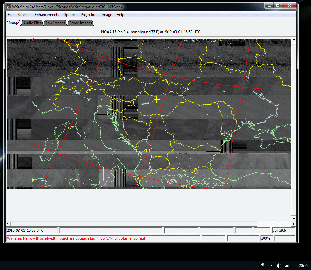

Ez az, amiről tegnap beszéltem. Most is jött a 17-es, egész jó minőségben tudtam is venni, de így szétesik a képem. Jobbra-balra eltolódnak a darabok, már vétel közben. Rá van kötve a hang a gépre, direktbe nem hallom, de a rákötött hangban is hallom, hogy mikor van ugrás. Olyan, mintha kiesne a ritmusból a műhold, és egy tikk-takk után kimaradna a sípolás, vagy nem is tudom. A lényeg, hogy határozottan meg lehet hallani vétel közben, mikor elugrik a kép. Találkoztatok már ilyennel? Nem értem, és nagyon bosszant. Ja, és természetesen vétel közben hozzá sem nyúltam a vevőhöz, még csak nem is nyúlkáltam körülötte.
Na még egyszer: műholdhiba esete forog fenn. Ott fenn! Az előbb írtam.
Használj Wxsat-ot, amiben tudsz szinronozási módokat váltani.és ne ezt a Wxtoimg-t. A Wxsat-al élőben (real-time) tudsz képeket vételezni, nem kell előtte felvenni a hangot. Szerintem úgy sokkal izgalmasabb a dolog. Még egy tanács: úgy állítsd be a hangfrekvenciás jelszintet, hogy a szürkeségi skála legvilágosabb sávja közel fehér legyen. Így éred el a lehető legkontrasztosabb, legjobban kiértékelhető képet.

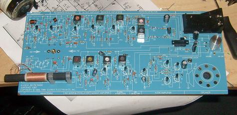

Szol a Novak altal rajzolt keverovel a radio mint atom. Itt meg a tranzisztor nincs bekotve. Ilyen lett es igy szol, mellette a az oktato radio keszen. Koszi mindenkinek! Udv Joe

Bocs, nem vettem észre az előző hozzászólásodat, valahogy átsiklottam felette.Megvan a WXsat is, azzal is nézegettem, de nekem szimpatikusabb volt a másik. A WXtoImg-vel is élőben nézem a képet, nem kell felvenni ahhoz sem a hangot. A hangerőről is folyamatosan tájékoztat, szól ha túl halk vagy túl hangos. De akkor majd próbálkozom még vele. Köszi.

Csak a szinkron miatt lesz jobb a WXsat. Mintha azt írtad volna, hogy a felvett hangban hallottad a kiesést. Azért gondoltam a felvevős verzióra.

Úgy értettem a felvett hangot, hogy nem közvetlenül a vevőre kötött hangszórót hallgattam, hanem a hangot bevezettem a gépre, és már a PC-ből kijövő hangot hallgattam HiFi. Ezért gondoltam először, hogy esetleg valami elcsúszik a mintavételezésnél...
De akkor szegény NOAA17-tel van a baj

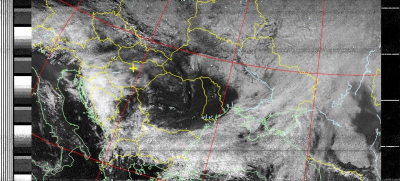

Délben a NOAA18-ról egy ilyet sikerült vennem, csatoltam. A vevő az a tegnap felrakott rajzon szereplő, SA612-essel épített változat volt. Már alakul a kép, most igazából az a baj, hogy túl rövid ideig tudom megfelelő minőségben venni.

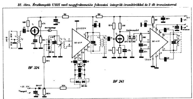

Hogyan definiálod a TV tuner érzékenységét? A TV tunernek van erősítése, sávszélessége, és zajszáma. Ezekkel az adatokkal (már ha ismertek) lehet számolni, mivel a kimeneti jelét tovább használod. Ennél jobb minőségű bemenő/keverő fokozatot lehet építeni BF960 - NE612 áramkörökből, és megspórolhatsz egy 38 MHz 10,7 (5.5, 6.5) MHz konverziót
A fentiek tukreben azt hiszem rajzolok egy nyakot az NE612 es verzionak. Az en a rendelkezesre allo tba120AS verziohoz rajzolom meg a panelt, varikapos hangolassal, de pll nelkul, tisztan egy potival egyelore.
Kozben megneztem az SO42p rajzat , es ugy gondolom a beta verzio mar mukodni fog, de akarok egy mukodo nyakos konstrukciot mielott ujra barkacsolni kezdek. Udv Mindenkinek Joe

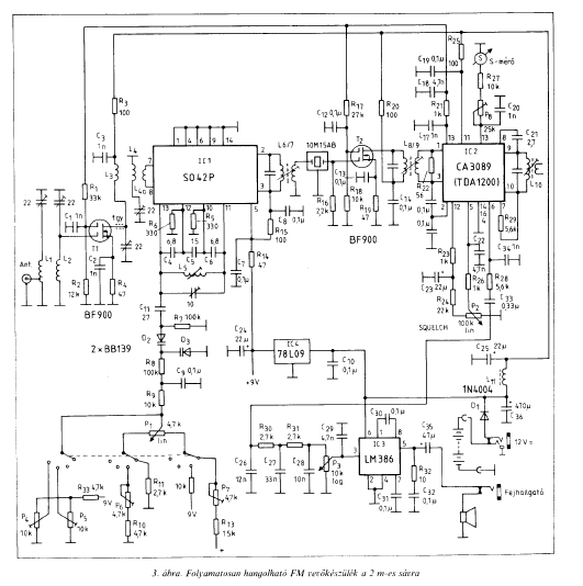

Az S042-ben nincs benne az oszcillátor rész. Ha megnézed az SA612 és az SO42 belső ekvivalens rajzát, akkor láthatod, hogy az SA-ban van egy egy tranzisztoros oszcillátor kialakítására kitalált részlet. Az SO42-ben ez nincs meg, amúgy a kettős kiegyenlítésű keverő ugyanaz mindkettőben.
Az SO42-ből én amit láttam, mindenhol szimmetrikus kialakítású oszcillátort építettek a két "alsó" tranzisztorból. Nem láttam sehol olyat, hogy ezt a helyi oszcillátort varikappal hangolták volna. Bár biztos megoldható, de valamiért inkább külső oszcillátorokkal találkoztam a változtatható frekvenciájú keveréseknél. Külső oszcillátorral én próbáltam az SO42-t (pontosabban UL1042 típusú megfelelőjét, FM broadcast sávban), engem eléggé meggyőzött a használhatóságról.

Akkor itt lehetett a kutya elasva. GDO bol tettem az oldalaba jelet es akkor mukodott jol, jott csomo ado ugyanezzel a kf el, de az also tranzisztoros oszcillator nem indult el. Akkor ezert van legalabb 4 lab hasznalva a berezegteteshez. Mellekelten teszek fel egy rajzot, mar szerepelt, de ezen van varikapos hangolasi megoldas. Nem hagyott nyugodni a tortenet de a valaszodbol leesett merre kell elindulni. Most mar meg tudom merni a rezges frekvenciajat, szoval nagyobb esellyel fog szolni. Amugy az NE612 meggyozott korabban taviron, de itt is szuperul mukodik es elsore eindult...A pll valoszinu megoldja kesobb a problemamat az so val, amugy is kulso oszcival szeretnem hajtani. Koszi Joe |
