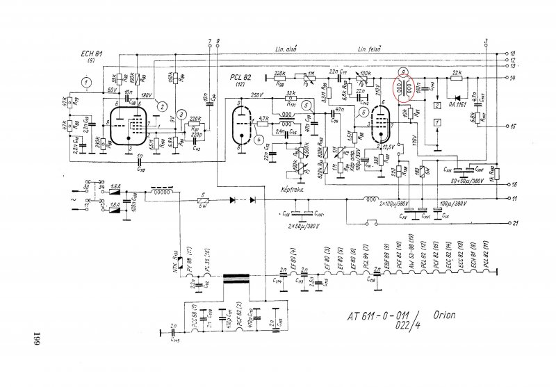

(#) _BiG_ válasza oregtamas0202 hozzászólására (») Júl 20, 2010 /
Itt mellékelem a sassziról készített közelképet, ezeken látszik a két kérdéses nagy vas.
A képen balra alul a sorkimenő van, fölötte az egyik fojtó, rajta 3 darab 80 mA-es biztosíték foglalata; a másik meg a pufferelkókat cipeli a hátán. A rajzon viszont ilyen rajzjellel nem látom
(#) kadarist válasza _BiG_ hozzászólására (») Júl 20, 2010 /
Bocs, hogy beleszólok, de a bal oldali az nem a képeltérítés kimenőtrafója?
(#) _BiG_ válasza kadarist hozzászólására (») Júl 20, 2010 /
Nem baj, sőt.
A bal oldali melyik? Alsó, avagy fölső?
A sorkimenő feletti.
Valami ilyesmit mond Öregtamás is, úgyhogy lehet, hogy az.
De engem akkor megtévesztett a lemezelés, mert olyan fojtós a stílusa
Igen, csak megerősíteni tudom Öregtamást. Az a képkimenő trafó. A PCL82 pentódájának anódjában van a primer tekercse.
Ez az (mellékelt képen karikázva)?
Mert van még egy PCL82, de az a hangvégfok és annak a trafója megvan.
(#) kadarist válasza _BiG_ hozzászólására (») Júl 20, 2010 / 1
Igen, az. Az 1-es, 2-es csatikra megy a képeltérítő tekercs. Szép klasszikus blocking-oszcillátoros megoldás. Oda van írva a rajzra, hogy linearitás, meg kép amp. Annak idején egy ilyen készüléket átalakítottam multivibrátorosra. Egy 71-es vagy 72-es rádiótechnikában volt egy leírás az átalakításról.

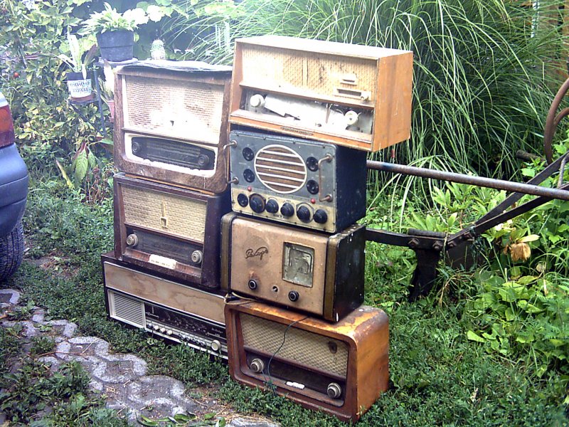

(#) hatvanasjocó hozzászólása Júl 26, 2010 /
E hétvégi gyarapodás..........
(#) Action2K válasza hatvanasjocó hozzászólására (») Júl 27, 2010 /
És merrefelé volt ilyen jó termés? Én is oda megyek aratni.
Amúgy nem irigyellek, lesz velük munkád bőven.
(#) Kutyuli válasza Action2K hozzászólására (») Júl 27, 2010 /
Szerintem egy gyűjtőt az is lázba tud rendesen hozni, hogy ha az új kincseket nem csak kitakarítani de egy kicsit bütykölni is lehet. Akkor sokkal jobban a sajátjának érzi az ujdonsült régiségeket.
(#) Kutyuli válasza hatvanasjocó hozzászólására (») Júl 27, 2010 /
Sok hasonló szép és gazdag hétvégét kívánok !
(#) hatvanasjocó válasza Kutyuli hozzászólására (») Júl 27, 2010 /
Egy kivételével egy detektoros rádiós barátomtól kaptam. Ezekből 2 menthetetlen, csak alkatrészként érték de a többi megérdemli a munkát, különösen az "Iskolarádió" és a "Rekord" nevű orosz készülék. Ezek cca. 60 évesek. Remélem egy év nemcsak 1 hétvégéből áll.......

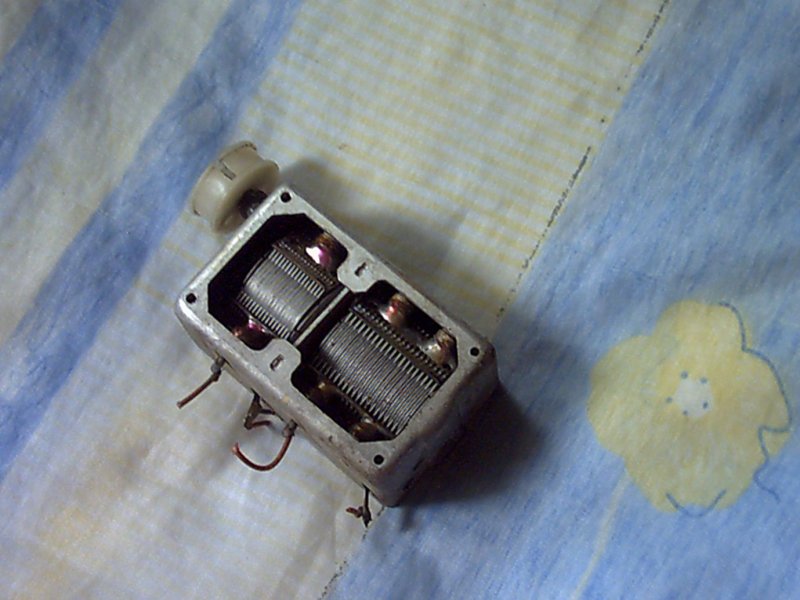

(#) moltam hozzászólása Júl 27, 2010 /
Helo.

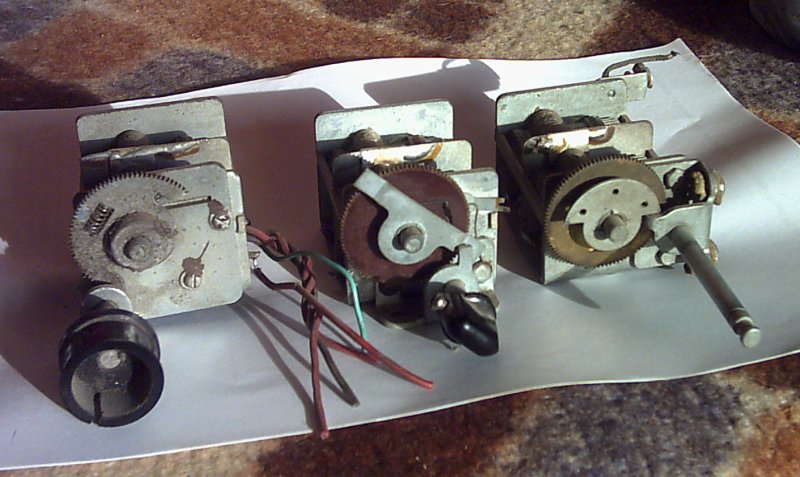

Honnan tudnék Videoton Velence de Luxe ba forgókondit szerezni?
(#) hatvanasjocó válasza moltam hozzászólására (») Júl 27, 2010 /
Úgy tudom a képen látható tipus van ezekben a rádiókban, Az áttétel más egyes tipusvariánsnál 936,946,2102,4360 stb. Ha lenne fényképed a rossz forgóról akkor ki tudnánk választani a neked megfelelőt. A kimenőtrafó gondod megoldódott?
(#) hatvanasjocó válasza hatvanasjocó hozzászólására (») Júl 27, 2010 /
Melyik van a rádiódban? Az újabbakban a mellékelt fotón látható tipus:
(#) moltam válasza hatvanasjocó hozzászólására (») Júl 27, 2010 /
Helo.
Ilyen van benne, csak a kivezetései nincsenek jó helyen. De ez nem baj, majd meghosszabbítom a vezetékeket. Mennyiért adnád? Írj pü t.
